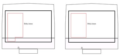

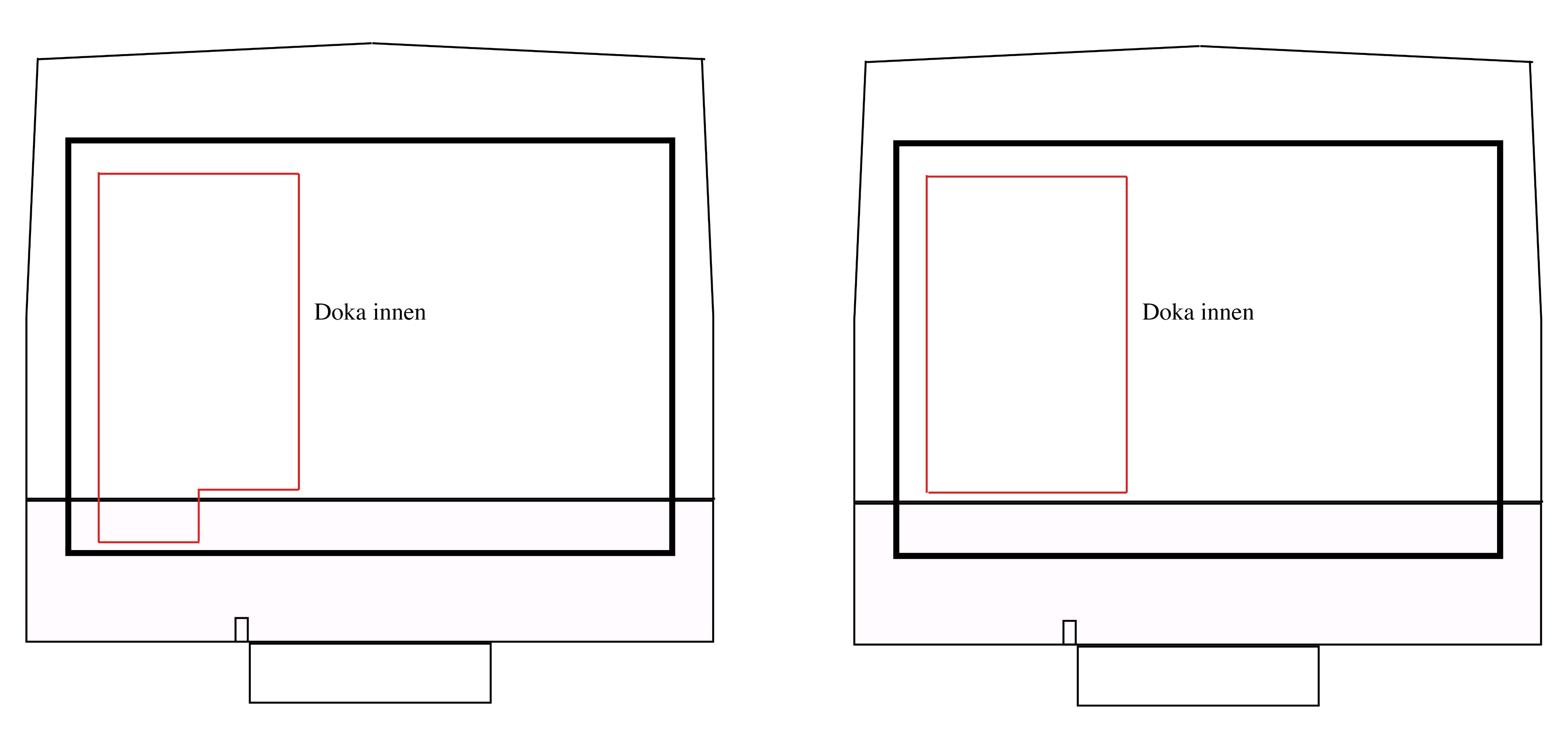

Re: Schwarmwissen Durchgang gesucht...
Hallo Experten,
ich hänge mich mal an das Thema an. Mich beschäftigt im Moment die Frage nach der besten Form des Durchgangs. Wir haben eine FW-Doka auf einem Mercedes LK. Hier gibt es ein massive Kabinenverriegelung/-lager in der Mitte der Doka.
Ich könnte die Variante links mit Knick (oben 70 cm, unten 36 cm breit) aber größerer Höhe (ca. 130 cm) oder die Variante symmetrisch (70 cm breit, aber nur 110 cm hoch) bauen. Letztere hätte im Koffer eine Stufe von etwa 50 cm, während die Variante mit dem Knick nur eine Stufe von ca. 30 cm hätte.
Welche Variante des Durchgangs würdet Ihr an meiner Stelle bauen?
Danke,
Christoph
Danke,
Christoph

Zu deiner Frage:
Ist eine ausreichende Größe und was soll die Ecke unten von 36 cm mehr bringen?
Da sie nicht mittig ist sie fast nutzlos.
Nimm mal einen Zollstock und falte mal beide Varianten. Dann probieren.
Zu deiner Frage:
