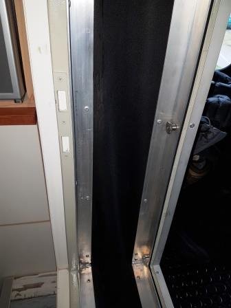

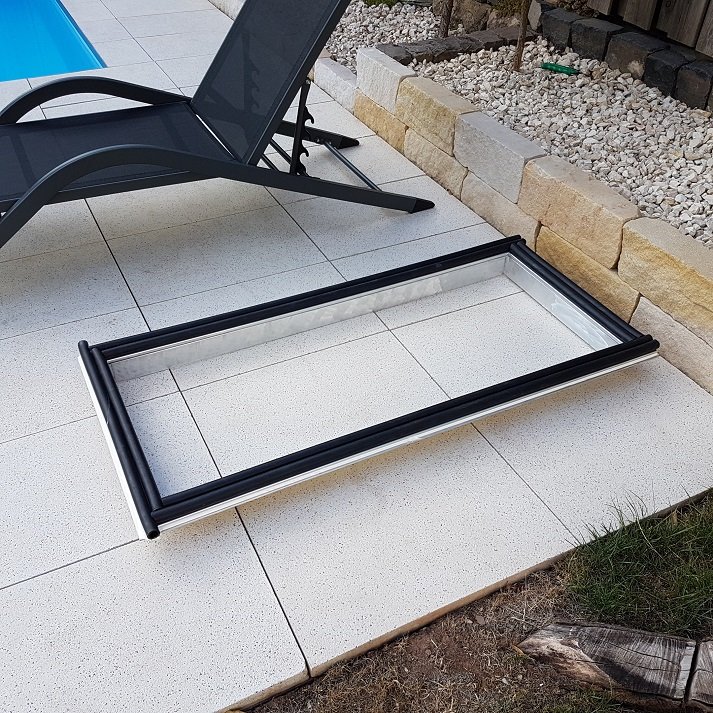

ich habe ein Fingerschutzprofil von Otto Schinke nebst Aluschienen genommen.
Der Tipp dazu kam hier aus dem Forum.
Aktuell in unserem Daily verbaut.

So wie bei Stefan ist das bei uns auch gelöst, nur ist bei uns der Gummi am Koffer und dichtet gegen den glatten Rahmen am Führerhaus.

Re: Schwarmwissen Durchgang gesucht...
@ Steffen

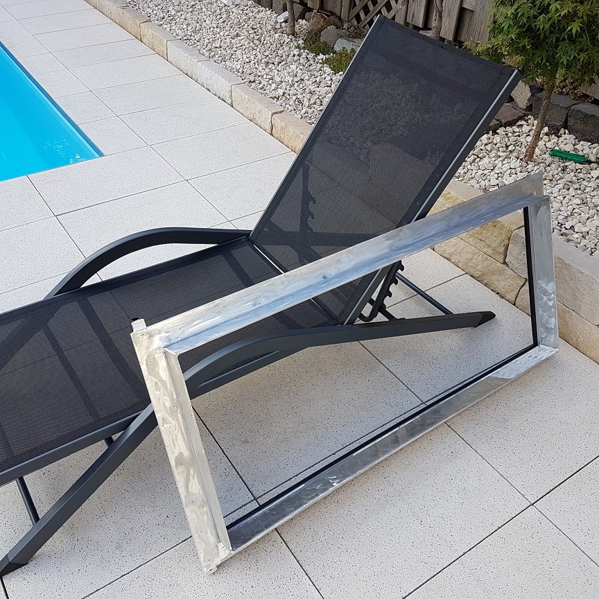

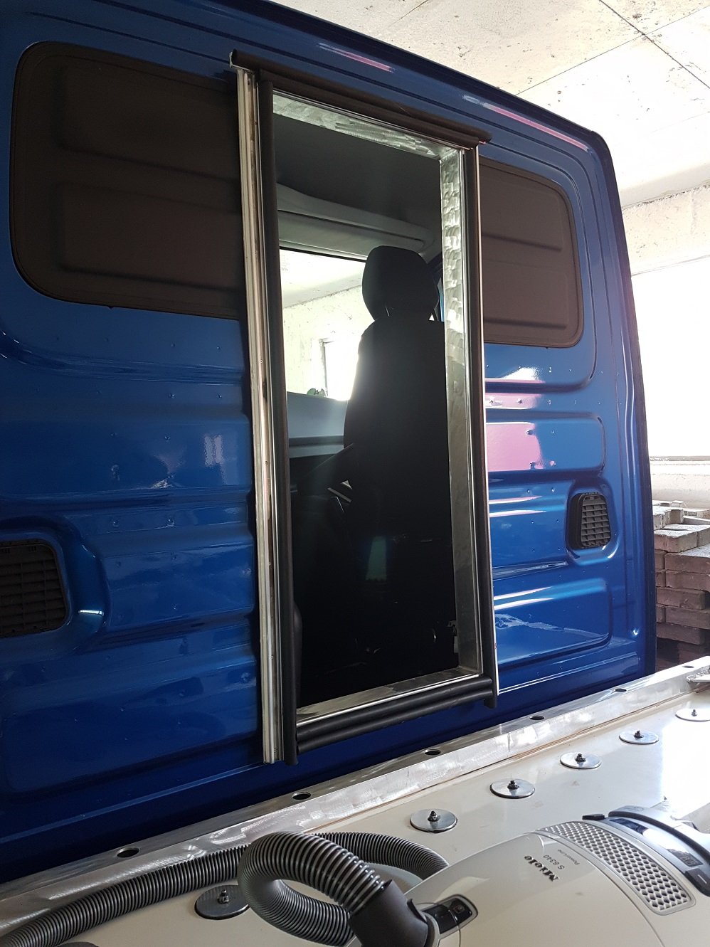

ich habe die Aluleisten für die Fingerschutzprofile erst auf den Aluwinkelrahmen geklebt und dann verschraubt.
Der gesamte Durchgang wurde dann mit PU-Kleber in die Öffnung geklebt und zusätzlich an den (innen liegenden)
Querholmen vom Fahrerhaus verklebt und vernietet.
(Der Moser Wellenbalg ist nicht billig)

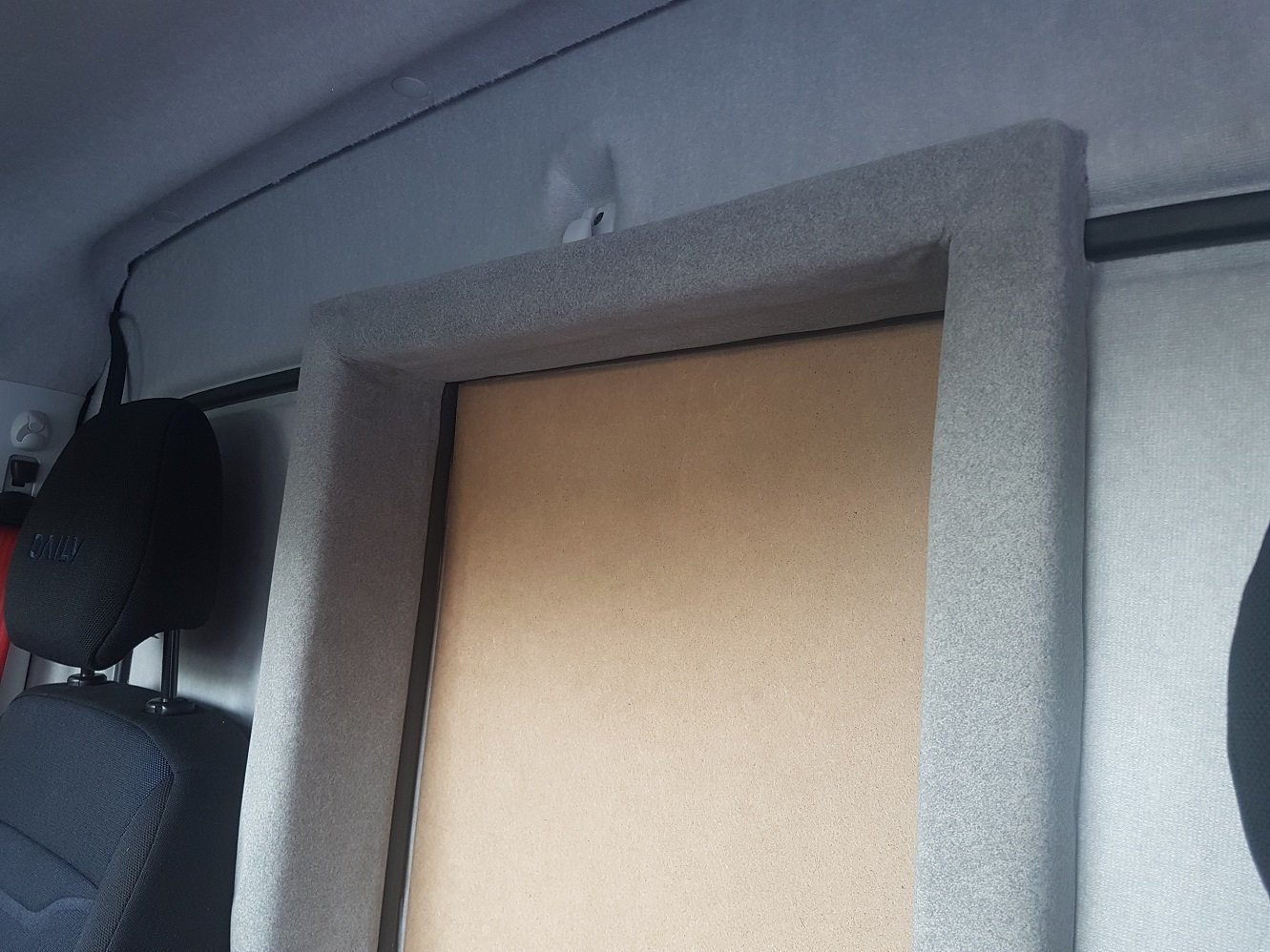

Verkleidung des Durchgangs in der Fahrerkabine mit Schaumstoff und Polsterstoff.

schau dir in Mahlwinkel mal meinen Durchgang an, ist auch mit Fingerschutzprofil.

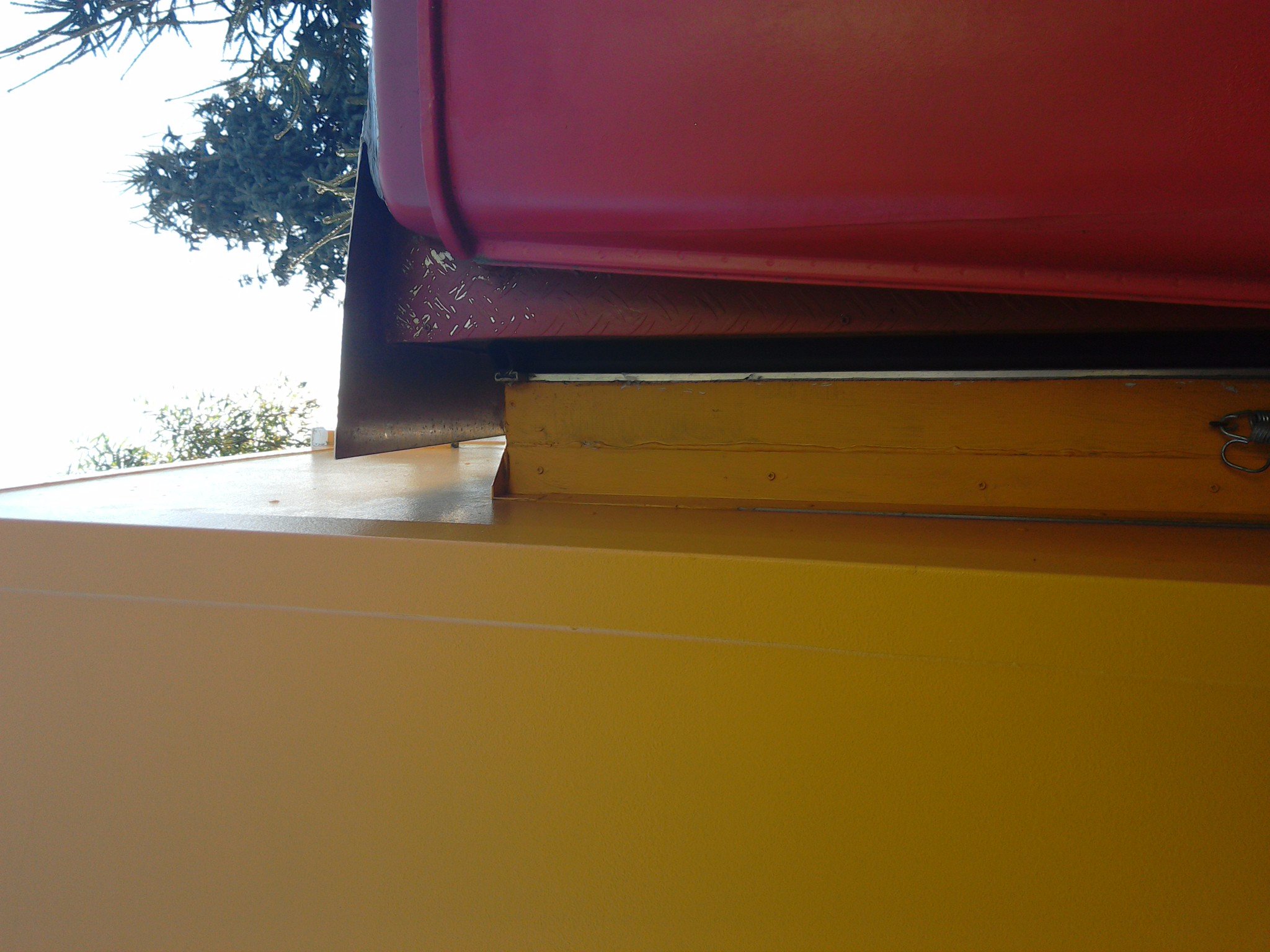

Wir haben auch das Fingerschutzprofil im Einsatz.
Funktioniert soweit gut, ist auch regendicht da wir über dem Durchgang ein "Aludach" gebaut haben. Somit Problem frei.
Aber:
Wenn es richtig stürmt kommt ordentlich Frischluft hinein. Dies bereitet uns insbesondere Sorgen wenn es in sandige Gegenden geht.
Aber:

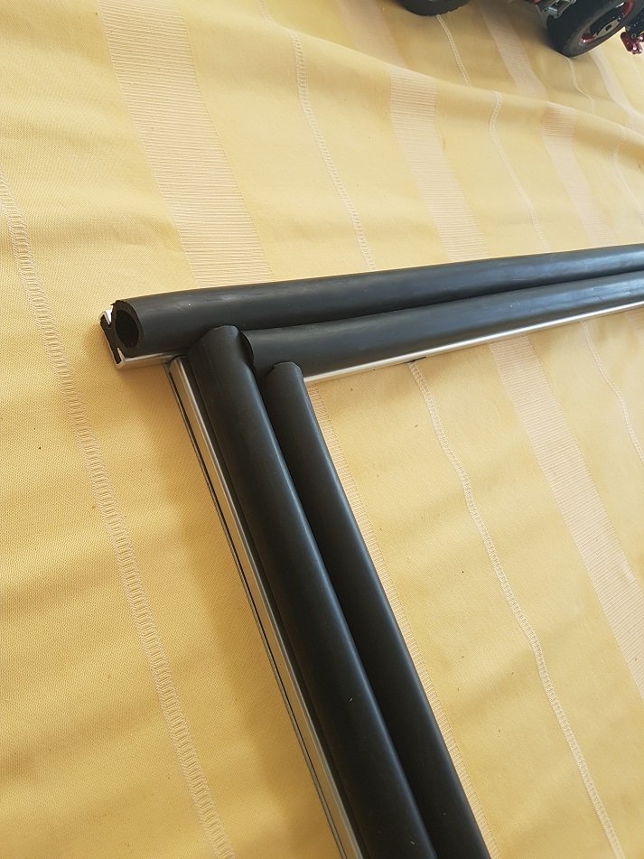

nimm Heizungsrohrisolierung, die gibts in verschiedenen Durchmessern. Badenudel geht vielleicht auch
Die lassen sich ganz gut rundum zwischenquetschen, auch in die Falte, wenn mann eine EPDM-Faltenlösung hat.
Micha d.k.
Micha d.k.

Sehr guter tip...die bekomm ich wohl eher zur zeit als Badenudeln.. ;-))))), merci
