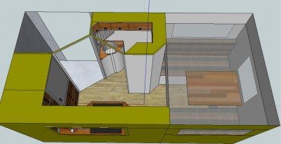

Servus Zusammen,
ich habe mal bisschen angefangen zu planen für den Grundriss. Mein Problem, was mache ich mit dem Kühlschrank? Wenn ich den in einen Hochschrank packe, wird die Arbeitsplatte einfach zu klein. Ich habe mir den "Dometic CoolMatic CRX 110 S" mit rund 100 Liter ausgesucht. Theoretisch bekomme ich den auch in einen Unterschrank. Eine Separate Kühlbox für Tiefkühl soll unter die Sitzbank.
Mich interessieren mal Eure Meinungen und was Ihr so umgesetzt habt?
Gruß, Stefan
Gruß, Stefan

Re: Grundriss Shelter FM2
... irgendwie das einzig vernünftige was mir so eingefallen ist wenn ich schaue was auf dem Markt so angeboten wird ...
Durch die Dusche wollte ich nicht in den Aufbau steigen, das Bett sollte darunter einen Stauraum erhalten und für einen Durchstieg ins Fahrerhaus wollte ich keine Sitzgruppe/Bett umbauen
Du bist ja deutlich weiter als ich, kannst mir sicherlich sagen was ich "nicht" machen sollte
Grundsätzlich ist die Konstruktion mit UG erstmal der richtige Ansatz
Wir hatten bei der Planung einen Vorteil, da wir den Schelter/Dornier um +200mm verbreitert haben.
Mit, 2x Wand max 80mm, zuzüglich Fliegenschurtzrolle , Kühlschrank (Haushalt), Waschbecken,800er Duschwanne und Toilette Wird das ganz schön knapp.
Wenn du Detail brauchst, gerne per PN
Viel Erfolg

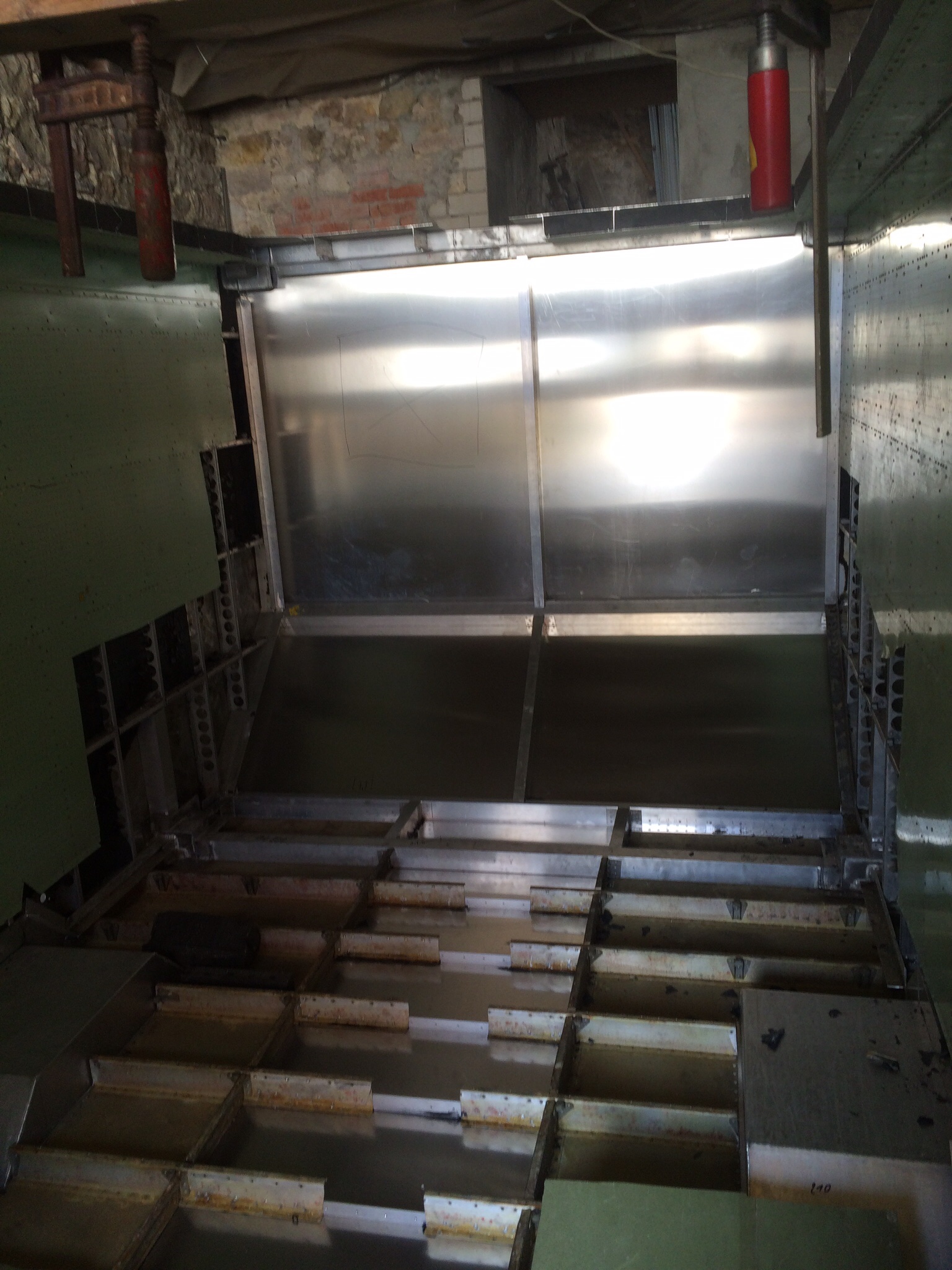

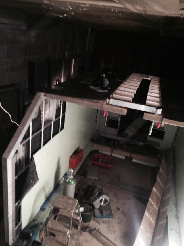

ja, einmal kpl. durch die Mitte. Die Spannten mit AL–Winkeln überbrückt und mit AL–Blech überlappend an die Stringer vernietet (Boden). Vorne u. hinten ( Schräge) sind neue Bleche drauf gekommen + Dacherhöhung, Bleche an den Ecken/Stössen verschweisst.

Lohnt sich der Aufwand überhaupt? Da hättest Du doch einfach Platten kaufen und diese kleben können so wie Du den Aufbau brauchst

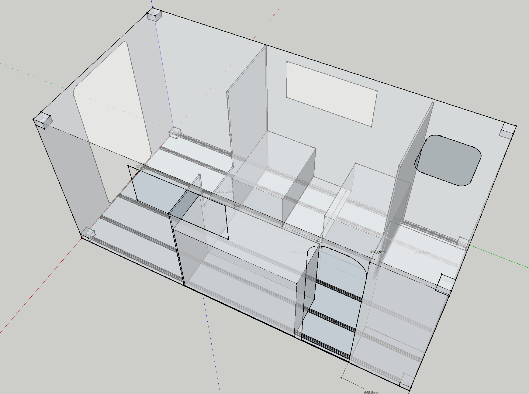

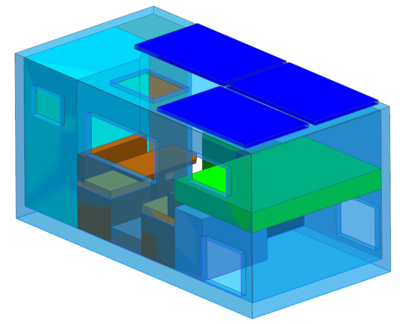

So sieht z.B. Unser Konzept zum Thema Dornier Shelter aus.
Allerdings sahen unsere Präferenzen eine Dusche/Schmutzschleuse im Eingang, ein separates WC, Bewegungsfreiheit für zwei Waschbärbäuche und das Alles ohne Erweiterung des Koffers vor.
Wir mussten allerdings nach etlichen Layouts einsehen, dass das nur mit einem Hubbett realisierbar ist.
Schöne Idee mit dem separaten Schlaf-/Essbereich. Nach meinem dafürhalten sollte ein Grundriss offener sein um sich nicht eingeengt zu fühlen. Ich habe viel bei kleinen Caravan geschaut wie das da umsetzen
Holter Burggeist hat geschrieben: ↑2018-09-07 19:21:49So sieht z.B. Unser Konzept zum Thema Dornier Shelter aus.

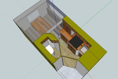

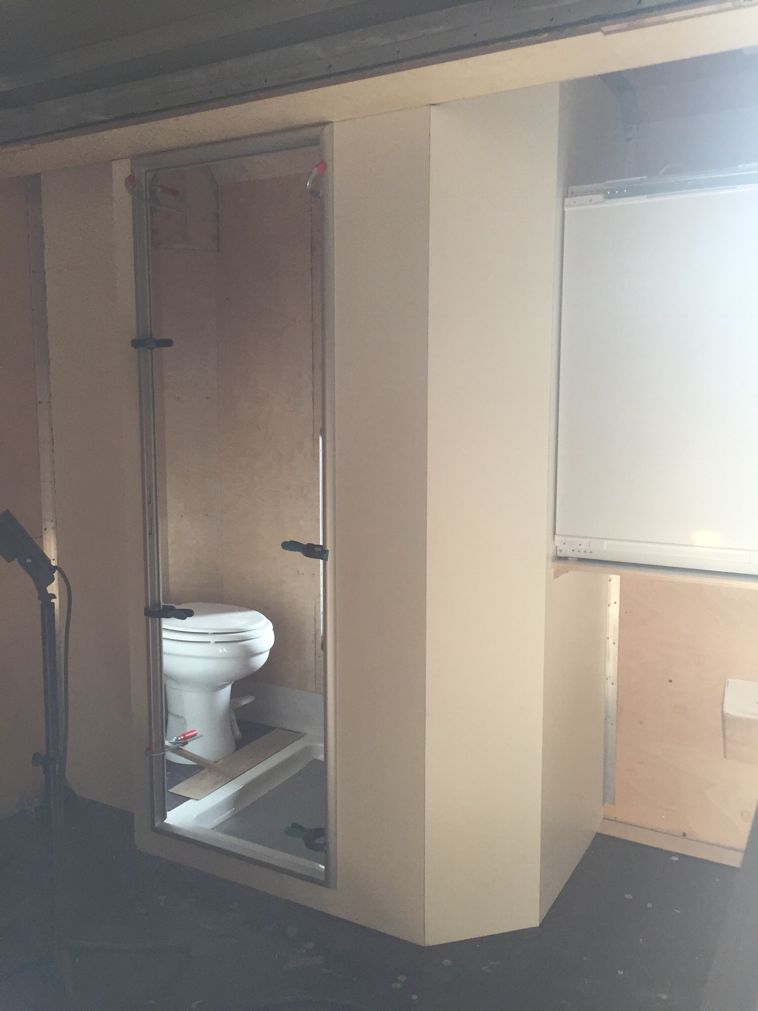

Ich habe den Grundriss noch Mal überarbeitet. Kühlschrank nun im Schrak rechts neben der Tür, somit ist die Kuchenzeile größer geworden. Nebeneffekt, der Grundriss wirkt großzügiger weil in der Küche der große Schrank die Sicht auf das Bett nicht mehr verdeckt
Was sagt Ihr dazu?
Was sagt Ihr dazu?

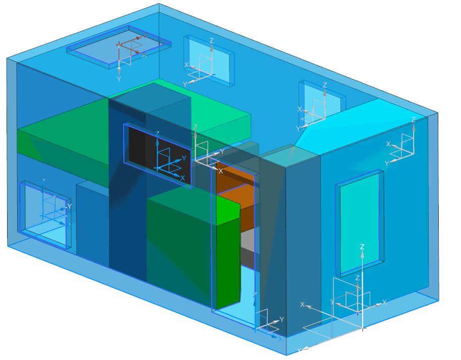

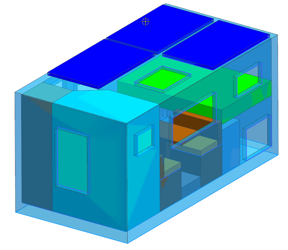

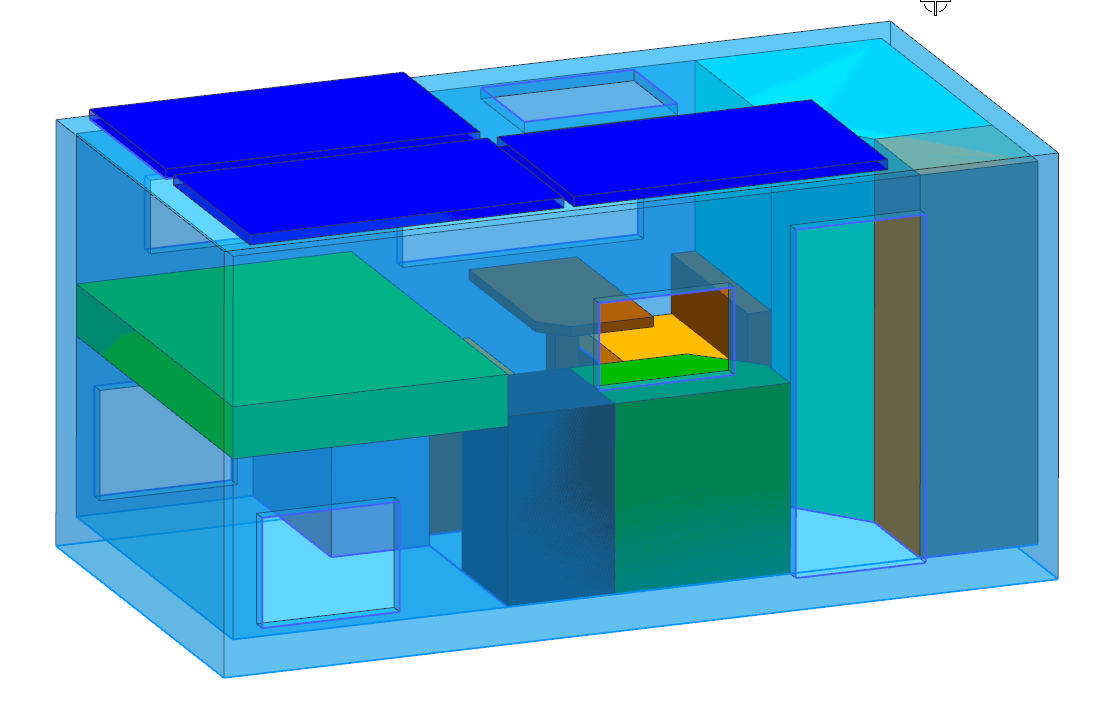

gefällt mir sehr gut - wir setzen das gerade sehr ähnlich um ;)
unsere Küchenzeile ist nicht angeschrägt und wir haben glaube ich eine etwas schmalere Sitzbank … und ein Fenster hinten statt am Bett. Die Hecktüre ist nur ein Zugang zum Stauraum.
(unsere bescheidene 3D-Skizze anbei)
Edit:
der Kühlschrank wird nach aktueller Planung auch im Schrank rechts neben dem seitlichen Eingang untergebracht:
- ausziehbare Schublade mit Kühlbox (aus dem Bestand)
- Kühlschublade (neueste Produkankündigung VEB Jahresendzeitfiguren)
Gruss, 1ten
Edit:
Gruss, 1ten

... viel zu wenig Fenster am Bett ...
das steht schon auf der mentalen nachrüsten Liste … übrigens hat die Heckltüre ein 60x60cm Fenster, das kann man nur in der Zeichnung nicht sehen ;) dito die 4 Zwangsbelüftungen
(möchte den Thread nicht kapern)
Gruss und Danke, 1ten
