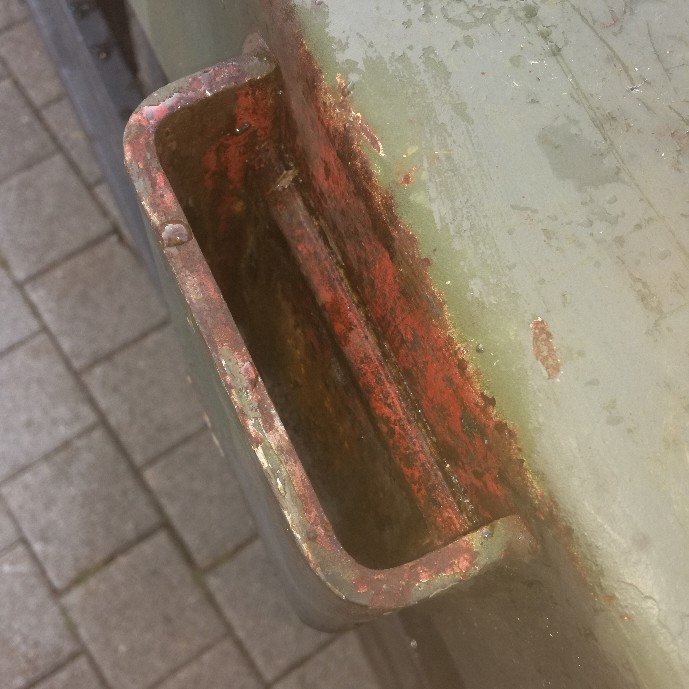

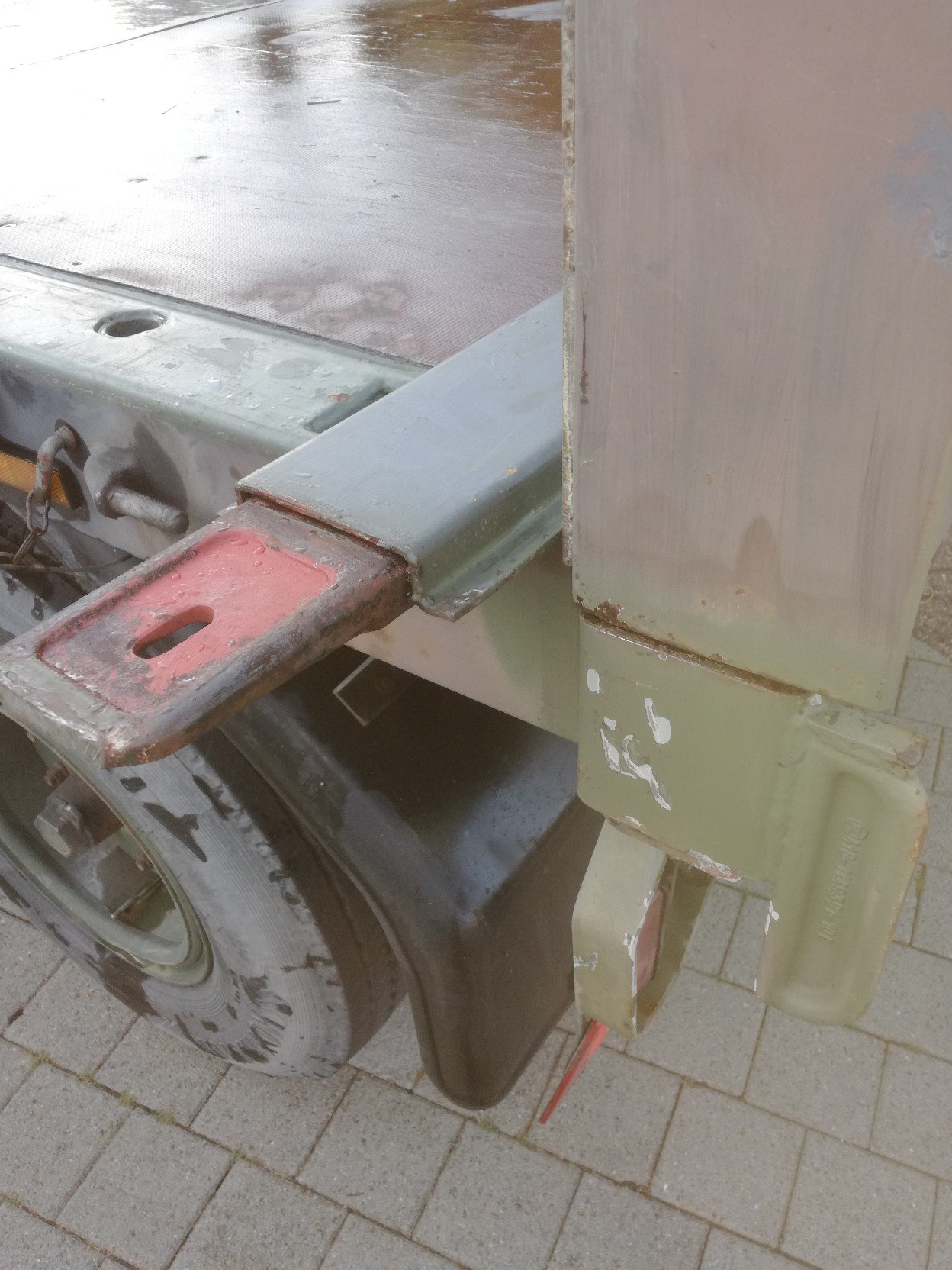

Habe heute zum ersten mal versucht, an meinem bundeswehranhänger die bordwandrungen zu entfernen.
Kurz gesagt, eine ging, die restlichen 3 sitzen so fest, dass sogar der ganze Anhänger am schaufellader hing...
Also mit roher gewalt komme ich hier nicht weiter...
Habe jetzt mit einem hochdruckreiniger in den zwischrenraum geblasen und schütte morgen nochmal wd40 rein.
Gibt's sonst noch irgendwelche geheimtricks ? Warmmachen / kaltmachen ?

Moin, kenn ich.....
Warm machen wird garantiert helfen.
Ansonsten weiter WD40 und in Längsrichtung mit Hammer minimal hin und her kloppen, noch besser außen einen knacken anschweißen damit du sie vernünftig mit dem großen Lehmann bearbeiten kannst von unten.
Die zügige landwirtschaftliche Methode wäre, mit der Flex senkrecht aufschneiden und anschließend wieder zuschweissen... :angel: (funktioniert auch gut wenn bei seecontainern die Verriegelungsstange nicht mehr drehen)

Mir ist gerade eingefallen wie ich das damals gemacht habe:
Statt mit dem knacken und dem Lehmann habe ich sie mit dem Gabelstapler oben an der kleinen Einrast-Ecke angehoben, dass der Anhänger mit der jeweiligen Ecke in der Luft war. Und dann mit dem größten Lehmann der auffindbar war, neben der Runge auf die Ladefläche eingeschlagen, bis der Hänger sich von der Runge löste.
Eventuell noch oben die Zinke gegen Abrutschen sichern, liegt ja nur ganz knapp auf in der kleinen Ecke....
allgemeiner sicherheit s hinweis an mitlesende forumsmitglieder....
Wenn man die runge mit dem gabelstapler anhebt, kann es passieren ( wenn die runge sich plötzlich löst ) das die runge geschätzte 4 meter in die Höhe schiest 🙈....
Also am besten mit einem seil am stapler sichern...

Die Rungen sehen denen an der Ladefläche meines 110-17 zumindest vom Steckmechanismus sehr ähnlich. Da hatte ich im vergangenen Jahr das gleiche Problem als ich den Koffer vom GAZ umsetzen wollte. Viel Sprühöl und Zeit und ganz beharrliches Wackeln an den Rungen bis sie ein ganz kleines bisschen Spiel hatten, danach ging es dann mit Sprühen und Wackeln noch eine Weile weiter, der eine oder andere Schlag mit dem Bello war wohl auch dabei... Danach hat's geklappt.
Viel Erfolg!
