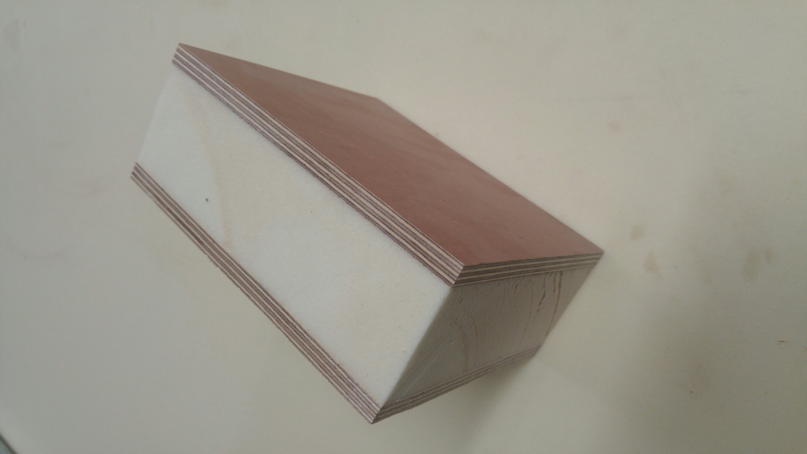

Als Dämmung habe ich Schaum mit 50kg/m³ (Verwenden viele Fahrzeugbauer, ist etwas stabiler als das 30kg/m³ ausm Baustoffhandel)
Vermutlich kannst du den direkt bei PUREN in der gewünschten Dicke beziehen oder die verweisen dich an einen Händler.
Ich habe auch noch ein paar m² übrig falls du aus dem Süden der Republik kommst.
Verklebt habe ich das flächig (Zahlspachtel) mit Körapur666

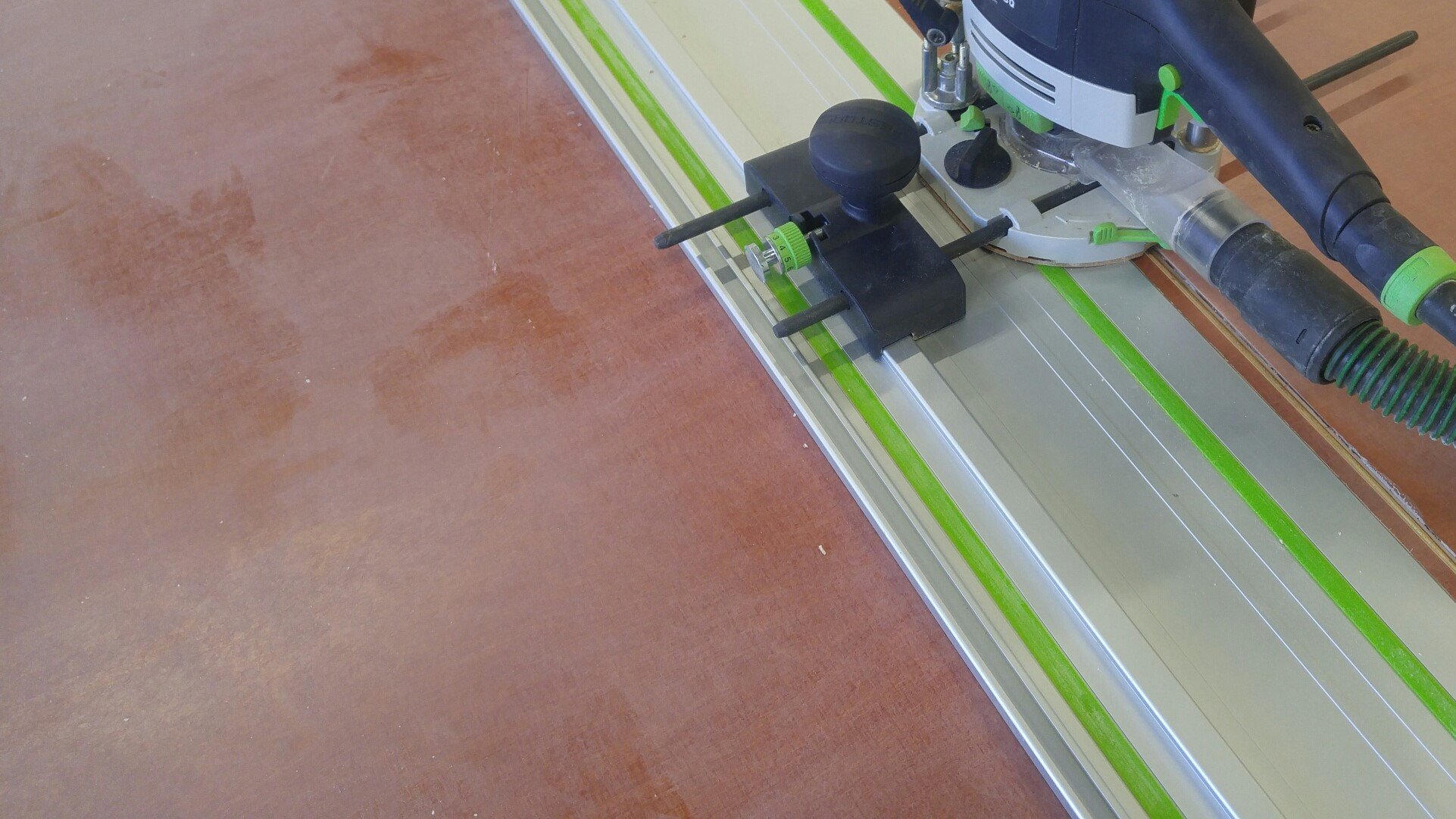

Die Platten habe ich mit falschen Federn verklebt und danach die Stöße ausgefräst damit ich die Verfugen kann.

Falsche Feder:
In jede Platte an der Stoßkante eine Nut/Schlitz einfräsen.
Dann eine flache Holzleiste einschieben.
Google: Holzverbindung Falsche Feder
