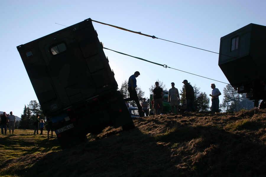

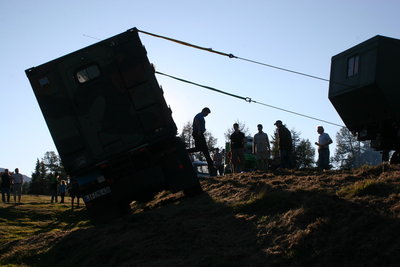

... Dornier oder Zeppelin ??? ... also ich habe vorgestern eine SEHR sinnvolle Verwendung für die oberen Locks am Shelter gesehen ...
Re: Containerlocks entfernen
Zeppelin, was denn für eine?

... genau ... hier erstmal als Umfallverhinderer ... wenns aber mal passiert ist und der LKW die Räder seitlich oder oben montiert hat, helfen diese wunderbar stabilen Anschlagpunkte sehr, die Kiste wieder aufzustellen ... also ich würde die Dinger nicht entfernen, sondern von innen isolieren ...
