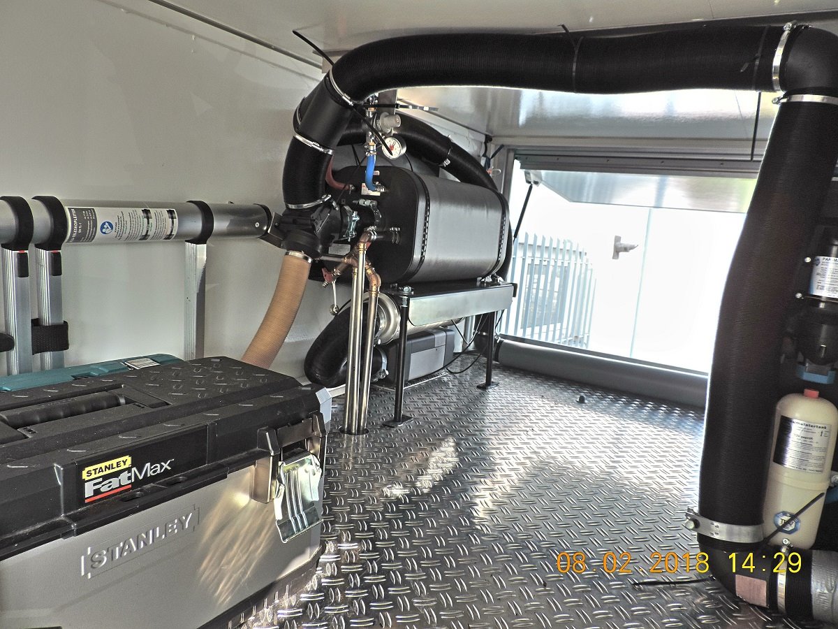

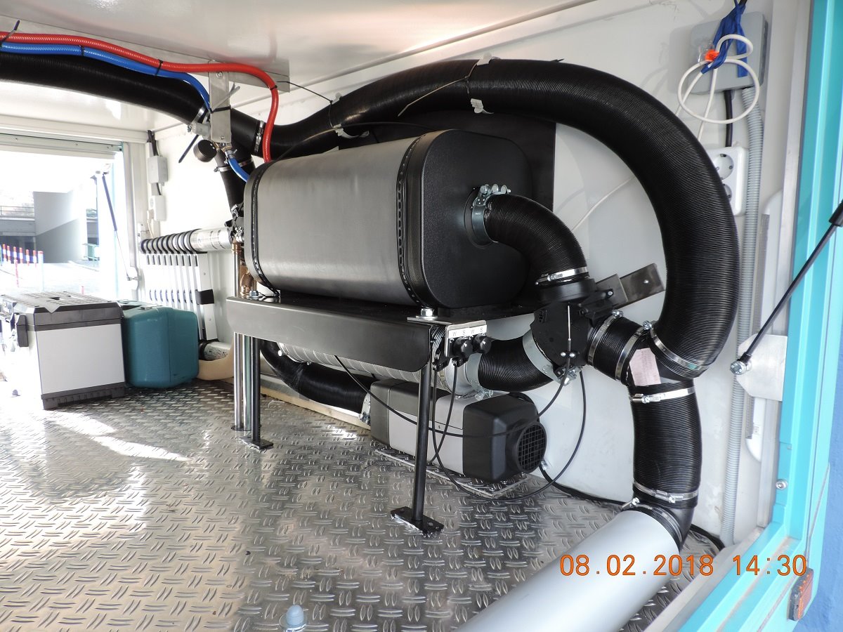

Ich habe mir den Warmwasserboiler von ELGENA in München bauen lassen.
Der Boiler ist ein Nautic-therm MEL mit ca. 25 Liter.
Er hat einen Elektor Anschluss 220V 500Watt,
einen Anschluss an den Wärmetauscher zum Motorkühlsystem und
einen Wärmetauscher für die Webasto Warmluftheizung.
Damit habe ich drei Möglichkeiten warmes Wasser aufzubereiten.

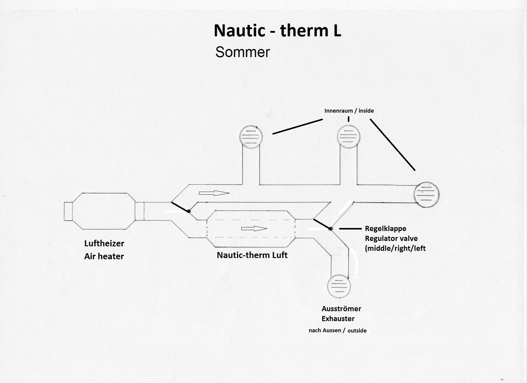

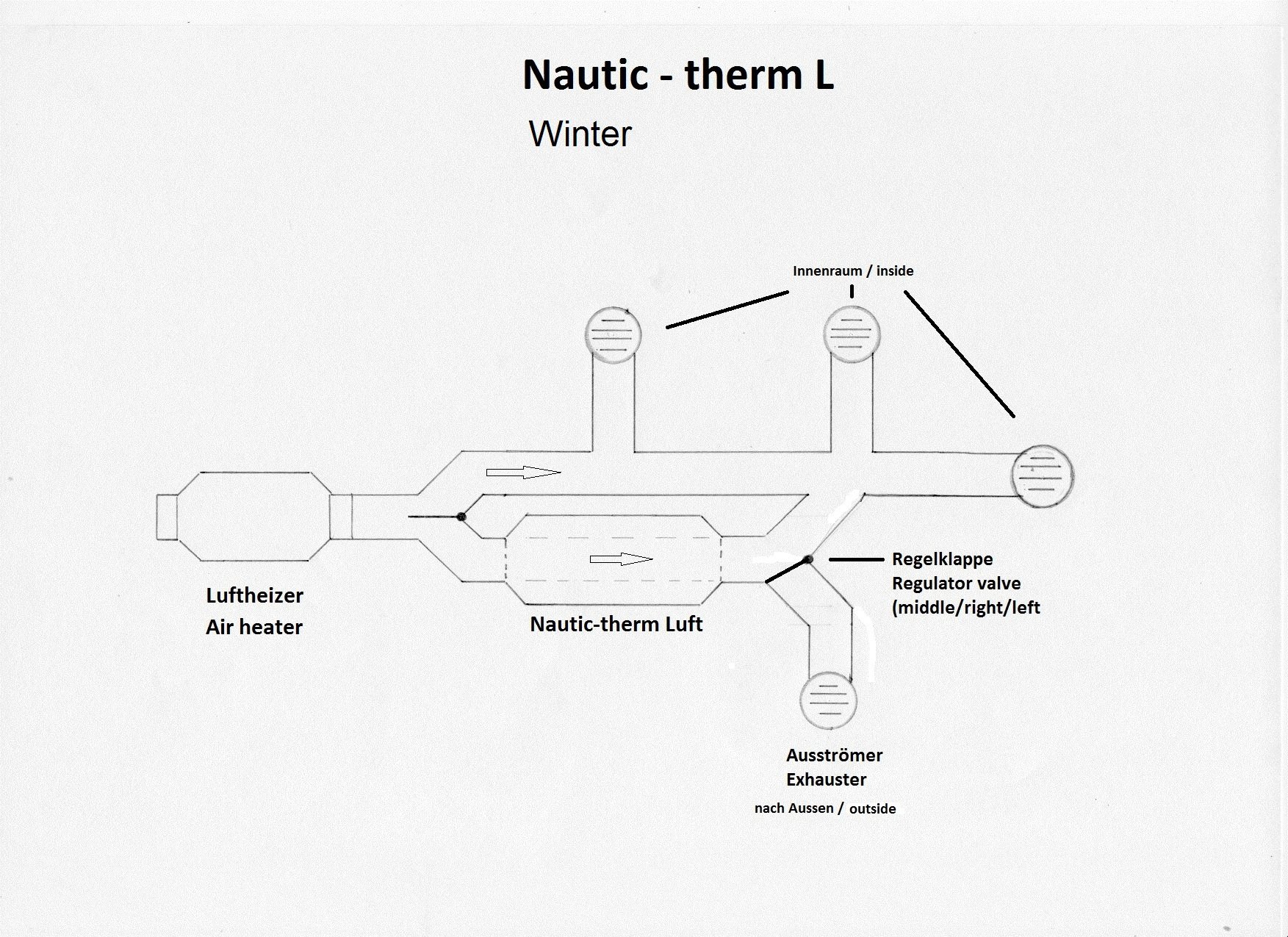

Unten das Heizprinzip für Sommerbetrieb und Winterbetrieb. Und so sieht es aus im eingebauten Zustand. Gruß, Gerhard
