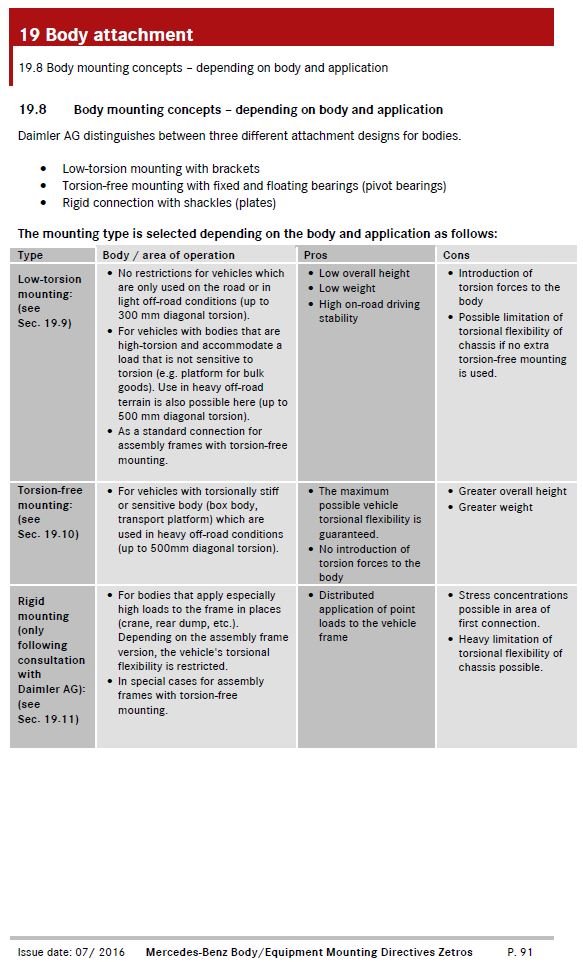

Die Aufbaurichtlinien des Mercedes-Benz Zetros gibt es auch auf Englisch. Dort werden die Unterschiede recht gut erklärt:
Ob die Drehlager einer 4-Punkt-Lagerung direkt am Fahrgestellrahmen verschraubt werden können, darüber gibt es in diesem Forum große Diskussionen mit vielen verschiedenen Ansichten. In den meisten Aufbaurichtlinien ist es verboten. In Ausnahmefällen ist es möglich und/oder erlaubt.

nach meiner Kenntnis ist beim LN/LK keine Punktlast zugelassen -> also ein zweiter Monatgerahmen vorgeschrieben für einen 4-Punkt gelagerten Rahmen. Bei einem Federrahmen ist das m.E. nicht der Fall.ebornstein hat geschrieben: ↑2018-04-26 1:33:57
Erfordert der 1124 einen steifen Sub-4-Punkt-Zwischenrahmen, an den die Sattel- und Drehzapfen montiert werden können, oder können die Drehzapfen direkt mit den Fahrgestellschienen verschraubt werden?
Beide Varianten werden von Fachfirmen angeboten …
