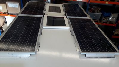

- gunther11
- Beiträge: 1472
- Registriert: 2017-02-08 9:15:22
- Wohnort: St. Augustin
Re: Wie Solarpanels befestigen?
ich habe Al T-Träger genommen. Die mit Sikaflex geklebt. Auf gute Unterlüftung geachtet... hält gut.
Gunther
Gunther
- franz_appa
- Beiträge: 4630
- Wohnort: Bendorf
Kurze Zwischenfrage an Gunther:
Was ist das für ein Dachfenster in deinem Koffer?
Danke

- gunther11
- Beiträge: 1472
franz_appa hat geschrieben: ↑2018-04-10 8:54:42Kurze Zwischenfrage an Gunther:
Danke
das ist ein Outbound, Vorsicht.. hinten auf dem Bild ist noch ein Al Riffelblech (Fenster war falsch)
