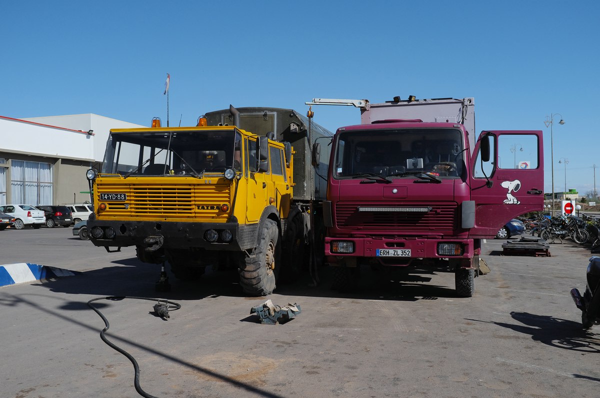

Re: Tragfähigkeit Hecktür FM II Koffer (Zeppelin)
Morgen
Das ist kein pink , sonder Pastell violett RAL 4009 !
Der Kran ist auch keine Reserve Rad Halterung sondern wird hauptsächlich verwendet für die Beladung meines Zwischenraum .
Motorräder oder anderes . Auch zum Getriebe Einbau hat er schon gute Dienste geleistet .
Es wird ein Flaschenzug , an einer Art Laufkatze angebracht . Er damit sehr flexibel einsetzbar .
Getestet mit mehr als 300kg , Tatra Reserverad ( 16.00R20 mit sprengringfelge + eine Person ) .
Die Konstruktion ( Kran ohne Flaschenzug ) mit allen Anbaumaterial wiegt keine zwanzig Kilo .
Sie ist als alleinige Aufnahme für ein Ersatzrad nicht geeignet .
