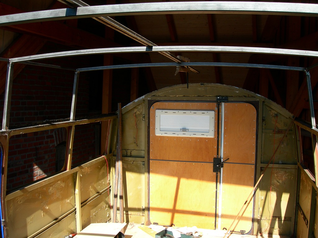

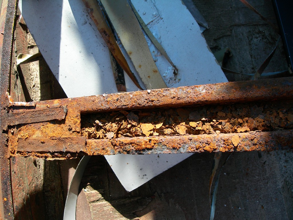

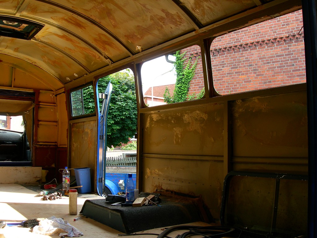

Ich stelle mal 3 Bilder von 2007 ein. Der GRKW auf LA 710 ist Baujahr 1965.
Auf den Bildern kann man sowohl das Fachwerk sehen, welches für die Krafteinleitung vom Dach eher suboptimal ist, als auch den Zustand der Dachgewölbe Profile. Wie diese Profile jetzt 10-11 Jahre später aussähen, also im Alter von 53 Jahren? Eher wohl nicht besser...
Ziehe selbst deine Rückschlüsse, welche Last du zusätzlich zu dem Eigengewicht des Trägers deinen Kofferseiten zumuten möchtest.
Wenn man entlang der Seiten meines Koffers schaut, dann bauchen die Seiten in der Mitte leicht aus. Das ist auch schon vor 10 Jahren so gewesen.
