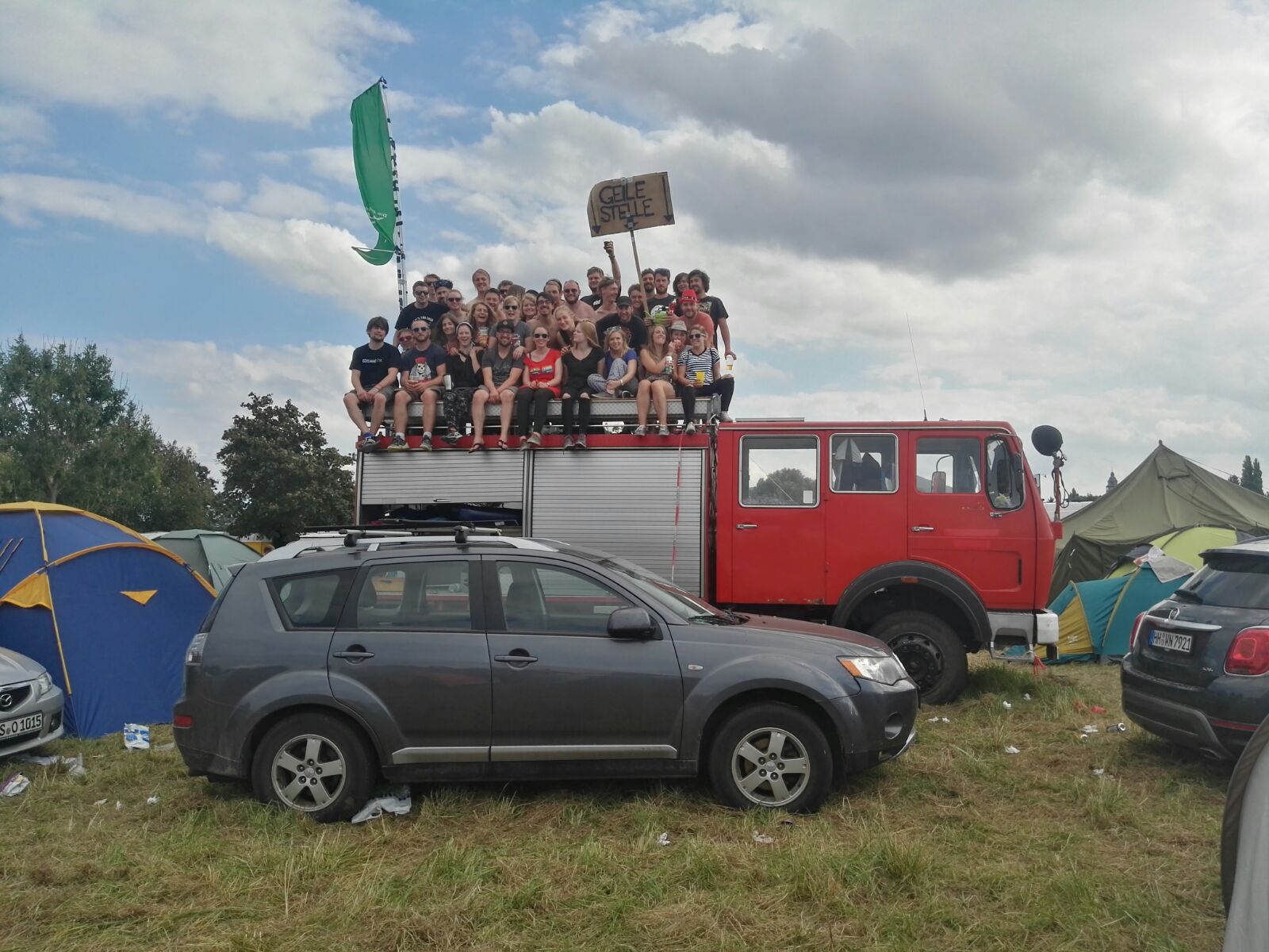

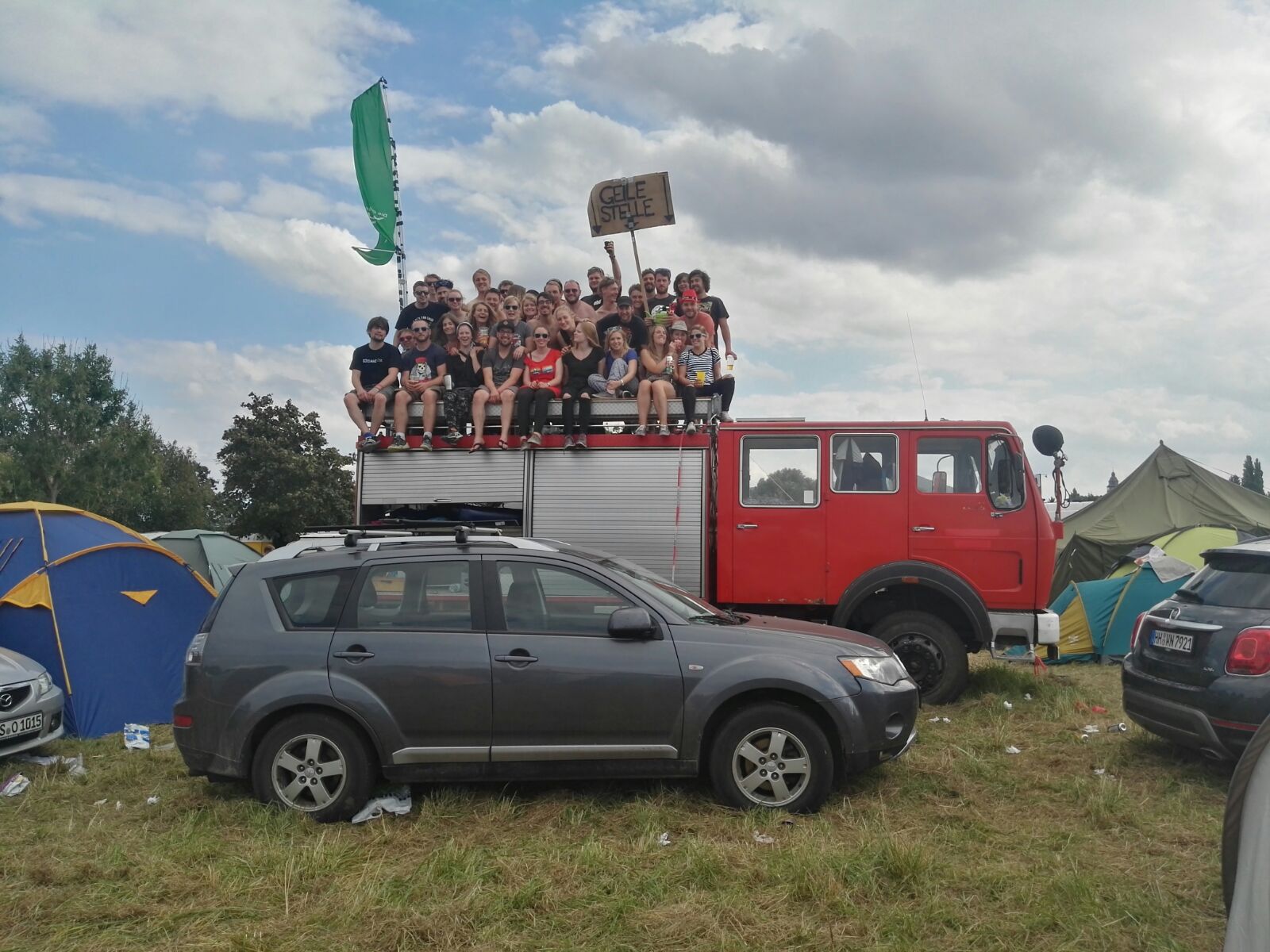

Reicht das? :joke:
Ok, kein Kurzhauber. Aber wenn man nicht so viel drin weg schneidet halten die Kisten schon bisschen was.
