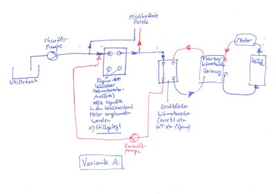

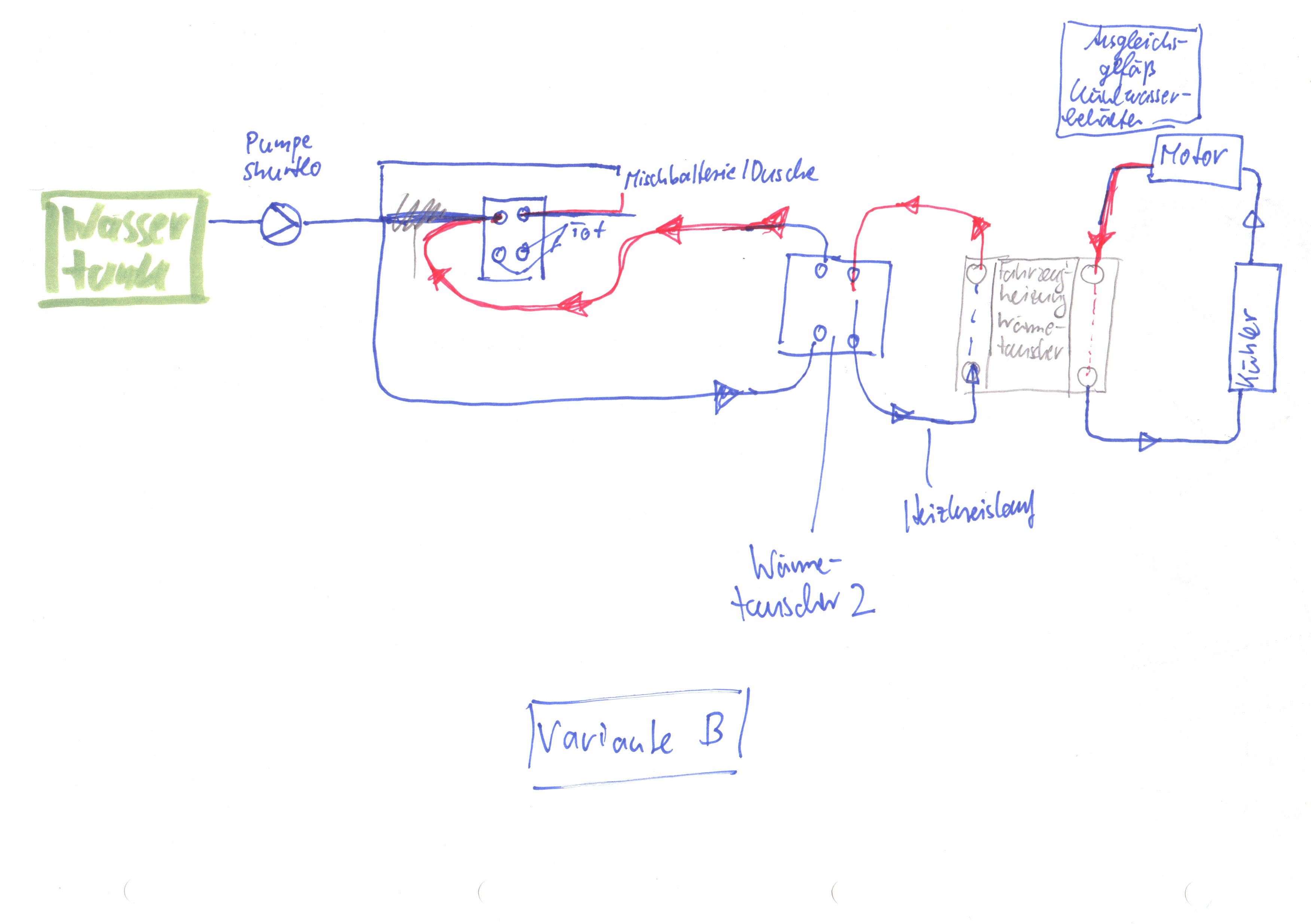

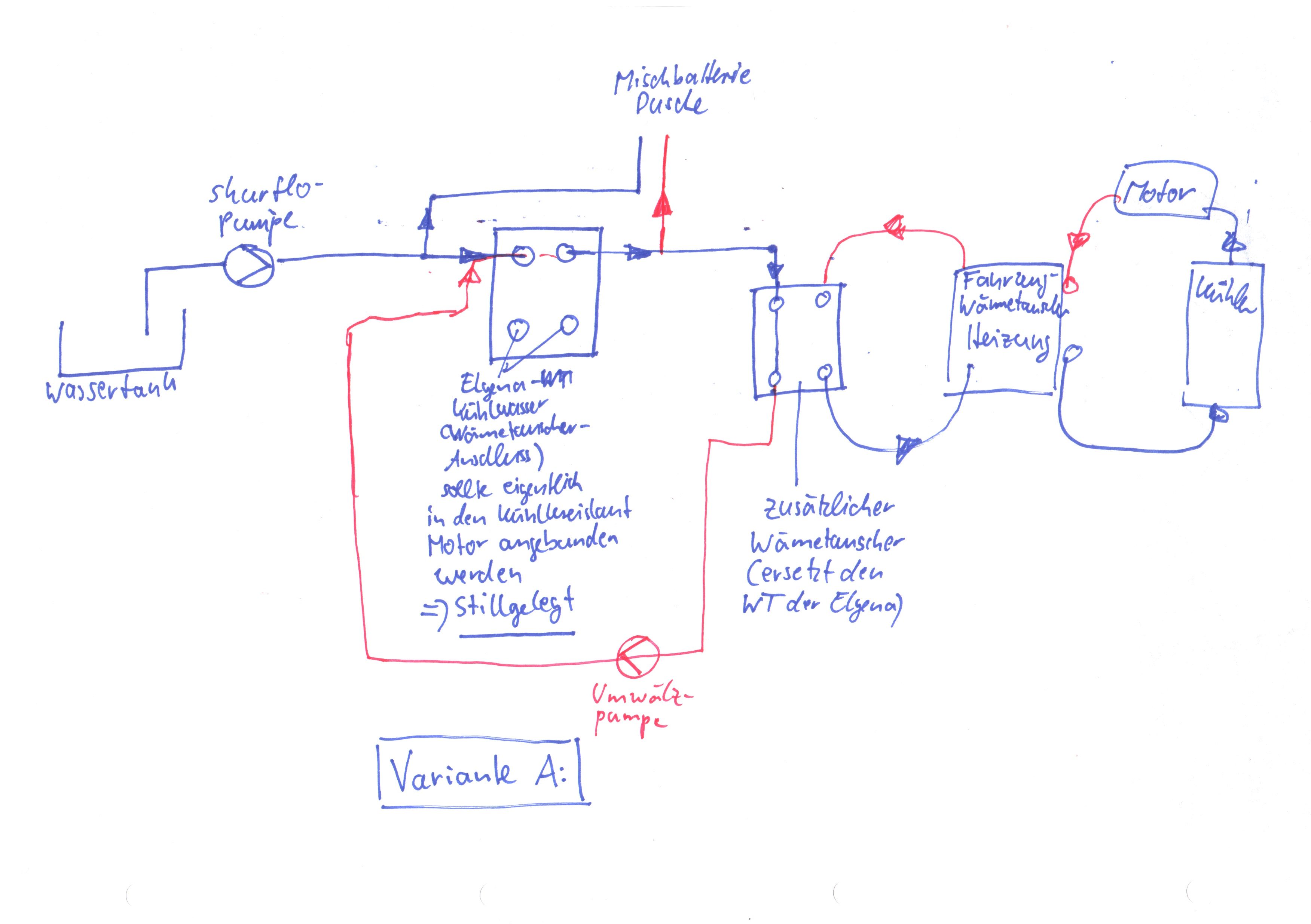

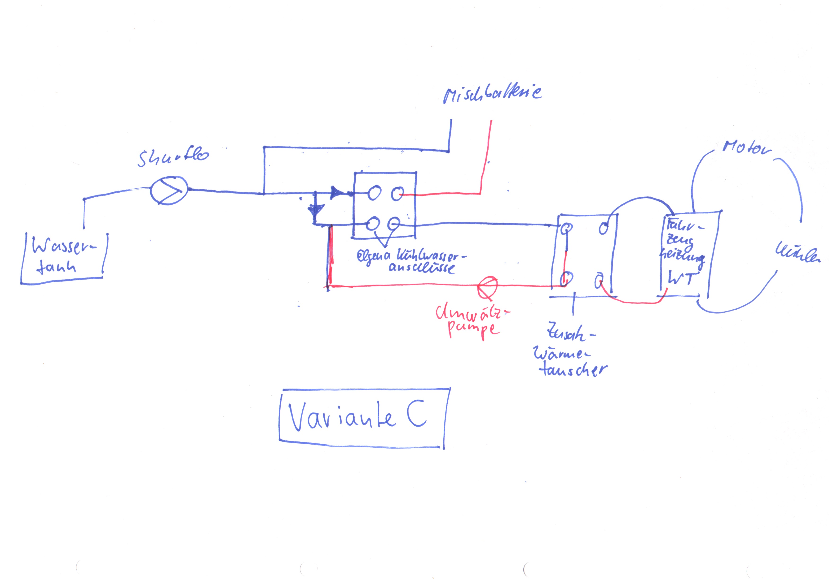

ich zermartere mir immer noch den Kopf:
Auf jeden Fall kann das System Pitmaster nicht das Gleiche sein wie von Marylin:
Pitmaster hat ja einen zweiten, völlig autarken Kreis (wie er schreibt mit Kühlmittel) welches über die Elgena-Wärmetauscher-Anschlüsse und dem Zusatzwärmetauscher im Fahrzeug-Heizungskreislauf läuft. Da ist dann logsicherweise ein Ausgleichsgefäß und auch eine Pumpe notwendig.
Bei dieser Variante wird die Wärmeenergie vom Fahrzeug-Heinzungskreislauf über den Wärmetauscher an den Kreis 2 übergeben, dieser wiederum übergibt die Wärmeenergie über den Wärmetauscher in der Elgena an den Boilerinhalt. Meiner Meinung nach irgendwie doppelt gemoppelt und auch nicht so effektiv.
Bei Marylin ist es ja ein Einkreissystem, was eigentlich nur durch die ShurFlo funktioniert und Wasser aus dem Trinkwassertank ansaugt und durch das ganze System pumpt.
@ Marylin: Nutzt Du jetzt die Wärmetauscher-Eingänge des Elgena-Boilers noch? Oder nutzt Dein System den Elgena-Boiler nur als Warmwasserbehälter? Ich verstehe es jedenfalls so, dass Du den Elgena-Wärmetauscher nicht mehr nutzt. Richtig? Du teilst vor dem Boiler auf, soweit ist ja alles klar. Dieses Kalte Wasser geht an einem Y- Stück direkt an den Kaltwasseranschluss der Mischbatterie an der Dusche und in den Wasserbehälter des Boilers. Aus diesem Boiler geht dieses Wasser dann wieder raus und zum neuen Wärmetauscher der im Heizungskreislauf des Fahrzeugs sitzt. Dort wird dann das Wasser warm und läuft zurück. Und jetzt komme ich nicht mehr richtig mit. Jetzt muss ja theoretisch dieses heiße Wasser wieder in den Boiler rein. Das bedeutet dann ja, dass ich dann wieder in meinen Kaltwassereingang (mit zusätzlichem Y-Stück) wieder rein gehe. Und so einen Kreislauf herstelle. Läuft das denn dann nicht irgendwie zurück in meinen Kaltwasserkreis? Nee, wahrscheinlich nicht, sonst würde ja auch das normale Boilerwasser zurück fließen. Das macht der Druck, der ja überall ansteht. So, o.k. Ohne die Umwälzpumpe wird das Wasser jetzt ja nicht durch das System gepumpt. Erst dann, wenn ich meinen Warmwasserhahn öffnen würde und das hätte zur Folge, dass ich mir nach dem Boiler immer wieder nur das Kalte Wasser ziehen würde. Also muss das Wasser erst einmal umgewälzt werden, das im Boiler befindliche kalte Wasser also gegen Warmes Getauscht werden, bevor ich es dann entnehmen kann. Richtig?
Der Boiler selbst ist sozusagen das Ausgleichsgefäß und selbstverständlich habe ich den druckfesten. Siehe Skizze "Variante A" mit der Bitte um Kontrolle, ob ich es nun endlich verstanden habe.
Ginge aber nicht auch Variante B und hätte den Vorteil, dass ich keine Umwälzpumpe bräuchte?
Einfach Vor dem Boiler aufsplitten in Kalt zu Mischbatterie und Kalt zu Wärmetauscher . Im Wärmetauscher wird das Wasser warm und geht in den Boiler. Sprich warmes Wasser wird aufgefüllt. Von dort geht es dann direkt zu warm der Mischbatterie. Ach so: Hat den Nachteil, dass ich kaltes Wasser erst einmal weglaufen lassen muss, bis der Boiler mit Warmen Wasser gefüllt ist. Auch scheiße.
Variante C: Nutzt die Kühlwasseranschlüsse der Elgena ME. Das ist für mich aber doppelt gemoppelt und wohl auch nicht besonders effektiv.
Bei Variante A und C brauche ich auf jeden Fall eine Umwälzpumpe, um den Kreislauf erst einmal in Schwung zu bringen. So, wenn ich also nun warmes Wasser entnehme, wird ja über die ShurFLo neues (kaltes) Wasser in das System bzw. in den Boiler gepumpt. Gleichzeitig fördert die Umwälzpumpe aber weiter und fördert wieder warmes Wasser nach. dieses vermischt sich dann wieder. Die Umwälzpumpe gibt sozusagen die Strömungsrichtung vor. Da ja der Druck im System gleich ist.
Habe ich's jetzt endlich verstanden?

Komisch- meine Antwort ist verschwunden:
Also Variante A- Aber die Pumpe oben im "blauen" einbauen daß sie in den WT drückt (Obacht die Dinger haben E und A)
DENKBAR wäre den WT des Elgena abzuzwacken- dann hättest Du 2 Anschlüsse für die Zirkleitung. Das mit 2 T Stücken hab ich so noch nicht probiert.
Als WT hab ich sowas hier mit mind. 20 Platten (gibts auch noch billiger und mit x versch. Anschlüssen: http://www.ebay.de/sch/i.html?_from=R40 ... r&_sacat=0
Und: Leider hab ich ja noch keinen Elgena- ich WOLLTE mir mal einen bauen lassen von denen, hatte aber bisher noch kein Geld.
Als Boiler nehm ich einen rundumverstärkten BAWER Wassertank für LKW Fahrer. Er läuft ohne "Sicherheitsgruppe".... :ohmy:
Dort habe ich mir alle Anschlüsse einzeln angeschweisst.
PS: Du hast aber schon einen Druckboiler mit Überdruckventil? Die Drucklosen würden nämlich nicht gehen!
Die UWpumpe schalte ich über ein zeitrelais bei WW anforderung 10 min.
LUXUS wäre es, auch in den Motorkreislauf noch eine E- Zusatzumwälzung einbauen, oder halt eine Wasserstandheize. Dann würde das Motor im Stand nachlaufen lassen entfallen.... Aber DU hast noch eine 12V Kerze drin wenns eng wird.
-Sprich CP mit Ladegerät und durchlaufen lassen.
So, und jetz noch die komplette Verwirrung:
Was hältst Du davon, vor der Bastelei Folgendes zu machen:
Probeweise den Heizrücklauf zu kappen, und die beiden Schlauchenden bis zu dem Elgena WT Eingang/ Ausgang zu verlängern und nen Probelauf zu machen, wies mit der Heizleistung Warmwasser beim Elgena WT aussieht?
Notfalls kannst ja die Schläuche aussen am Fahrzeug entlang führen für die 2 Stunden....
Wenn Du da Entlüftungsschrauben vorsiehst später (dann musst nicht immer pritscheln...) wäre das auch als Dauerlösung vorstellbar, da ja der Kühler selber nicht gefährdet ist. Busse haben ja auch x Heizgebläse im Fahrgastraum!

O.k. - das mit der Pumpe vor dem WT leuchtet ein. Also, d.h. Variante A ist das was Du hast? Außer Elgena natürlich.
Hab ich es jetzt endlich gerafft
Ja, ich hab den Druckboiler mit Überdruckventil.
Hmmm das mit dem Heizkreislauf kappen hab ich mir auch schon überlegt. Schließlich bin ich ja damit nicht am Motorkühlkreislauf. Damit würde ich mir den Wärmetauscher sparen und sozusagen diesen Heizkreislauf anstatt des in der Elgena- Anleitung beschriebenen Motorkühlkreislauf einschleifen. Ist halt fraglich ob es reicht. Müsste ich dann eigentlich die Fahrzeugheizung anschweißen, damit das Wasser warm wird? Das könnte im Sommer lustig werden.
Bzw sinkt dann die Heizleistung im Winter?
Danke
SD

Ja, prinzipiell hab ich "A" - aber halt mit Extraanschlüssen Kreislauf- daher meinte ich ja die beiden Anschlüsse der elgena zu nehmen- muss halt der Wt dran glauben...
Das mit dem Heizung anschmeissen ist richtig- es stört mich seit 8 Jahren nicht mal in Afrika.
Ohne Gebläse ist es eigentlich egal:
Wenn die UWP läuft, ist die Sache nach 20 min maximal gegessen.
Das geht auch im Stand mit kurz laufendem Motor DU kannst ja sogar mit dem 12V stick noch dazuheizen!!!.
Die Heizleistung sinkt natürlich nicht..der Mini WT ..das merkst nicht- Und Du machst ja auch nicht ständig Heisswasser.
Obs reicht- Dafür ,dachte ich , wär halt der vorgeschlagene Testlauf ganz gut ;=) :happy: ....

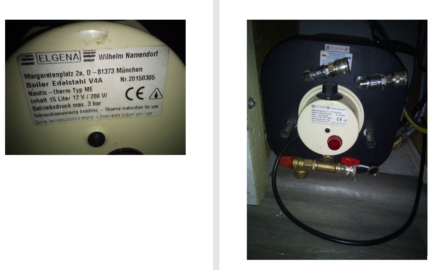

Hier nochmal zum besseren Verständnis: Meine Elgena mit Typenschild.
SD
