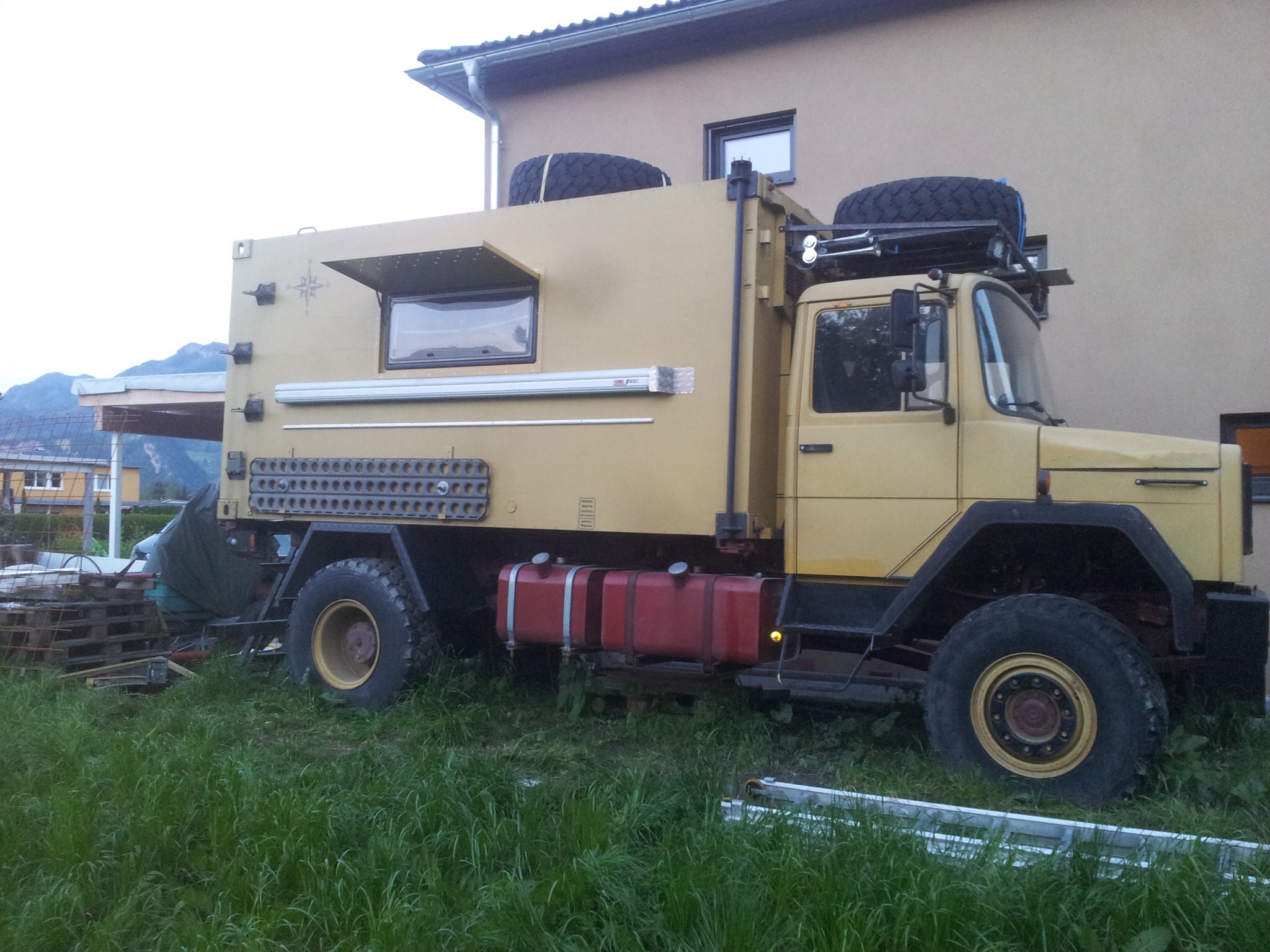

#5 Beitrag von Geko » 2017-04-01 19:49:48
Hallo ich habe eine Fiamma an unserem Shelther und habe die Halterungen einfach genietet und mit ms abgedichtet. Hatte die Makise noch von meinem T 5 über. Vorne habe ich noch einen Astabweiser gebaut.

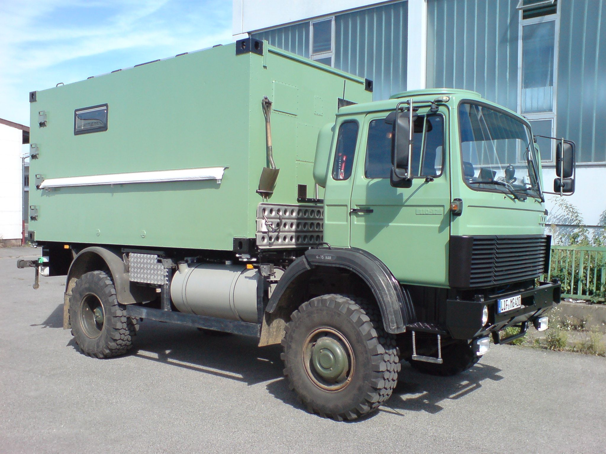

#21 Beitrag von Joe » 2017-04-18 9:59:28
die Markise an Big Foot ist aus LKW-Plane. Kederschiene habe ich damals bei dem Sattler gekauft. Die Plane wird in zwei ausziehbare Stützen eingehangen, zwischen die beiden Stützen setze ich eine 2-teile Stange um es vorn spreizen zu können. Da die Stützen in Hülsen im Fahrzeug eingesteckt werden, kann ich auch mit Plane bei Bedarf umsetzen.
Es hält auch bei Sturm, an einer anderen Tupperschüssel hat es die Markise abgerissen, unsere hielt.
Hab leider nur diese Fotos:
bzw. hier unten: http://www.gertenbach.mobi/d_big_foot_52.htm

#22 Beitrag von Seapilot » 2017-04-18 10:15:31
Wie sieht das bei Regen aus? Da dürfte sich ein mächtiger See in der Mitte der Pläne bilden, mit entsprechendem Gewicht.

#24 Beitrag von Joe » 2017-04-18 20:55:56
wenn es regnet: Ein "Sack" bildet sich kaum, da ja die Plane nach vorn runter hängt und gespannt ist. Sollte man ungünstig stehen, kann man immer noch eine Seite weniger stark ausfahren, dann läuft wirklich alles rechts oder links ab.
Edit: Hatten wir beim Süd-Pfalz-Treffen im März, hat stark geregnet, es lief alles vorn ab. Hat insofern genervt, da die die vorn standen nass geworden sind. Also einseitig abgesenkt und es war nur eine definierte Ecke vorn / hinten, wo es plätscherte. Sturm auch Nachts nicht ohne, hat aber wieder mal gehalten.
war mal wieder toll, auch an Gerd ein Dankeschön. Leider har das Wetter nicht so mitgespielt aber Joe hat ja einen kleinen Unterstand aufgebaut. Freuen uns aufs nächste Treffen.
