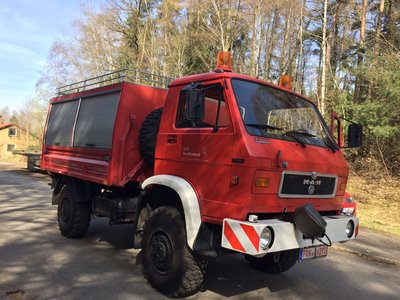

jetzt bin ich schon eine ganze weile hier im Forum und bediene mich der ganzen Informationen.
Da es bisher kaum Ausbauberichte zu RW1 Aufbauen gibt, habe ich mir gedacht ich gebe meinen mal
frei.
Wie kommts dazu ?
Nun, mit Sinnhaftigkeit nicht zu erklären, eher mit "bisserl verrückt"

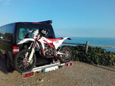

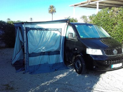

Ich wollte des öfteren mit in die Wüste, durfte aber nie mit weil... T5 kein Allrad... Enduro nicht langstreckentauglich...
ich schiele schon seit Jahren immer mal auf die 4x4 Geräte... wenn wir mit den Enduro's in OULX sind schau ich mir immer mal
an was da so alles auf dem Camping Grand-Bosco so rumsteht... erst Defender & Tojota mal im Auge gehabt... aber für mein Budget nix brauchbares... und mit 2 Personen + Enduro überladen... Absetzkabinen... neee... zu überladen für Gelände...
Es muss kein Weltreisemobil sein sondern ein Camper für paar Tage autark und Moped dabei... vom T5 bin ich ja keinen Platz gewohnt,
also muss Stehhöhe auch nicht sein... (siehe Bilder T5)
Der Iveco Daily 4x4 wäre doch was... aber gebraucht kaum im brauchbarem zustand oder zu viel Geld...

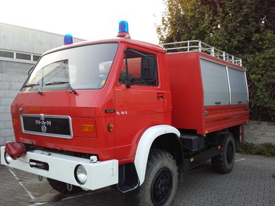

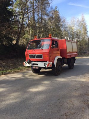

Da lief mir im Herbst 2016 ein MAN 8.136 RW1 von der FFW Breisgau über den Weg.... top gewartet... kein Rost (ok.. so gut wie nichts)
keine Karosseriearbeiten zu machen... und Preis unschlagbar.... ich war noch beim Endurofahren in OULX, von dort aus alles klar gemacht... einen Tag früher Heimreise... Geld nach Freiburg anweisen lassen... einen LKW-Kumpel angerufen und gebeten mit zu gehen... alles KLAR...
Angeschaut... Kumpel schaut mich an... wenn DU den ned nimmst, nehm ich den... iss TOP...
OK.. zugeschlagen... rite Nummer vom Kumpel drauf und ab die mussich...
Naja, auf der Heimfahrt (400km) kamen mir kurz mal zweifel... aber egal... ich ziehe das durch...

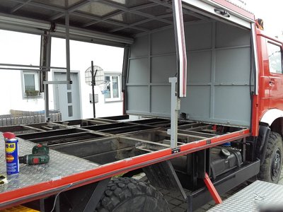

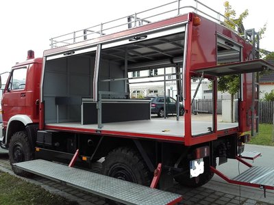

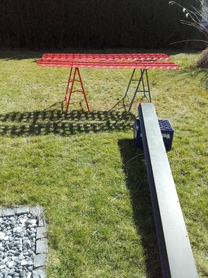

... erstmal Kleinigkeiten gemacht, alle O-Ringe im Druckluftsystem gewechselt, abgeschmiert und mir die Druckluft
Bremstechnik angelesen... mich bei Peter angemeldet... und damit Zugang zu allen wichtigen Dokumenten.... TOP...
Werkzeug für LKW gekauf... und mir ein Ziel gesetzt.... 07.April 2017 Fähre nach Tunesien gebucht :eek:
Erstmal die noch schönen Tage genutz um, alles auszukernen...
Zuletzt geändert von chabbes am 2017-03-26 22:30:55, insgesamt 1-mal geändert.

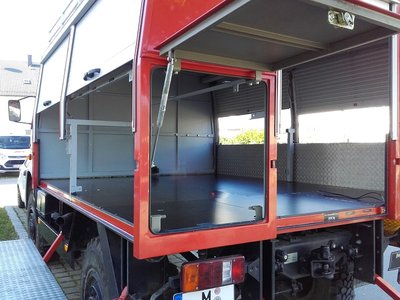

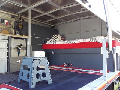

dann Bodenplatten rein und Bettgestell zum ausziehen gebaut
http://RAL3000-EXMO.de

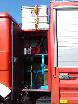

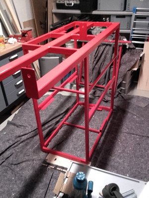

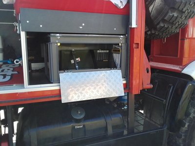

.... den freien Platz neben dem Reserverad will ich mit einem Koffer nutzen...
zu den 140L Tank können darun noch 80L in Kanistern rein, wenn ich die micht brauche kann ich die
daheim lassen... dazu dann noch Werkzeug, Schäkel,Abschlappseil etc. zum Verstauen...
Eine gute Arbeit für den Winter... in der Garage schweissen und Flexen.. dann im Keller Lackieren... das selbe mit den Möbeln... alles über winter vorbauen... ab und zu mal an den LKW zu ausmessen...
Zuletzt geändert von chabbes am 2017-03-26 21:56:58, insgesamt 1-mal geändert.

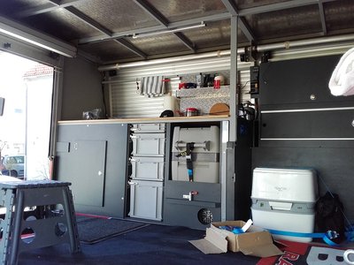

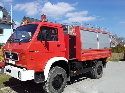

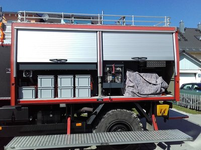

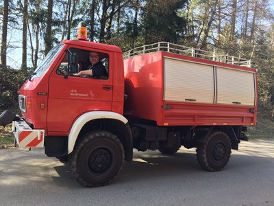

und nach 7 Monaten... und ca. 500 Arbeitsstunden ist es eine Punktlandung...
RW1 ready to go....
Nach dem Trip durch Tunesien werde ich schauen wie es weiter geht...
Derzeit 220L Diesel (140+4x20) / Platz für +20L Benzin für Moped / 100L Wasser / 4KW Luftheizung / Aussendusche / Sandbleche auf dem Dach / Rampe für Moped / Winde unterm Bett um Moped rein zu ziehen / Moped geht an die Seite... passt /
Wenn wir das Bett ausziehen geht kein Moped mehr rein, aber da nehm ich sowieso kein Moped mit.... Frau oder Moped :p
Mein knappes Budget um 2000€ überzogen... aber passt noch (alle Baumarktquittungen etc. aufgelistet, man verarscht sich sonst leicht )
So... wer also am 08.April in Genua einen RW1 sieht... das bin dann ich :rock: :rock:

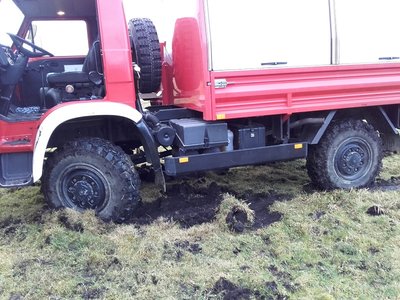

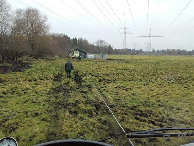

und im Herbst durfte ich gleich mal meine Winde ausprobieren, mein Nachbar ist mit seinem MB Track in einem Loch stecken geblieben...
ohne Winde zu wenig Grip... aber mit Winde hat es dann geklappt.
Weil ich nicht wusste ob das Seil unter Last aufgewickelt wurde, bin ich so lange zurück gefahren bin nur noch eine Lage drauf war...
man ist das Seil lang... ich glaub 60m... danach den Traktor bis zu mir gezogen damit ich das Seil gleich schön stramm aufwickel :D
Macht schon Spass die Feuerwehr... und für die Kinder in unserer Strasse das highlight :spiel:

Ich habe eine 2,8m lange Alu BW Rampe aus der Bucht... die kommt aufs Dach...
die lege ich hinten an und mit der Winde (unterm Bett) mit Fernbedienung kan ich ganz
bequem das Moped hereinziehen.... nebenher laufen und die Funkfernbedienung in der Hand.
Hecktür ist breit genug für den Lenker.
Kann ich Dir mal zeigen :rock:

Deinen Kasten neben dem Ersatzrad find ich sehr gelungen. Wollen an dem Platz noch einen zusatztank einbauen, denn mit 20 Liter Kanistern will ich nur im Notfall hantieren. Schön wären zusätzliche 300 Liter...falls es mal günstigen Sprit gibt.

was wiegt den dein selbstgebastelten Kasten mit vollen Kanistern, Werkzeug, etc..? Da kommt doch sicher auch was zusammen. Aber, du hast recht, die Lastenverteilung sollte man auf jeden Fall im Auge behalten.
Du hast ja in deinem Koffer einiges an Verstrebungen rausgenommen. Wie siehts mit dem Dach aus, noch immer voll begehbar? Oder wie verhält sich der Aufbau im Gelände?

@Stadtfeger:
... jepp... so ganz leicht ist der Kasten gefüllt nicht... Kaste 42kg; Diesel 80kg; Werkzeug 30kg; dann noch der 100L Wassertank unterm Bett... Dafür dann aber Moped hinten :happy: ... aber optimal ist das bei mir bestimmt auch nicht... bin hinten definitiv zu leicht...
War im Herbst mit entkerntem Koffer in Langenaltheim... das Ding geht klasse...
Nur die Federlagerung muss ich noch länger machen... die Führungen sind 20cm lang, aber die Federn geben nur 5cm her... da ist aber noch Luft für längere Federn... mach ich im Sommer mal...
Koffer verwindet sich leicht wenn's extrem wird, konnte ich in Langenaltheim mal spüren, da ist die Verriegelung der Seitlichen Bordwände beim "Volldampf hangauf verschränken" aufgesprungen.... egal... angehalten... zugemacht... weiter :lol:
Dach... habe die Streben im Spülenbereich stehen lassen (wagerechte trägt die Arbeitsplatte und senkrechte stützt das Dach). Darüber sind dann Sandbleche, somit habe ich hier die nötige Abstützung für das Gewicht.
Bin schon überall auf dem Dach rumgelaufen, da gibt bis auf das Blech nichts nach... bin aber auch nicht drauf rumgesprungen :D
Aufstelldach:
Plan ist die mittleren 2 Felder in der Mitte rauszuflexen und das Aludach nach oben als Rand umbiegen (& Zusatzecken einschweissen).
Dann eine Aluwanne versteifen und als Deckel aufstellbar drüberstülpen. Soll später so aussehen wie wenn es so gehört... so wie eine Dachbox.
Aber alles noch nicht ausgegoren... Abwarten bis mal ne gute Idee kommt.

Cooler Ausbau... Auf einem Bild ist das PortaPotti mit einem Zurrgurt befestigt.... Mach da mal etwas höher noch einen rum... Ein gefülltes Porta Potti ist im Gelände nicht der Bringer.... :( :cold:
chabbes
Beiträge: 220
Registriert: 2016-09-19 19:51:38
Re: MAN 8.136 RW1 Ausbau zum Offroad-Camper
#20 Beitrag von chabbes » 2017-03-28 17:37:45
Servus Jonson,
danke für den Hinweis... ein herumfliegendes Porta-Poti ist glaube ich das letzte was man im Aufbau haben möchte :eek: :eek:
Es ist schlecht zu sehen, aber es ist noch ein Gurt oben drüber der nach unten drückt.... auch das ist noch nicht final, ich denke ich werde beim Poti ein Netz drüber zurren... sicher ist sicher.... mag mir gar nicht vorstellen wenn das Ding leckt :eek: :eek:
Aber mal in die Runde gefragt... solange das Ding nicht fliegt... hält das soweit Dicht im Gelände?
Hab da noch keine Erfahrung damit.
chabbes
:spiel:
MAN KAT1 4x4 / FM2
MAN KAT1 6x6 / Abrollkipper
Lassie
Beiträge: 4669
Wohnort: Schäbige Alb
#21 Beitrag von Lassie » 2017-03-28 18:01:14
Jepp,
mehrfach getestet auf diversen Pisten & Dünen. Allerdings hab ich keine Umfall- oder Überschlag-Erfahrung :joke:
Ausserdem hab ich mein Notklo ohnehin so gut wie nie wirklich voll - es wird immer gelenzt, sobald sich eine brauchbare Gelegenheit bietet.
Beiträge: 20146
#22 Beitrag von Wilmaaa » 2017-03-28 19:43:10
Wenn es nicht gerade bis oben hin voll ist, geht das schon.

#23 Beitrag von chabbes » 2017-04-23 12:27:53
wieder zurück vom der ersten Tour nach Tunesien.
War eine tolle Erfahrung, die Feuerwehr hat tapfer durchgehalten.
Nach der Tour steht fest:
* Stehhöhe brauch ich derzeit nicht... bleibt so
* Ausbau hat sich bewährt, nichts zerstört, genügent Zurrmöglichkeiten
* keine grösseren Reifen... offroad passt alles gut zusammen
* Stärkere Stossdämpfer sollten rein damit es nicht so ewig nachschaukelt
* Werde dieses Jahr was in die Spürbüchse tun um nächstes Jahr das 6S850 ein zubauen.
Dann ist die Feuerwehr für meine Zwecke top.
Und weil es so schön war, anbei ein kurzer Zusammenschnitt der Piste Douz- KsarGhilane.
https://youtu.be/w0A1m7uOyVw
Feuerwehr musste bischen schnaufen weil der Sand so feucht war und sich kaum weg geschoben hat...
beim den Dünen zum Tembain war es dann einfacher... da gibts demnächst voch was...
