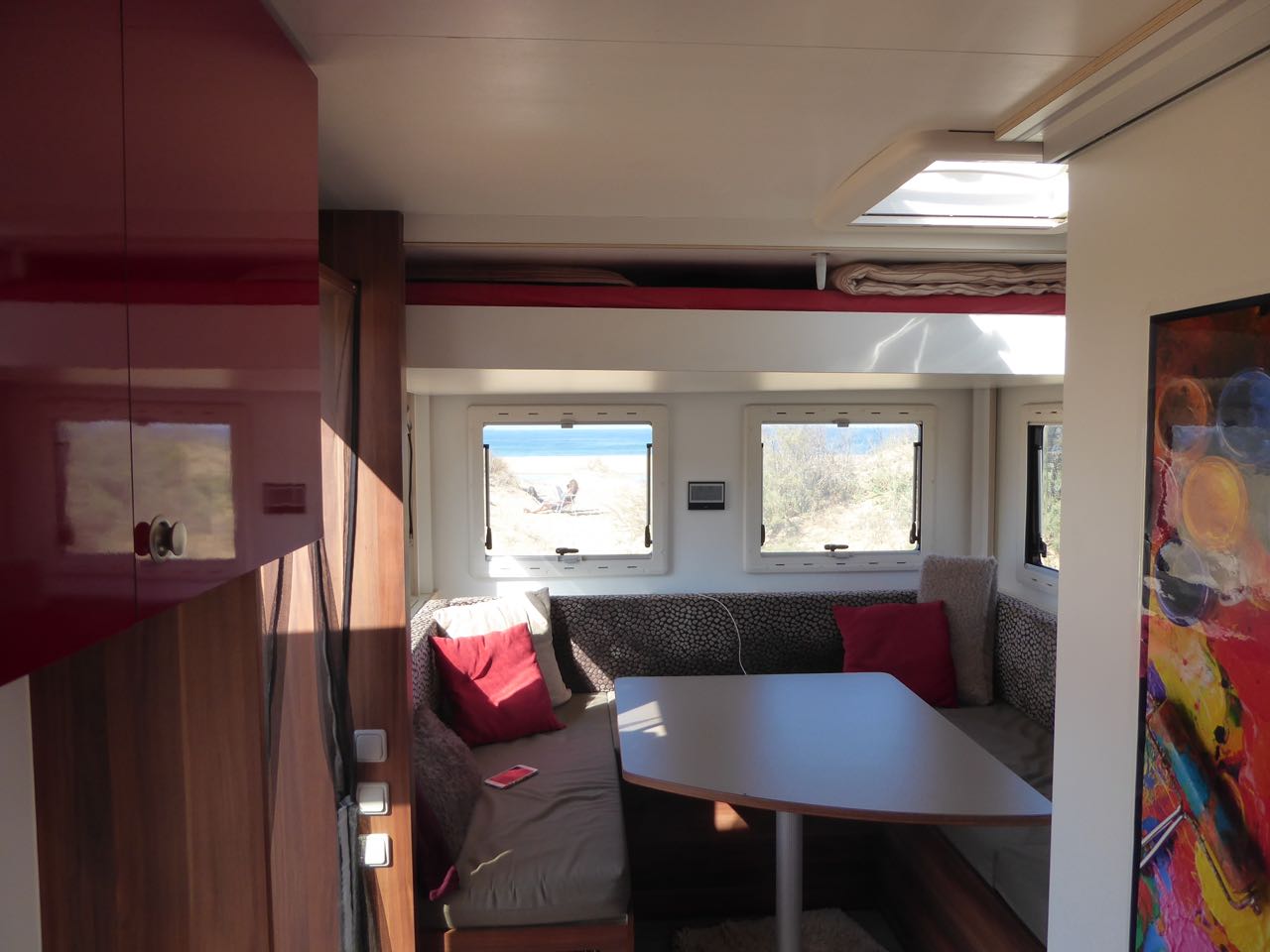

So ein Hubbett über der Sitzgruppe? Ich wollte auch erst Schränke direkt am Hubbett unten drunter montieren. Das wird aber zu knapp, wenn man sitzt. Vor allem dann, wenn man unten sitzt und oben liegt schon jemand im Bett. Gerade dieser Fall trat zumindest bei uns relativ häufig ein.
Außerdem wird das Hubbett dann zu schwer.
Wenn die Schränke wiederum unter der Decke fest montiert werden, bleibt zu wenig Platz zum Schlafen.
Mit anderen Worten: Ein Hubbett über das Sitzgruppe ist toll. Aber Schränke über oder unter dem Hubbett sind schwierig zu realisieren. Ich könnte mir höchstens vorstellen, dass Hubbett zwischen den umlaufenden Hängeschränken laufen zu lassen. Dann wäre es halt nur nicht auf voller Breite.

Ich denke, dass der Antrieb letztlich egal ist. Er sollte halt möglichst wenig Platz wegnehmen. Noch eine Idee will ich aber ergänzen: Eine Zeit lang wollte ich einen Hängeschrank mittig unter das Hubbett bauen, der vielleicht nur 10 cm hoch ist. Dort hätten gut die ganzen Spiele und das Schreibzeug untergebracht werden können. Auch das habe ich aber verworfen, weil dann die Sichtbeziehungen in der Sitzgruppe behindert gewesen wären.
Und es war auch gut, das Bett nicht von unten zu verkleiden. Dadurch ist die ganze Konstruktion leicht zugänglich und gut hinterlüftet. Und ich habe wieder 5 cm Aufbauhöhe gespart.

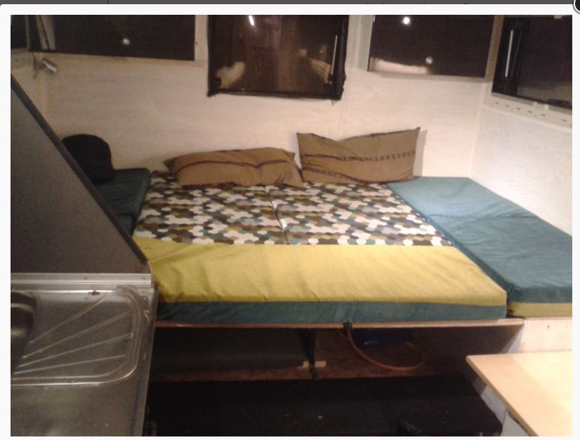

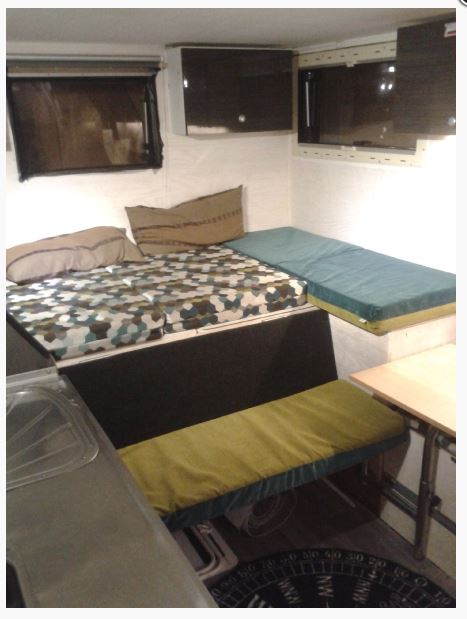

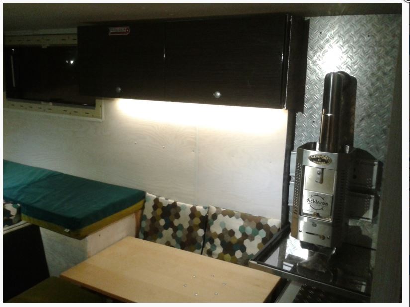

ich merke zwar, dass Du Dich auf Hubbett eingeschossen hast - dennoch hier meine Lösung. Wir sind zu dritt und hatten die gleiche Problematik.
Wir haben es dadurch gelöst, dass wir einen kleinen Teil des Bettes herunter klappen können und dann auf der Zwischenebene sitzen können. (Die Bilder machen es deutlicher)
Dies hatte für uns mehr Vor- als Nachteile:
-Vorteile: großer Stauraum unter dem Bett kann genutzt werden. (Das wird bei Sitzgruppen meist schwierig, da für einen Zwischenboden meist kein Platz mehr ist)
- Bettzeug kann auf dem Bett bleiben (muss nur ewas zusammen geschoben werden)
- 1 Person mit Kind kann im Bett liegen, wenn vorne Leute sitzen.
- Hängeschränke können bleiben.
- keine aufwendige Hubtechnik
Nachteile:
- Sitzgruppe dennoch kleiner als bei Hubbettlösung
- Sitzgruppe im Weg während des Kochens
Wie gesagt: Alles ein Kompromiss. Für 4 Personen (ein Hocker auf der gegenüber liegenden Seite) ausreichend, aber nicht mit 3-Gänge- Menüs
SD
