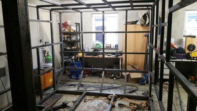

400kg Stahlrohr fürs Grundgerüst sind bestellt.
Glaub ich kann bald weng bruzzeln. ;)

#36 Beitrag von dream » 2016-09-24 20:22:42
gHoStRiDeR hat geschrieben:Glaub das wird stabil.
...und schwer... Wieso denn so viel von dem ganzen?
Das soll das Dach werden, oder?

Ja, das wird das Dach. Dachte alle 50cm ne strebe. Ging sich teilweise nicht ganz aus und die Dachfenster sind auch 40x40. Deshalb sind die Abstände manchmal auch nur 40cm.

was ich mich die ganze Zeit frage ist, wie dämmt man das vernünftig? Wenn man nur zwischen den Stahlrohren dämmt hätte man dank der vielen Kältebrücken eine ordentliche Tropfsteinhöhle.
Oder kommt innen noch eine Holzunterkonstruktion darunter? Wenn man dann auch noch das hier so beliebte Trocellen/Armaflex verwendet (mit mehr als bescheidener Dammfunktion WLG schlechter als 040) kämen zu den 4 cm in den Gefachungen sinnvoll noch mal 5-6 (besser mehr) cm innnen. Wird ganz schön teuer und sackschwer (ich würde eher PUR Hartschaum nehmen mit WLG 023 (also fast doppelt so gute Dämmung wie Armaflex bei viel geringerem Gewicht).
Du schreibst Du baust nur wenn Geld übrig ist (finde ich übrigens sehr vernünftig) willst aber die Außenbeplankung aus 1,5 mm Alublech machen - warum so dick und kostet ja auch richtig Geld - reicht 1 mm nicht auch?

was ich mich bei den ganzen Stahlkoffern frage ist die Sache der Korrosionsverschiebung. Wie wirst du die Stahlrohre von Innen behandeln? Von Außen kann man ja mit handelsüblichem Rostgrund grundieren und dann mit dem entsprechenden Lack überspritzen. Aber wenn der Stahl von Innen nicht bearbeitet wird kann doch das Kondenswasser wunderbar seine Arbeit verrichten?
Oder hab ich etwas entscheidendes Übersehen?

Das mit der Dämmung über den Stegen. Da bin ich mir noch nicht schlüssig.
Die Rohre werde ich von innen nicht behandeln. Sind rund rum zugeschweißt. Müsste ich ja alle anbohren und HohlraumVersiegelung reinsprühen.
Bin ziemlich fertig jetzt. Werde außen mal Grundierung aufbringen. Dann muss er mal Probeweise auf den Laster um die Verbindung zum Rahmen anzupassen. Also vorne Federlagerung und hinten Festlager.

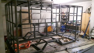

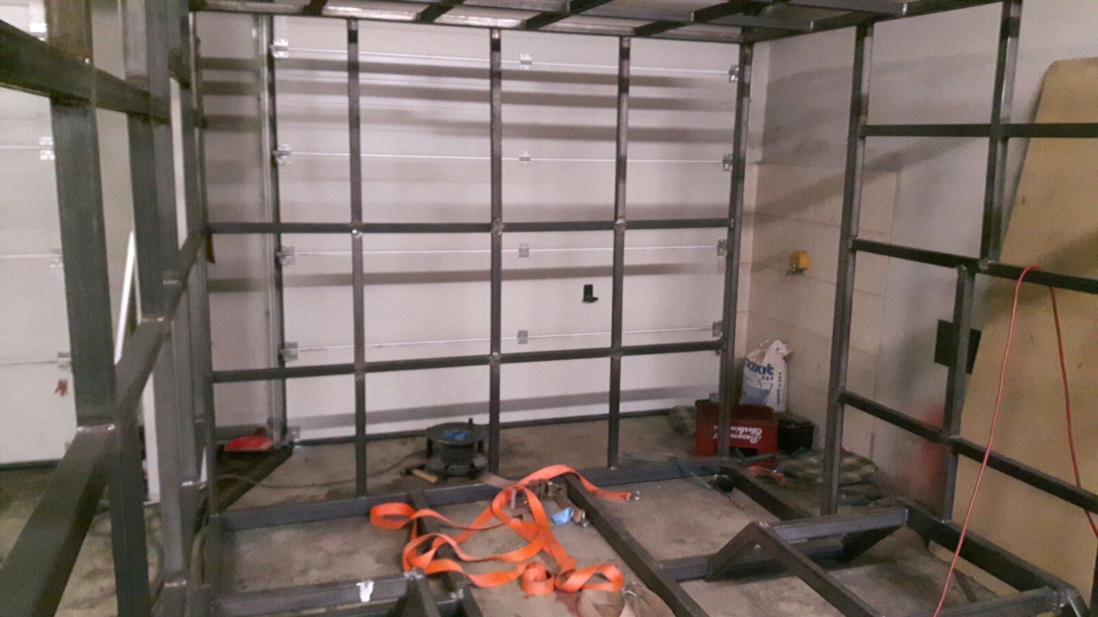

Re: Aufbau Magirus 170D11 FA
#50 Beitrag von gHoStRiDeR » 2017-03-13 18:46:43
Update:
Heute mal die Konstruktion aus der Garage gezogen. War sehr knapp. ;)
Dann entfettet und mal mit anpinseln begonnen.

Brauch man beim Stahl wirklich keinerlei Dreiecke??
Klar , wenn die Verbindungen zugeschweißt sind, sind das ja quasi kleine Dreiecke, aber...
natte - stahl-dummy :angel:

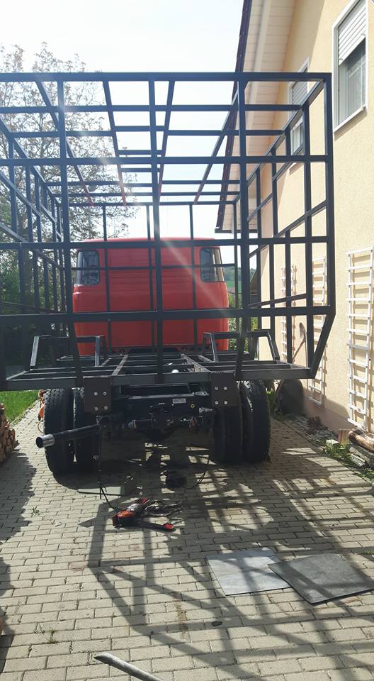

gHoStRiDeR
Beiträge: 205
Registriert: 2010-07-25 19:50:30
#53 Beitrag von gHoStRiDeR » 2017-03-14 7:28:27
Da sind eigentlich zu viel Zwischenstreben drinn.
Auf dem Dach sind es teilweise unter 40cm Abstand der Streben.
Habe das Gestell mit dem Frpntlader raus aus der Garage, da verwindet sich nix. ;)
Bekommt ja noch 1,5mm Alu Außenhaut, verklebt und genietet, das gibt noch mehr Stabilität.
Der vorteil ohne Dreiecke ist halt, dass ich evrl. auch nachträglich noch Klappen oder Fenster einbauen kann.
Es fehlen jetzt noch ein paar Streben im Boden und die Halterungen für die Montage am Rahmen.
Das Ding muss ja auch Stabil sein, da es keinen weiteren Hilfsrahmen hat.

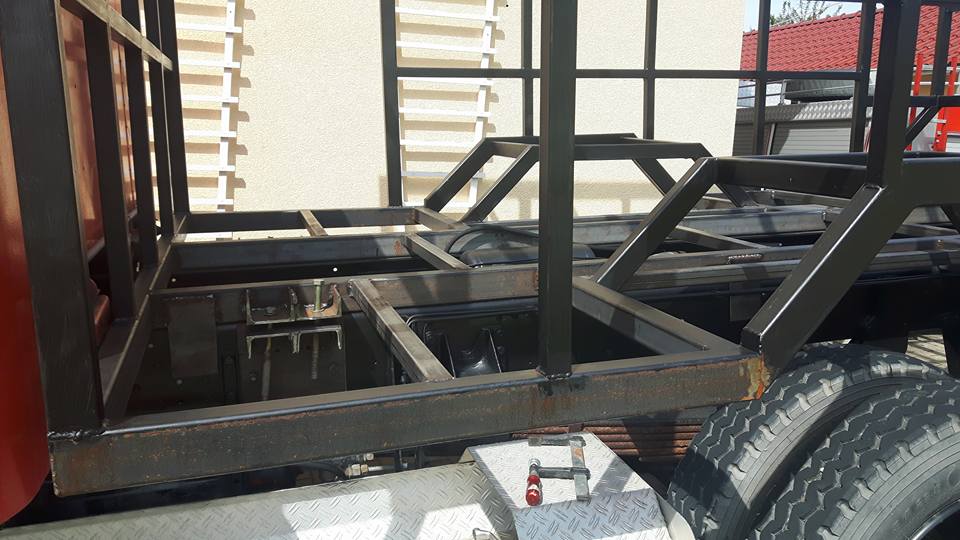

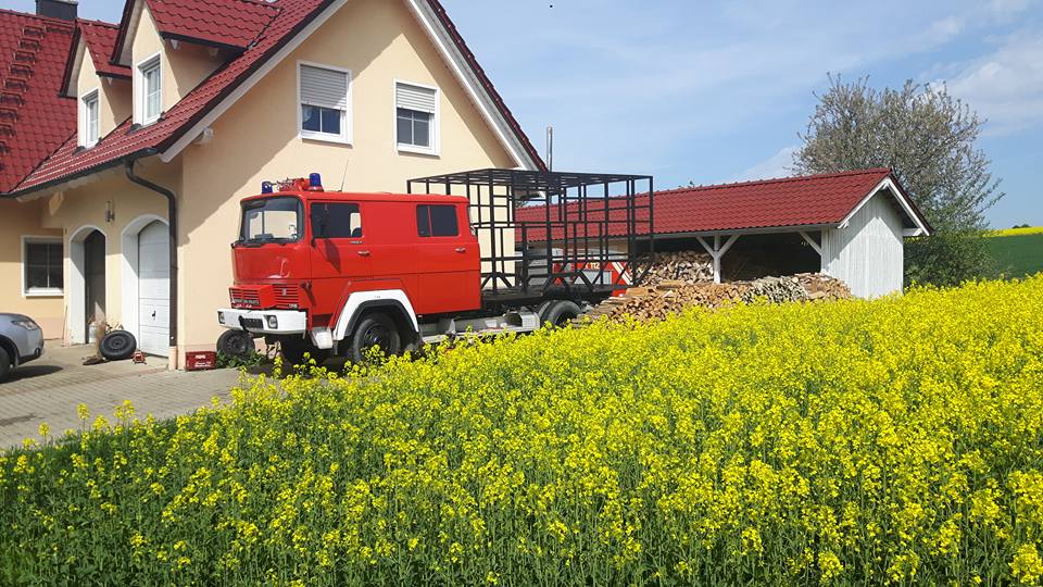

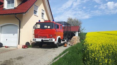

#54 Beitrag von gHoStRiDeR » 2017-05-11 14:19:15
Es gibt mal wieder ein kleines Update.
So weit ziemlich fertig mit schweißen und aufs Fahrzeug angepasst.
Muss nur noch bisserl Schleifen, Entrosten und Grundieren.

Moin sehr gute Arbeit,
eine frage, hast du hintere Befestigung mit dem tüver abgesprochen ?
kann Mann so machen
ich frage nur weil ich Rahmen baue für original Koffer und mit der Befestigung mir noch nicht sicher bin.
Mfg Valeri
"Wenn du schnell ans Ziel willst, gehe langsam."
gHoStRiDeR
Beiträge: 205
#57 Beitrag von gHoStRiDeR » 2017-05-11 21:48:15
Sind 8mm Platten hinten mit 8x M16 Schrauben.
Der Orginale Aufbau war da nur mit 2 x M16 Schrauben befestigt.
Reicht meinem Tüv so.
Radkästen schauen zwar weng Überdimensioniert aus, aber so reichen sie auch für 14.00 R20. ;)
