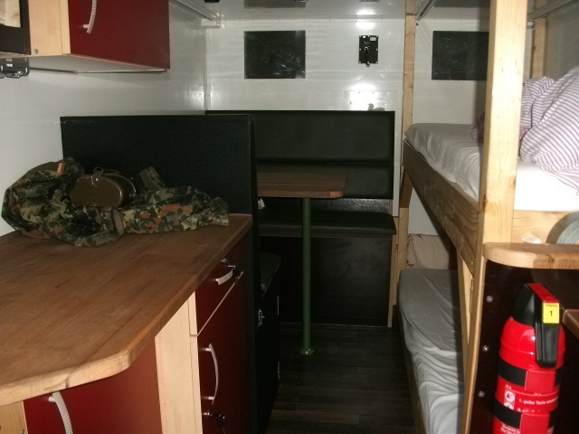

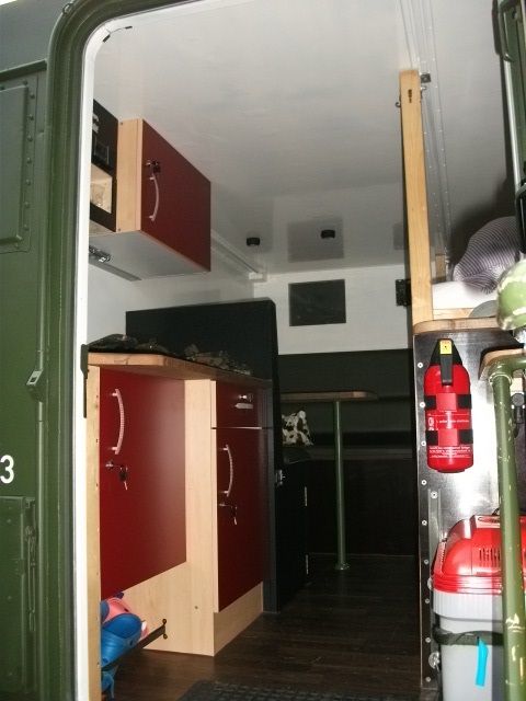

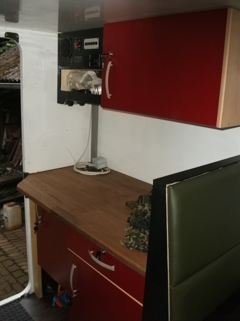

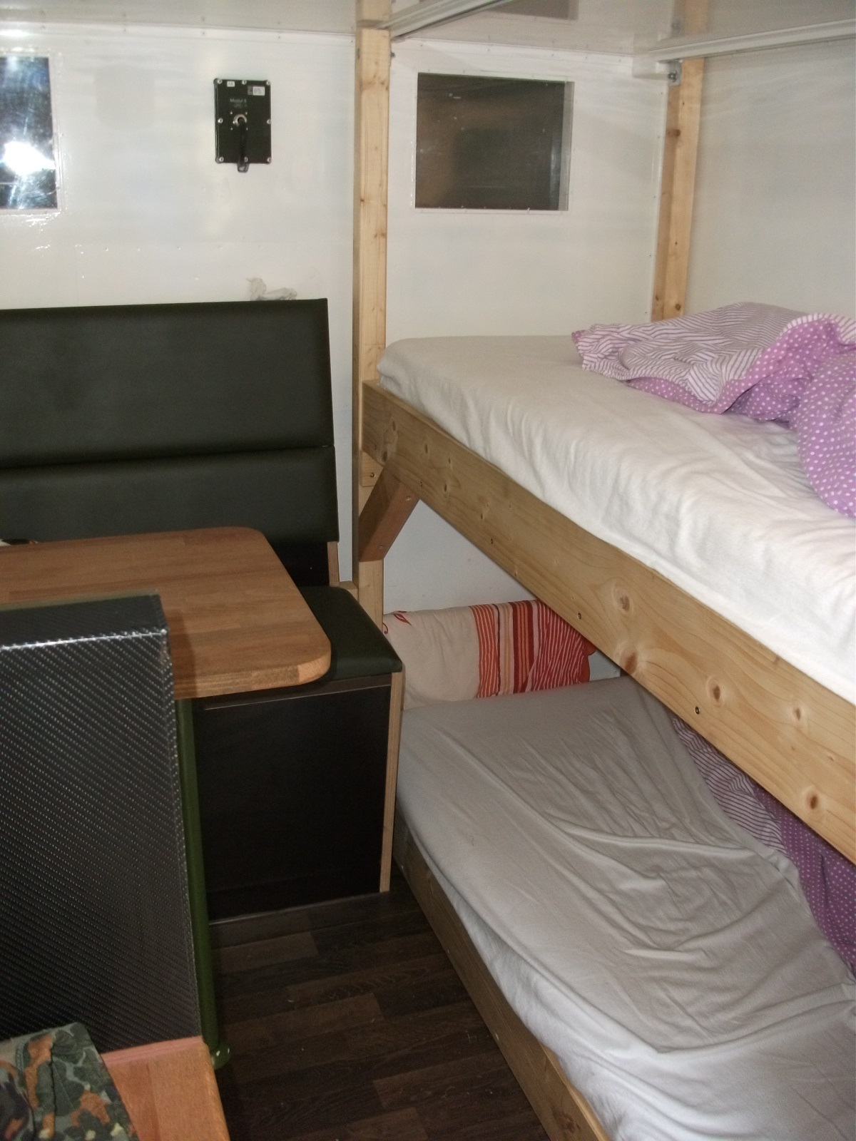

Hallo, ich habe einen FM I Shelter auf meinem U-1300L

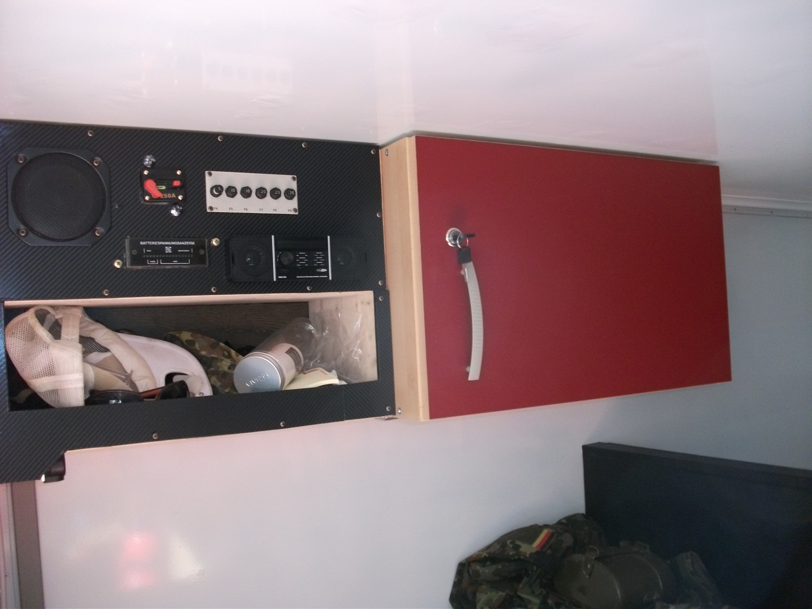

Diesen hab ich mit Stockbetten mit einer Größe von je 80x200cm, einer selbstgebauten 2er Sitzbank, in der sich die 24V Stromversorgung befindet. Dann noch gegenüber eine selbstgebaute 1er Sitzbank unter der sich eine "Biotoilette" befindet und selbstverständlich einen stabilen Tisch dazwischen.
links im Eingangsbereich div. Schränke aus einer Musterküche... in der sich zb ein Gaskocher; Lebensmittel; Besteck etc. befindet.
Rechts im Eingangsbereich ein kleines Waschbecken mit einer 12 V Pumpe, sowie 20L Frischwasser und 20L Abwasserkanister.
Davor derzeit noch eine günstige 12V Kühlbox.
Stromverteilung mit Sicherungsautomaten und Batteriespannungsanzeige (digital); sowie Radio befinden sich links oben im Eingangsbereich.
Heizung ist derzeit noch ein 24V Keramiklüfter.
Derzeit bekommt er noch 2 Dachluken, zwecks Luftaustausch und Licht.
Die Beleuchtung ist über Batterie LED Leuchten gesichert...
Fußboden mit Laminat ausgelegt.
Einfach und gut...
Gruß Jens

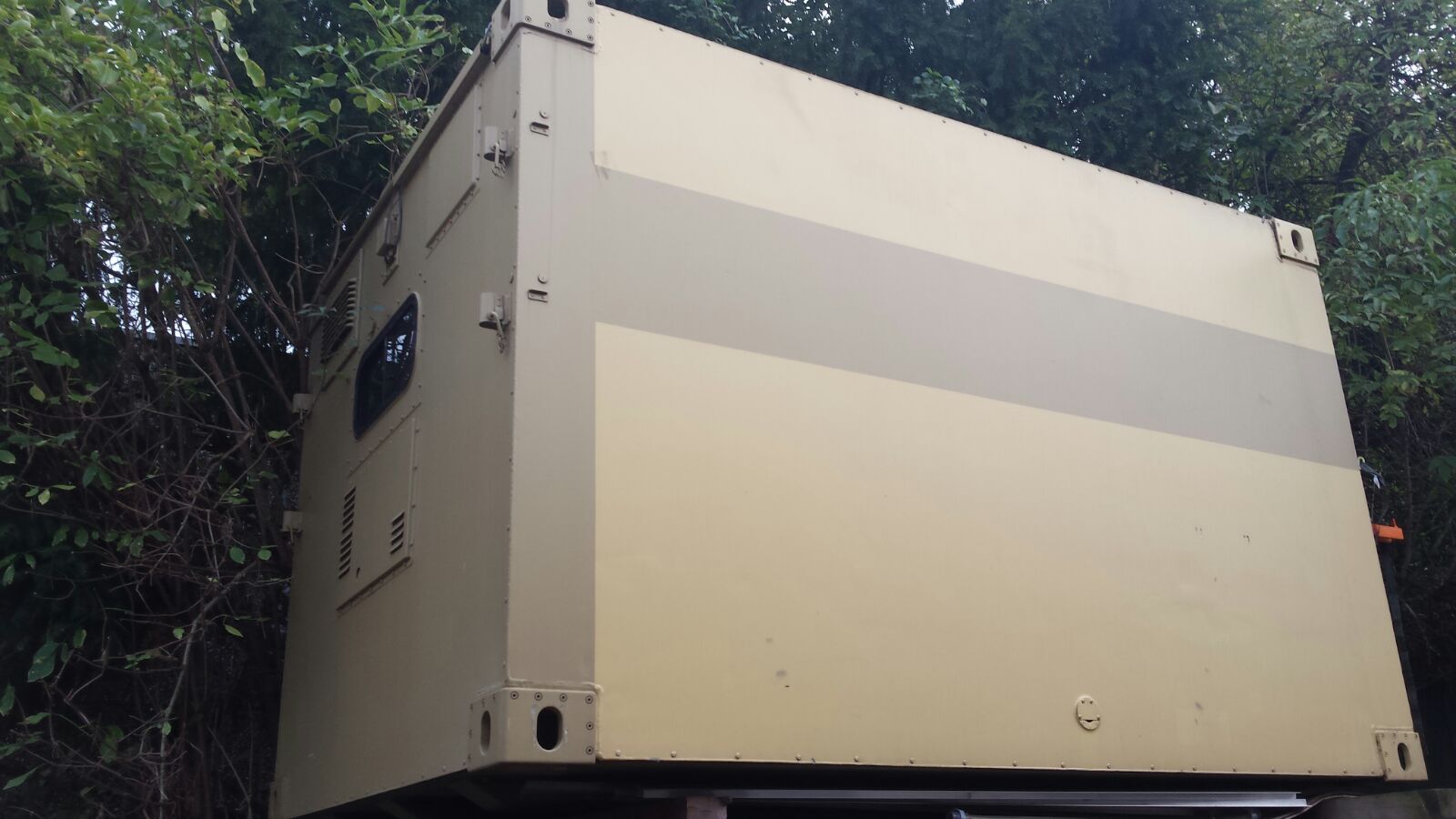

Haben ja auch mit FM I angefangen.
Alles raus und dann das wieder rein was wir für brauchbar hielten.
Hat Solar... 24V System. Autark vom KFZ.
Der ist übrigens zu haben.....
Einstieg mit Flaschenhalter... Außenleuchte mit 2 Helligkeitsstufen und verdeckt eingebautem Kückenabzug.

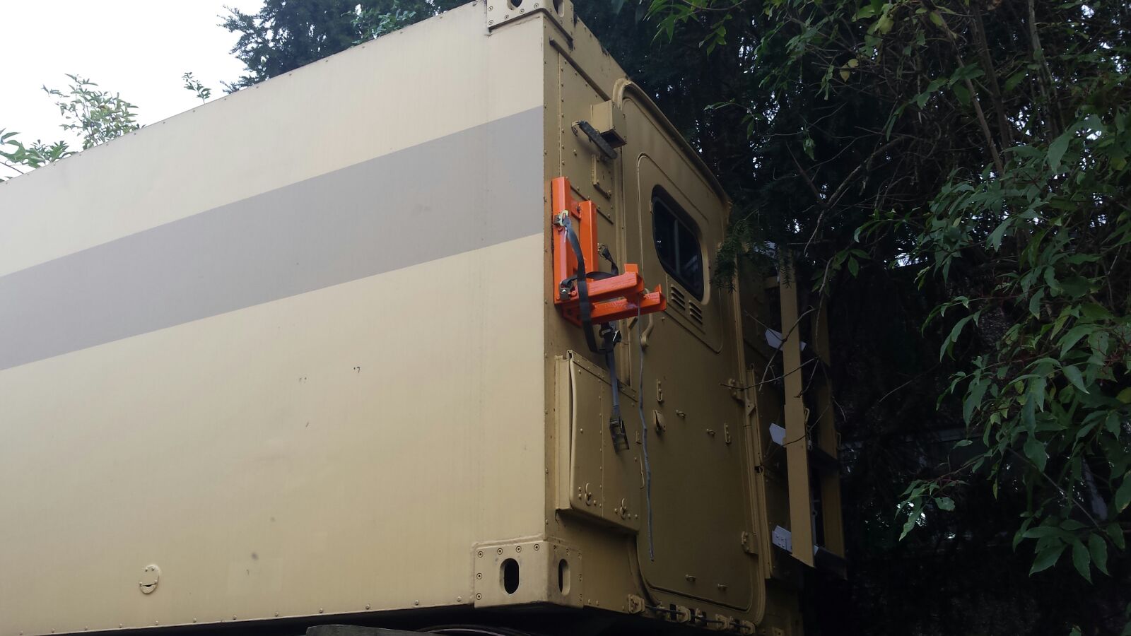

Außen...
Außen...

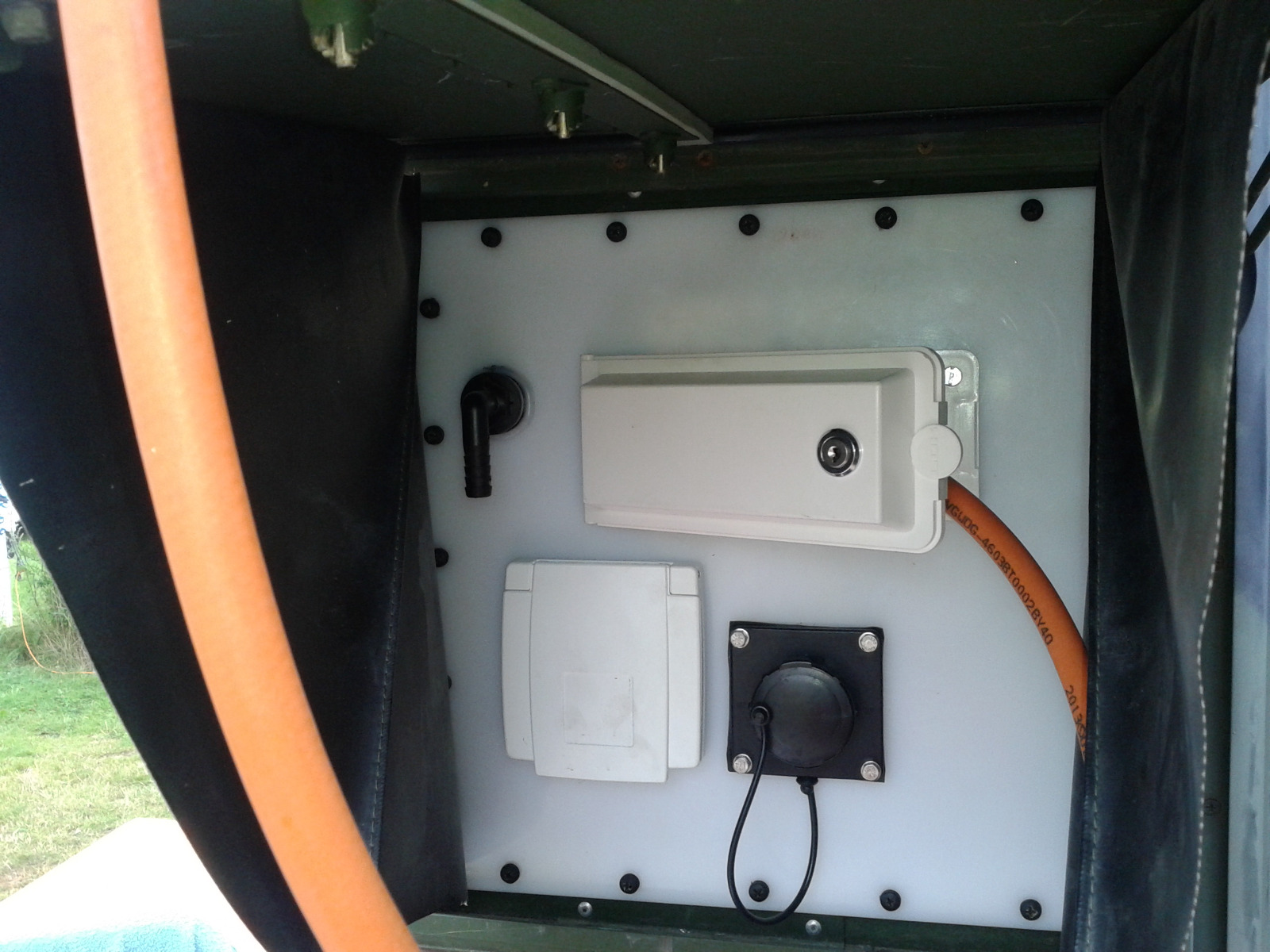

Ver- und Entsorgung... Gas außeneinspeisung.

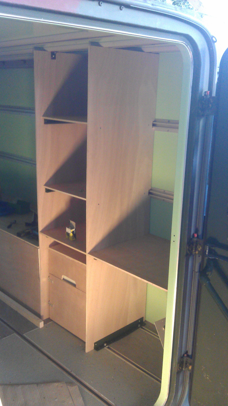

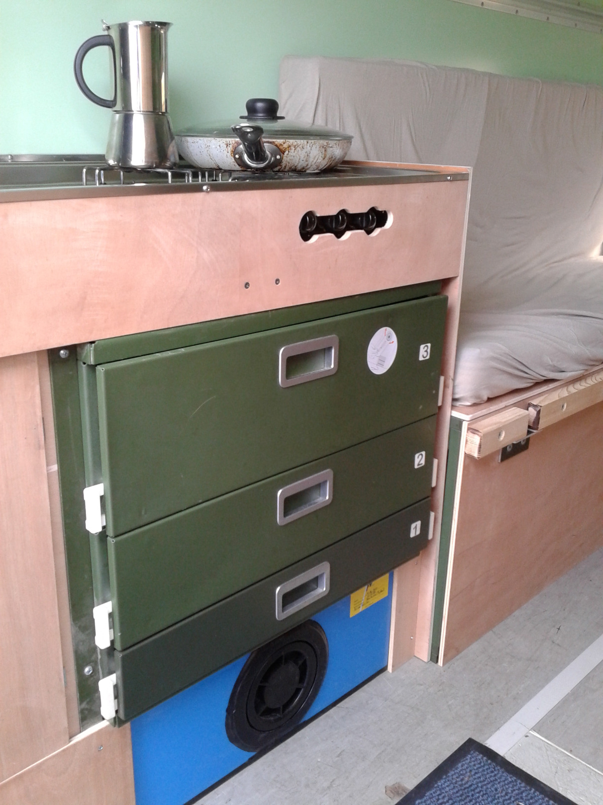

Schränke im Bau... am schluss waren da noch türen vor.. ganz vorn ist ein WR für ne 50l Kühlbox verbaut und im zweiten Fach unterm Schrank würde ein Porta Potty Platz finden....

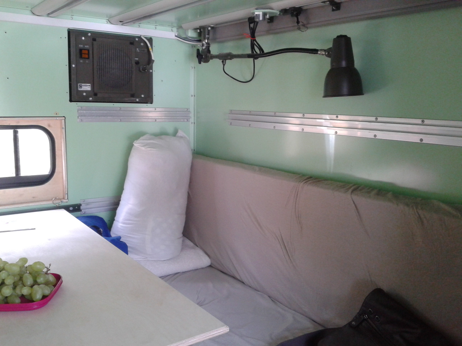

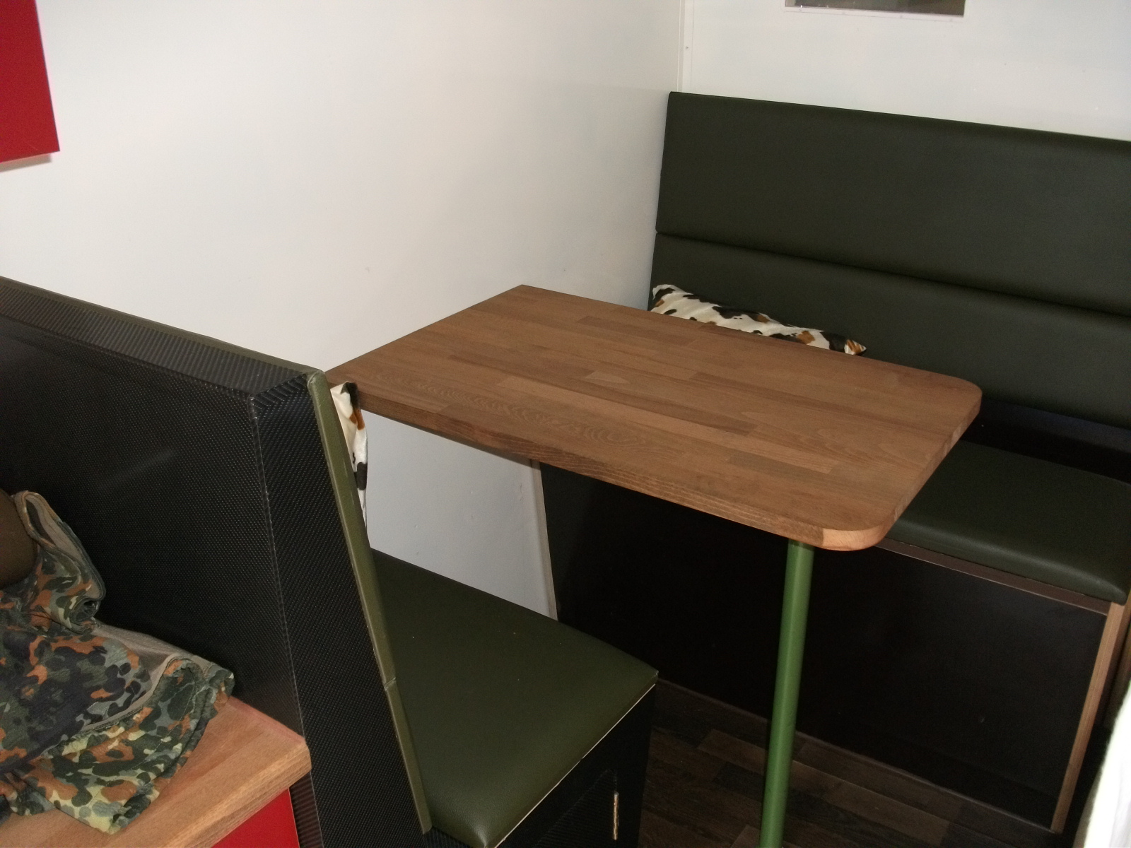

Sitzgruppe Teil 2 mit Leselampe, BW, Einfach, grün....

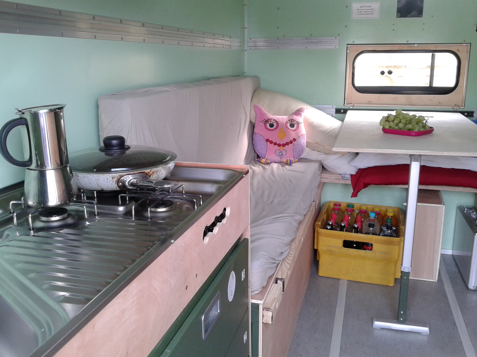

Küche mit blauem Frischwassertank..  Abwasser ist hinter der Küche versteckt.
Küche und  Teil der Sitzgruppe... <br />Einfach aber gemütlich
