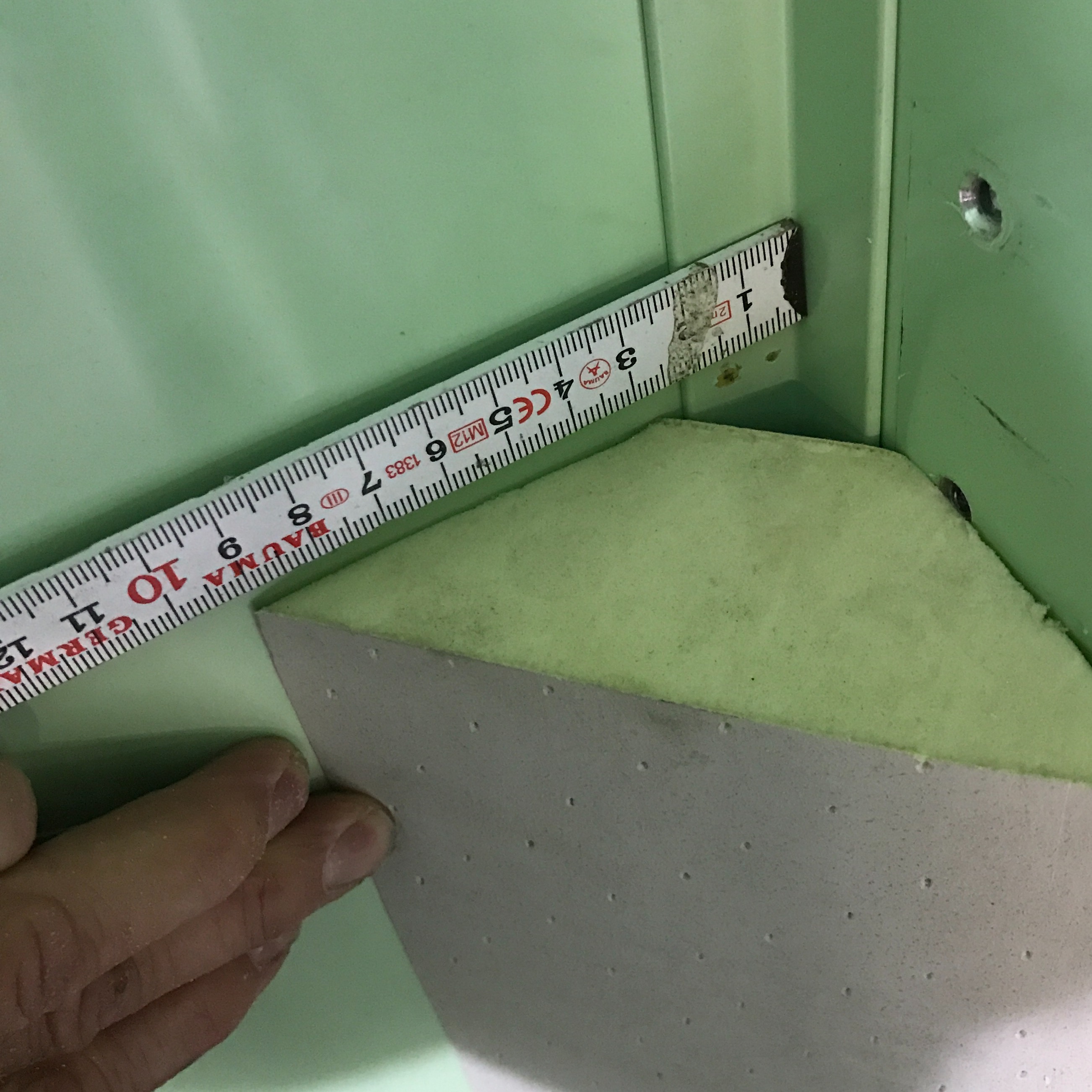

Bin gerade beim Ausbau meines Shelters.
Da ich auch Oberschränke einbauen möchte stellt sich natürlich die Frage der Befestigung.
Hat schon jemand Erfahrungen ab welchem Schrankgewicht sich das Aluminium vom Schaum der Sandwichwand löst. Bei Waschbrettpisten und ausreichen Schrankgewicht ist ja die Belastungsgrenze irgendwann erreicht.
Als mögliche Befestigungsvarianten habe ich Einziehmutter oder kleben im Auge.
Da ich die Ecken mit Hartschaumkeilen isoliere auf die ich eine 9 mm Multiplexplatte aufklebe, kann ich die Befestigung nur bis ca. 9 cm vor die Ecke anbringen.
Danke

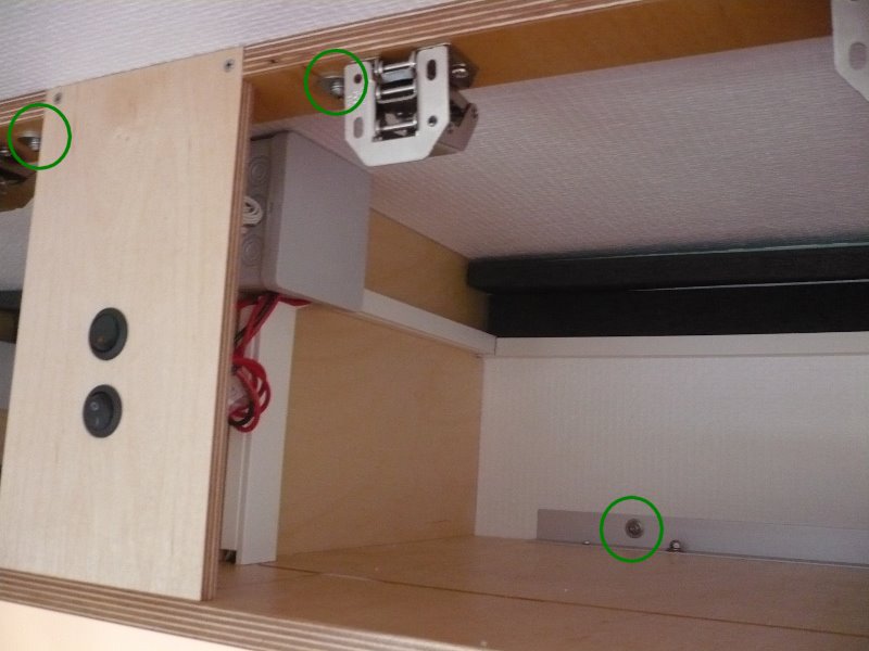

Also ich hab Gewindenieten M6 verwendet.. und die nich unbedingt da wo von den Schinen aufgedoppelt war.
Im vorderen Querriegel, also dem oberen Klappenanschlag aus 15mm Ausbauholz, gehen 2-3 Schrauben ins Dach. Hinten unten sitzen über die Breite Aluwinkel (aus den BW Regalen) und sind mit der Wand verschraubt mit ebenfalls 2-3 Schrauben M6.
Auf dem Bild sieht man das Probe-Anhalten. Hinten in der Ecke konnte und wollte icht nicht fest machen. Sieht man ja.. Kanal...
Das Ganze hält über der Küche mit gesamt 8 Schrauben schon ne Menge. Genau sagen kann ichs aber nicht. Hab die "Einlage" nicht gewogen.

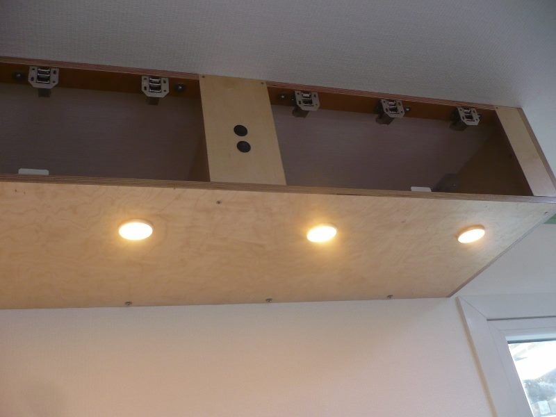

Ich habe meine als Korpus gebaut: Boden, Seitenwände, eine Zwischenwand (keine Rückwand oder Deckel). Oben, entlang der Vorderseite, ist ein Streifen Multiplex, ca. 5cm breit, welcher dann an der Decke befestigt ist und die Klappenscharniere hält. Der Boden hat hinten 30x30 mm (oder 25x25?) Aluwinkelschiene, die ist an der Rückwand befestigt. Alle Befestigungen zum Shelter mit Einziehmuttern 5mm.
Im Foto unser Küchenhängeschrank, welcher ALLE Teller (wir haben schwere Glasteller!), Schüsseln, Tassen, Salz- und Zuckertopf, usw. beherbergt (also schwer ist)! Vorne, entlang der Decke, sind je Fach 3 Schrauben in die Decke, also 6 auf voller Breite von 1,4 Metern. Der Schrank ist 45cm tief. Hinten ebenfalls 6 Schrauben in die Rückwand. Die Schrauben für die Aluwinkelschiene habe ich in diesem Fall durch die Böden durchgeschraubt - Edelstahl Gewindeschrauben mit selbstsichernden Muttern innen und extra Unterlegscheiben (damit sich die Schrauben nicht ins Holz ziehen). Das sind aber nur 4 auf voller Breite... Bei allen Oberschränken für Kleidung und Kleinkram ist das Alu mit 15mm Spax am Holzboden befestigt.
Mach nur nicht den Fehler, dass Du die Hängeschränke an senkrechten Seitenwänden (wie z.B. Kühlschrankeinfassung) befestigst. Das Dach vom Shelter hebt sich um mehr als einen Zentimeter wenn die Sonne draufknallt (wir haben ein weisses Dach mit Solar drauf). Dann verzieht sich alles oder Spax-Schrauben reissen gar ab!
Bei uns hält das jetzt seit 2013, seit 2014 sind wir in Südamerika VOLLZEIT unterwegs. Bislang habe ich noch nichtmals eine einzige Schraube nachziehen müssen...
