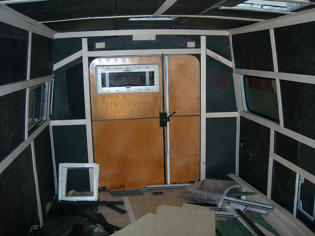

tonnar
Beiträge: 2587
Wohnort: Südbrandenburg
Re: Deckenbefestigung
#5 Beitrag von tonnar » 2016-06-02 13:12:34
Ich würde die Deckenholme seitlich durchbohren und Holzlatten mit Maschinenschrauben daran befestigen. Das hält dann 100%ig und erleichtert die Montage der Deckenplatte ungemein.
Für Wände funktioniert das natürlich auch.

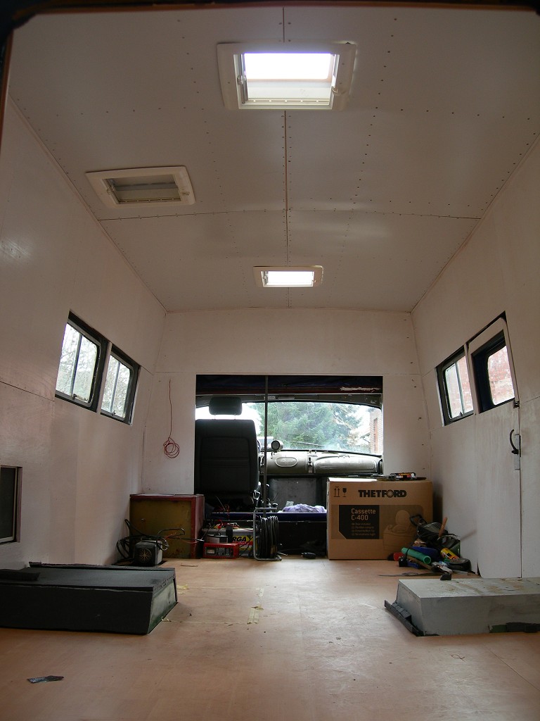

Landei
Beiträge: 3702
Wohnort: Niedersachsen
#7 Beitrag von Landei » 2016-06-02 13:37:04
Der Deckenunterbau sieht nicht anders aus. Auf die Deckenplatten ist noch fetter Teppichboden gespaxt.

#8 Beitrag von tonnar » 2016-06-02 13:37:57
Sivron hat geschrieben:Direkt Holz auf Blech, ohne extra Leisten wären wohl das Einfachste.
Das sehe ich anders! Um die Fenster und Dachluken brauchst du ohnehin einen Rahmen um die Platten zu befestigen. Bevor man da irgendwelche Montagerahmen bastelt, die dann mit Winkeln an den Holmen befestigt und auch noch auf das Wand-/Deckenniveau angeglichen werden müssen, setzt man lieber gleich an alle Holme eine Dach-/Konterlatte und kann munter drauf los schrauben.
