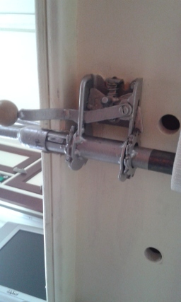

Hallo Schweiger,
ich habe es mechanisch von Hand mit dem Spannschloß von einem 5 t Spanngurt gelöst. Dazu habe ich den Hebel der zum Spannen dient durch eine Kurbel ersetzt, welche auf einer Welle mit 20 mm Durchmesser eingreift, die anstelle des Spanngurtwicklers sitzt. Die Aufwicklung des Seiles ( bei mir Gurtband für Rolläden aus dem Baumarkt ) erfolgt wie bei deiner elektrischen Variante. Um sich nicht beim lösen des Verschlusses nicht zu sehr zu verrenken, habe ich einen seitlichen Hebelknauf angebracht, der die Federbelastete Ratsche über eine kleine Umlenkung löst.
Bilder hab ich noch keine gemacht, da erst vorgestern Fertigstellung gemeldet.
Gruß Hagen

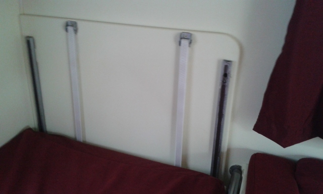

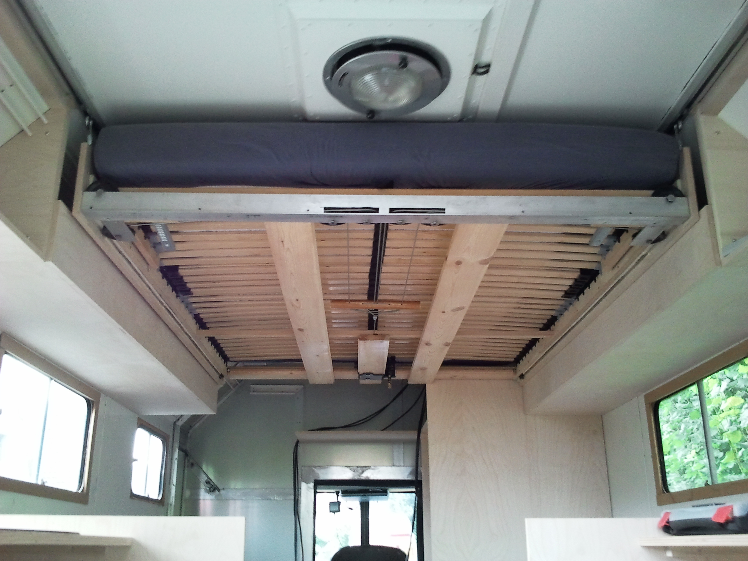

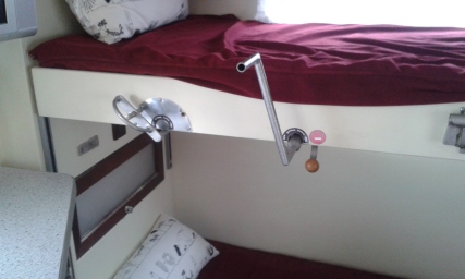

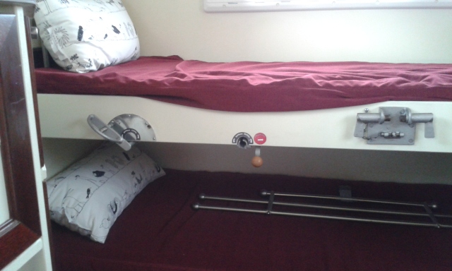

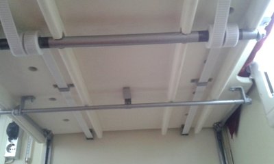

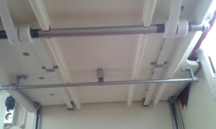

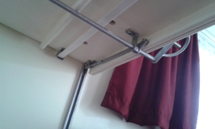

#9 Beitrag von Filzi » 2016-04-07 10:20:23
So mal ein paar Bilder vom Bett mit Mechanismus.
Grüße Hagen
Verriegelung andere Seite
Laufschienen
Laufschienen
Spannschloß
Spannschloß
Aufwickler und Verriegelung
Bett oben
Bett oben
Bett unten
Bett unten
Was lange hält rettet die Welt.

Es geht langsam voran mit dem Hubbett. Gewicht bis jetzt 18,3 kg - wichtig für die Federkraftberechnung. Mal sehen, ob ich das hinbekomme mit dem Kräfteausgleich...

schweiger
Beiträge: 1497
Re: Hubbett bauen
