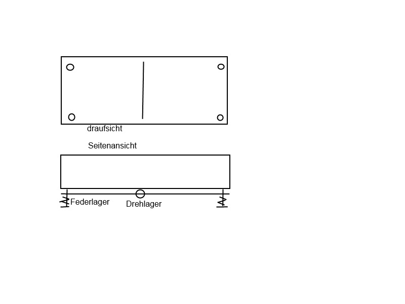

Anbei skizze, so wie ich verstanden habe...
Dann ist folgendes zu bedenken:
Def.: wir denken uns auf Oberkante LKW-Rahmen die Null-Ebene.
Verwindung: auf Fahrerseite nehmen wir das Vorderrad hoch.
Auswirkungen:
* In Koffermitte bleibt der Abstand vom Rahmen zum Koffer konstant, (weil dort das Drehlager ist)
* an der Kabine auf Fahrerseite kommt der Rahmen vorne hoch. Falls dort der Koffer aufliegt, arbeitet die Federlagerung auf Beifahrerseite: mehr Abstand zwischen Rahmen und Koffer.
* dadurch käme der Koffer hinten näher an den Rahmen. Das geht aber nur, wenn er in Ruhelage dort nicht aufliegt.
Fazit: das geht so nicht...
Das Wesen der 4-Punkt-Lagerung: im Idealfalle sind alle Drehpunkte von der Höhe in der Mitte der LKW-Rahmen. Dort ist die neutrale Faser. Die 4 Punkte bleiben bei Verwindung in einer Ebene! Bei deiner Konstruktion klappt das nicht, es bildet sich eine windschiefe Fläche.

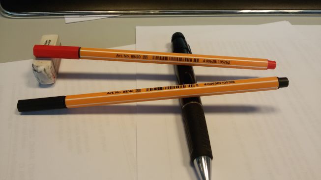

lege dir 2 Stifte (Bleistifte) in 5 cm Abstand auf den Tisch. Packe ein Kästchen drauf, z.B. ein Kartenspiel.
Im Bild: das Vorderrad Fahrerseite ist in ein Loch gefahren...(also Radiergummi = VR, Kugelschreiber = Hinterachse)

#13 Beitrag von Ulf H » 2016-04-25 14:20:56
... auch wenn sich der Koffer in der Zeichnung in jedem Lager noch in mindestens eine Richtung bewegen kann, so ist er damit doch so gut wie starr befestigt ...
... bei der Federlagerung liebt der Hilfsrahmen auf dem Fahrzeugrahmen auf ... am einen Ende (sinvollerweise hinten) ist er fest, vorne lose, er kann also vom sich verwindenden Fahrzeugrahmen nach oben hin abheben ... hier gibt es nur eine Richtung zwischen Fahrzeugrahmen und Hilfsrahmen, nämlich auseinander ...
... bei einer Dreipunkt oder Rautenlagerung (doppelte Dreipunktlagerung) bewegt sich der Fahrzeugrahmen und der Hilfsrahmen an einigen Stellen aufeinander zu, an anderen voneinander weg ... deswegen brauchts am Loslager 15 cm Platz zwischen Fahrzeug- und Hilfsrahmen, bei Verwindung begegnen die sich dann fast ...
... nimm ein Blatt Papier als verwindungsweichen Fahrzeugrahmen, einen dicken Karton als verwindungssteifen Hilfsrahmen und dann fang mal damit an zu spielen ...
... aus der Skizze vom Udo wird was, wenn man das bisher mittige Festlager an ein Ende schiebt, dort wo bisher die Federgeschichte sitzt ... also Feder vom Rand in die Mitte, Festlager von der Mitte an den Rand und schon haben wir tatatatttaaaaa ... eine Federlagerung ...
