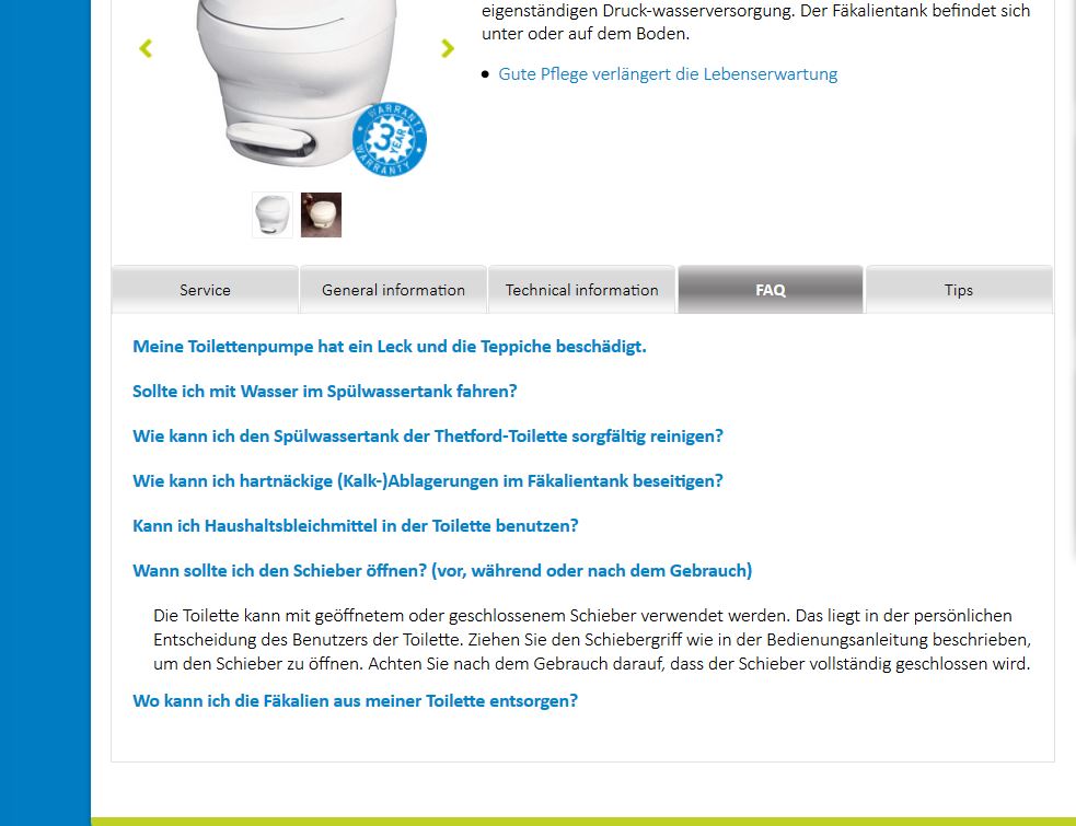

Bei den Links ist auch irgendwo der Orginallink dabei (zum Hersteller) und da wird gesagt unter FAQ das wahlweises Kacken mit offenem oder geschlossenem Schieber je nach gusto möglich ist...http://www.thetford-europe.com/de/product/bravura/
siehe Screenshot
siehe Screenshot

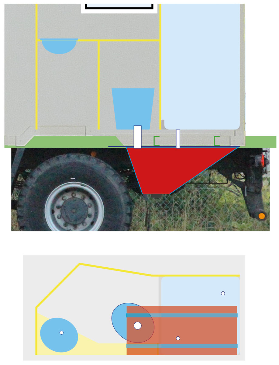

Die Toilette hat europäische Haushaltsmaße, ist also nicht mit den Minischeisshockern von Casettentoilette vergleichbar. Da klemmt auch nix, wenns mal größer ist
Die Toilette wird abgezogen per Fußpedal. Das so um zu stricken dass das Schieber offen bleibt (wird von einer Feder geschlossen) halte ich für wenig möglich. Ich denke da ist eher die FAQ von ner falschen Toilette kopiert worden.
Ich halte aber einen beim Kacken offenen Schieber auch für Praxisfremd. In ner Thedford Casette hat man Chemie, da kann man den Spass machen, aber einen Fäkalientank damit zu füllen, das ist dann doch recht viel was man da braucht... Das heist, son Scheisstank stinkt verdammt, da mit offenem Schieber drauf zu sitzen ist sinnfrei. Der Reinigungsaufwand auch nach schmierigen Geschäften hält sich in sehr starken Grenzen, und der Wasserverbrauch der Toilette ist sehr gering. Die hängt an meiner 3 bar Druckspülung, grade bei kleinen Geschäften ist das nur n kleiner Schluck der durchläuft. Nicht der Rede wert.
Unten habe ich die Toilette (kurze Ausführung) auf einen Sockel gesetzt, die Toilette hat unmittelbar unterm Schieber einen planen Anschluss mit Dichtring, das habe ich auf ein HT Rohr gesetzt welches +1cm aus dem Sockel raus kommt. Das festschrauben war etwas fummelig. Von da aus gehts über 2 90° Bögen und 1m Rohr direkt in den Abwassertank...

Die FAQ ist bei allen Toiletten identisch. Jetzt hab ich mal bei Thetford angefragt: Benutzen, Schieber auf, Spülen, Schieber zu, falls verschmutzt Klobürste, nochmal spülen, nochmal Schieber... Ist nicht mein Ding.
Ja genau! Und das funktioniert eben nicht, wenn der Schieber erst nach dem Geschäft geöffnet wird. Dann fällt zuviel Volumen auf einmal ins Fallrohr und trotz Lüfter oder SOG drückt die Luft nach oben. Aber ein Porta Potti ist mir zu klein.ingolf hat geschrieben:Hallo,
