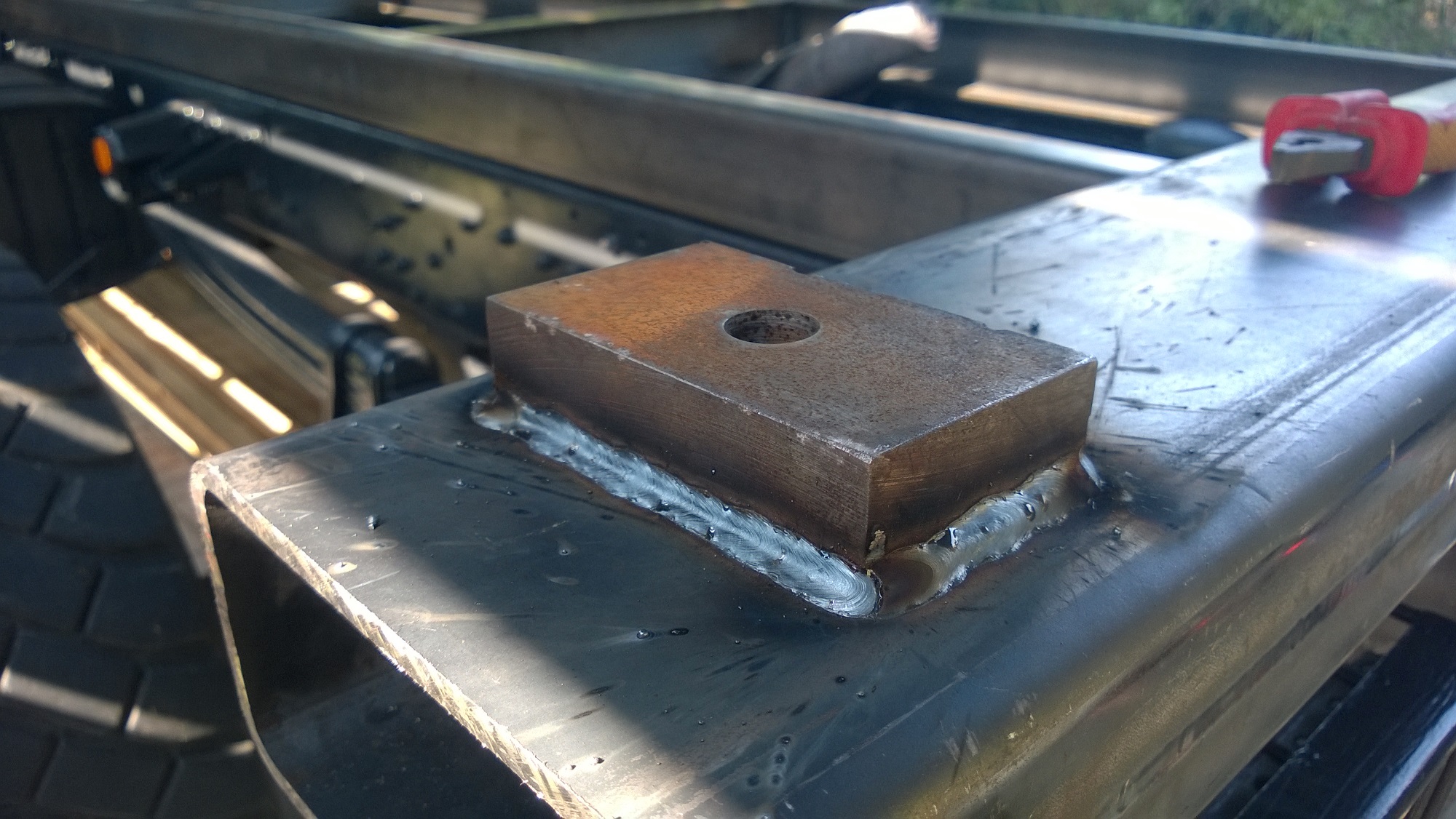

Containerlocks machen für mich nur Sinn wenn Du den Aufbau als Ladung haben willst.
Wenn es ums abnehmen geht, einfach 4 Metallklötze und 4 Schrauben, die sind auch in 5 Min los und sind wesentlich günstiger. Warum reitet ihr immer auf den FZ Maßen rum? Das Maß gibt doch der FM2 vor. Ob die Rahmenbreite nun 80 oder 88 cm ist schlägt sich doch nicht im Preis nieder.
Mein Material inklusive Zuschnitt hat 420€ gekostet + Federschwalben wobei ich mir die selbst gebaut habe + verzinken + Kotflügel.
Wenn alles zugeschnitten ist, ist es doch nur noch messen, heften, ausrichten, noch mal messen, durchschweißen und das hat wirklich nur einen Sa. gedauert. Mit 2 Personen. TüV Eintragung?????
Der Herr Ing. prüft auf Sicht und an evtl. vorhandenen Aufbaurichtlinien, ob der Rahmen Fachmännisch gefertigt ist. Also die Schweißnähte und Statik. Aber ich habe noch in keinen Fahrzeugpapieren gesehen das der Zwischenrahmen eingetragen ist.

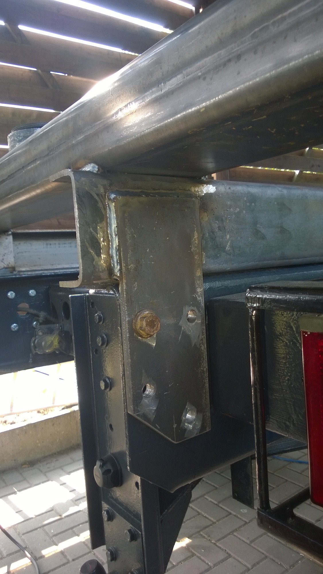

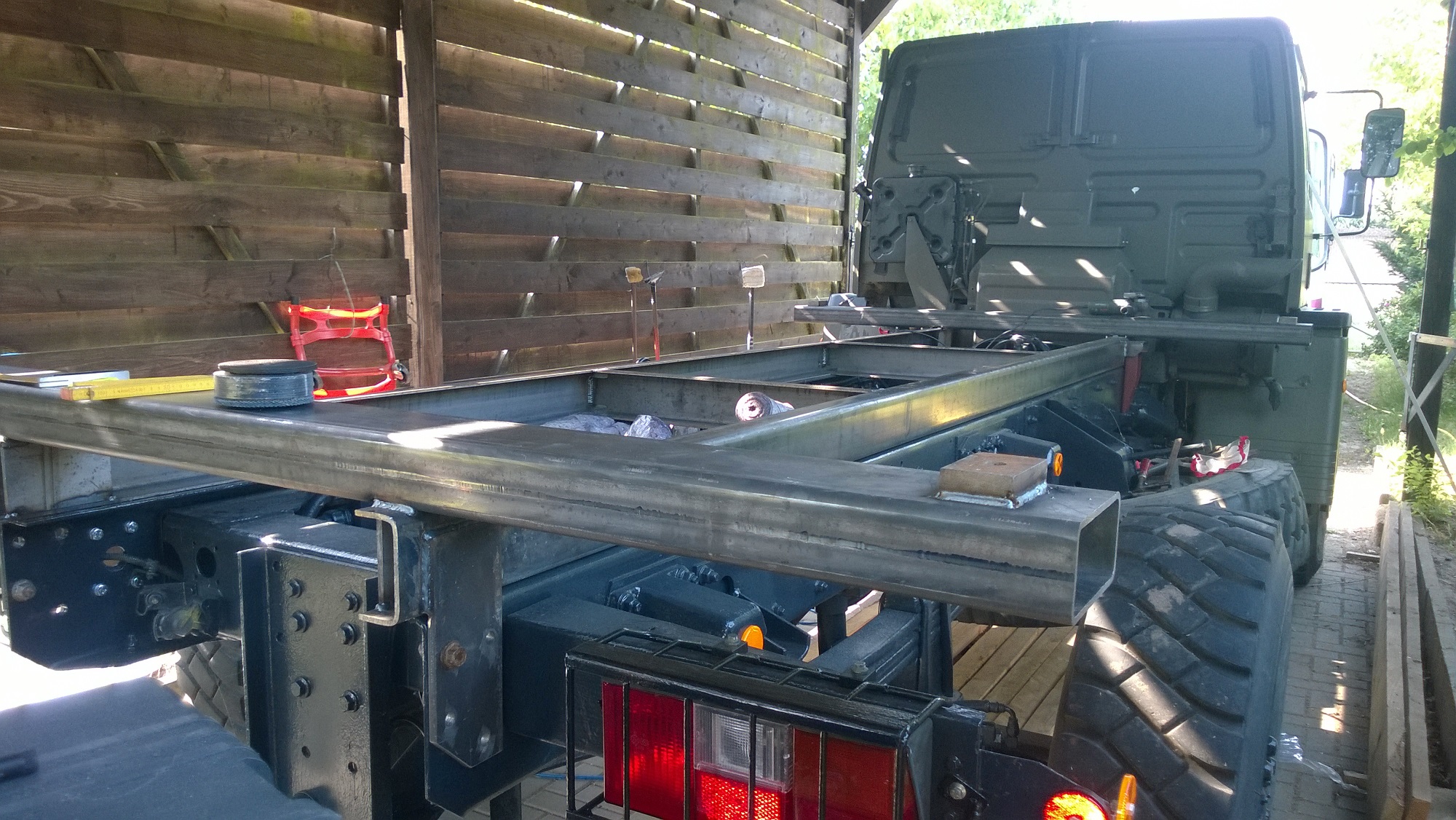

Re: Kosten Ferlagerung des Zwischenrahmens
Hallo Ulf und Jens,
Danke für die Bilder und Ausführungen!
Das mit den Schrauben statt den Containerlocks habe ich so jetzt noch nicht bedacht, solche Verschraubung macht aber durchaus Sinn!!
Danke, Grüße
Robert
Danke, Grüße
Robert
