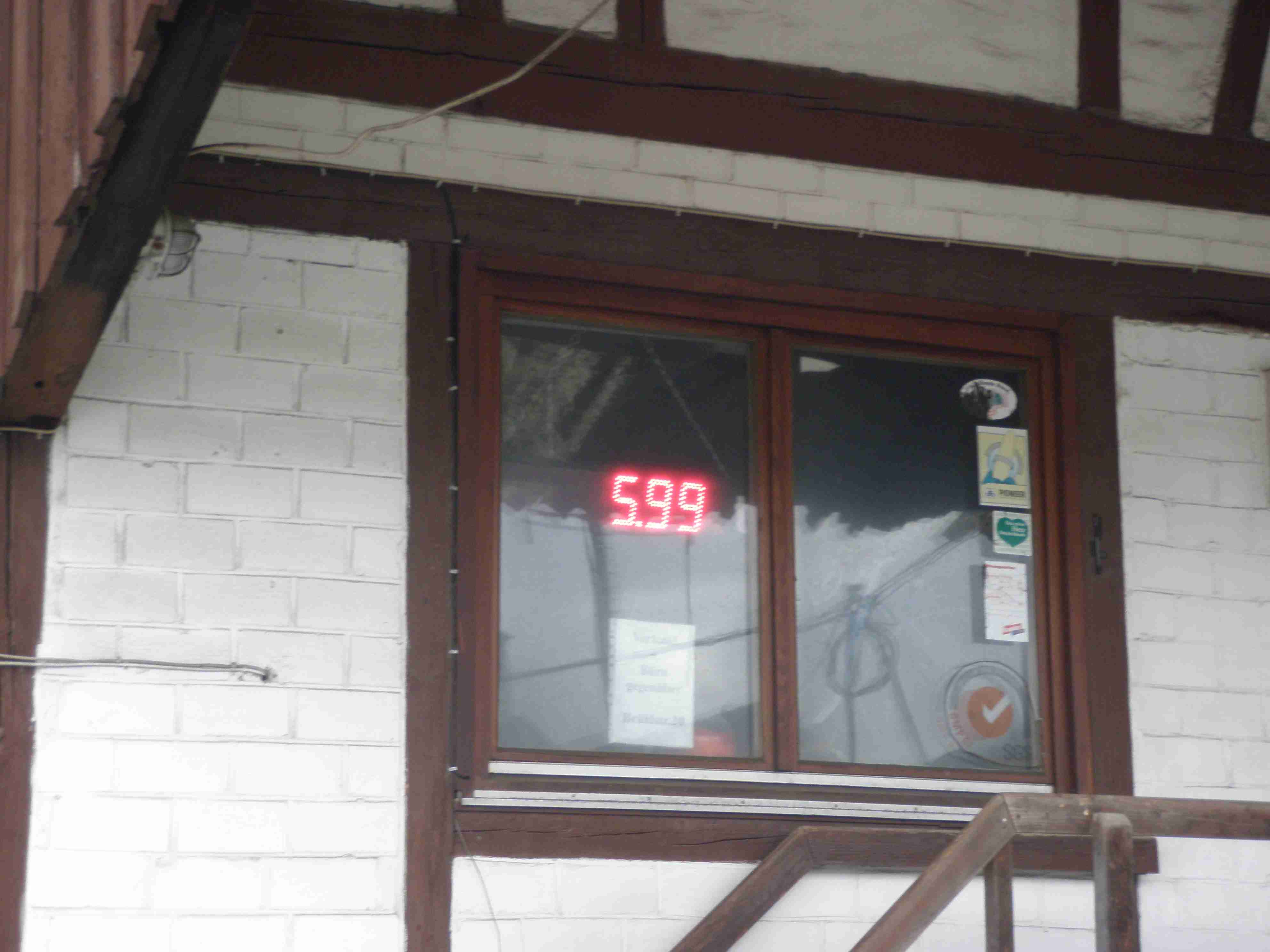

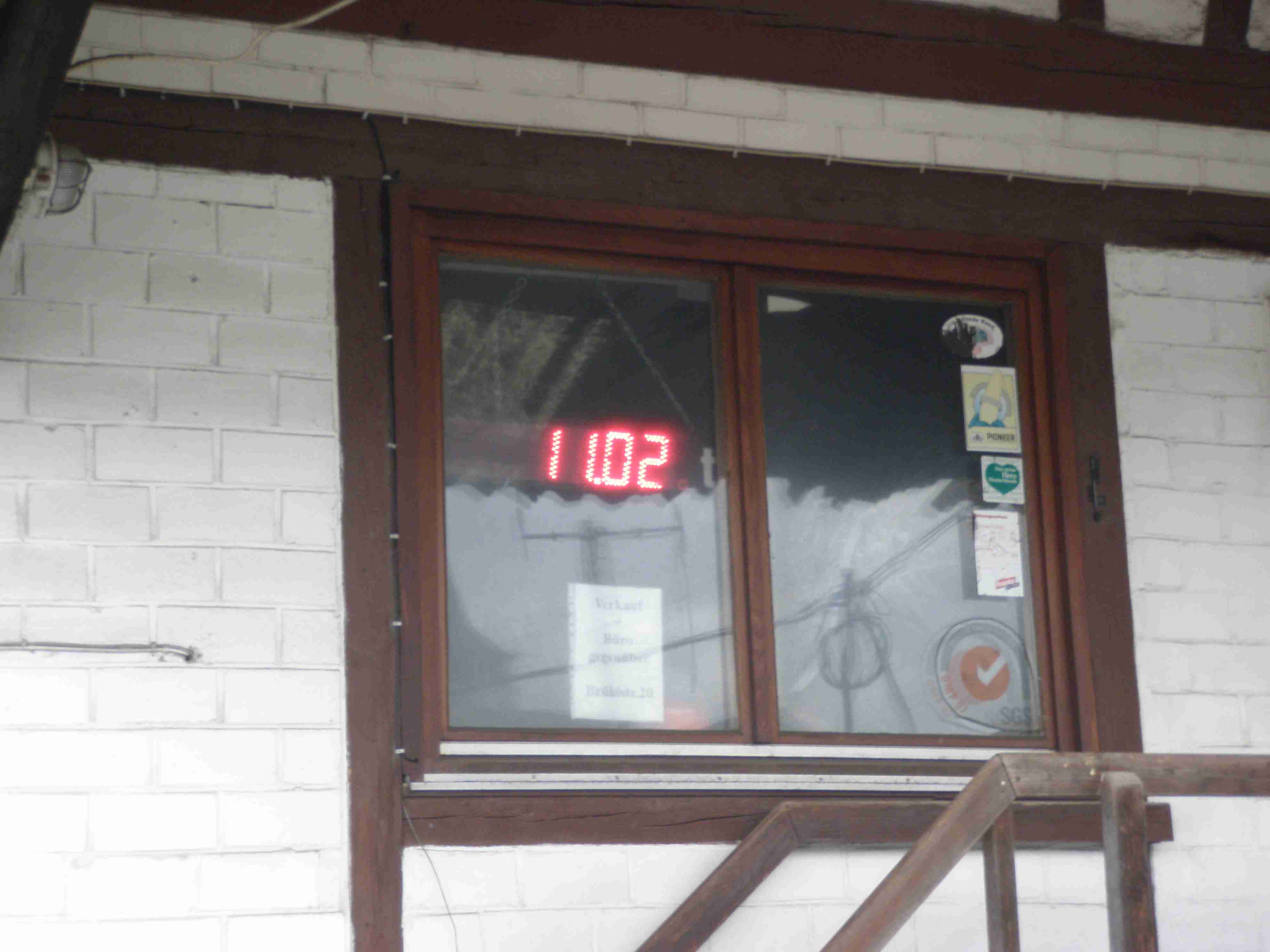

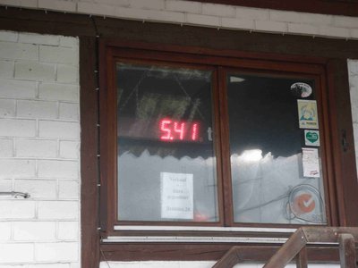

Ulf H hat geschrieben:Ja, einfach mit der Vorderachse auf die Waage ... Gewicht ablesen ... komplett drauf fahren, Gesamtgewicht ablesen (Geschäft erledigen weswegen die Fuhre offiziell verwogen wird) ... langsam runterfahren und hoffen, dass die Anzeige auch dann noch im Blickfeld bleibt, wenn nur noch die Hinterachse auf der Waage steht ... ansonsten jemanden zur Beobachtung abstellen ...
Meine Erfahrungen nach dem Umbau (MAN KAT mit FM2) auf der Waage waren etwas anders: Mathe und Waage passen nicht zusammen. Es ist die geeichte Waage unseres Landhandels.
VA drauf, anhalten, Foto.
Komplett drauf, anhalten, Foto.
VA runter, anhalten, Foto.
Achsen und Fahrzeug soweit möglich in der Mitte platziert.
Es wird ausdrücklich darauf hingewiesen, nur Komplettfahrzeuge zu wiegen.
Vielleicht gibt es andere Waagen die achsweise wiegen können, sollte man vorher klären.
franz_appa
Beiträge: 4592
Wohnort: Bendorf
Re: Elektrisch absenkbarer Heckträger für alle FM 2 Shelter
#71 Beitrag von franz_appa » 2016-01-11 0:43:49
Naja, als Richtwert hilft es doch.
Bei 11 To sind ca 400 kg Abweichung wohl zu vernachlässigen... :angel:
(Zumal die irgendwo in der Mitte liegen :dry: )
Bei meinen Wiegungen ergab die Summe der Achsen auch ne Abweichung, aber auch im marginalen Bereich.
