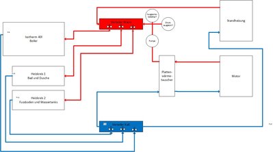

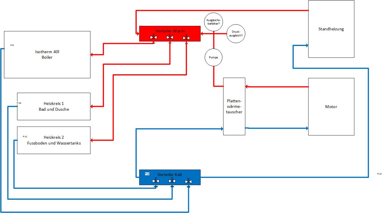

Hallo alle,
ich bin gerade am planen um meine Warmwasserversorgung hinzubekommen, und hab da noch ein paar Fragen.
Wenn ich einen Warmwasserverteiler habe, wozu brauch ich noch einen Kaltwasserverteiler?
Das Wasser kann doch nur da fliesen wo auch offen ist.
Außerdem brauch ich ja noch ein Ausgleichsbehälter, geplant ist einer aus einem PKW vom Schrotti.
Aber wo pack ich den am besten hin, und brauche ich zusätzlich noch ein Druckausgleichsbehälter?
vg
pari

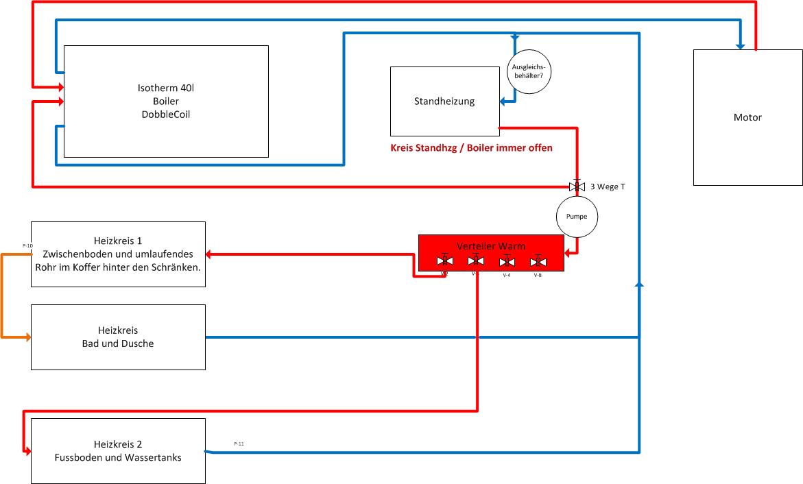

Hallo alle,
jetzt hab ich meinen Plan mal überarbeitet.
Bin ich damit jetzt auf dem richtigen Weg?
Steuerungsventile hab ich noch außen vor gelassen. Im Prinzip kann ich ja über den Verteiler den Durchfluss regeln.
vg
pari
campo
Beiträge: 650
Registriert: 2012-05-27 7:54:10
Wohnort: Belgien
Re: Warmwasserverteilung
#13 Beitrag von campo » 2015-12-11 22:55:18
Jetzt kannst du aber der Motor nicht mehr vorwärmen.
OK kein Problem damit.
Bei jeden Motorstart kühlst du erst mahl der Boiler komplett.
Selbst wurde ich keine Motor Kupplung machen aber der doppelspiral boiler mit 2 T stucke auf ¾“ bringen und in Serien setzen auf die Standheizungs Ausgang.
Was ist das jetzt mit deine Standheizung Wasserpumpe ???
Und mit dein Fülle/ausdehnungsfass ??? Verwende dieses Fass um dein System zu entlüften.
Es fehlt ein RTL Ventil auf der Fußboden Kreis. Ich denke du kannst der Badezimmerkreis in Serien vor der Fußboden Kreis setzen damit auch der Kreis nicht zu warm wird.
Mach der Fußboden Kreis nicht zu lange damit du keine 2. WP brauchst.

#15 Beitrag von pari » 2015-12-12 9:08:30
campo hat geschrieben:Jetzt kannst du aber der Motor nicht mehr vorwärmen.
Gruesse Campo
Hi Campo,
da ich die Motorwärme aus dem kleinen kleinen Kreis hole, sollte das ja von vornherein ausgeschlossen sein.
Der öffnet ja erst wenn die Temperatur erreicht ist.
vg
pari

#16 Beitrag von campo » 2015-12-12 9:33:03
Hallo Pari
Überlege mal mein Verbesserung und vereinfachungsvorschlage von oben...
Denke daran das die meiste gut funktionierende Wasser Stand Heizungen Kaput montiert werden durch viel zu große Heizkreise,
schlecht entlüften und falsche Diameter.
Der mitgelieferte Wasserpumpen Dimensionierung ist aus ein PKW motorkreis nicht aus ein Appartement.
80% der Einsatzzeit brauchst du 500 bis 1000 Watt wärme Abgabe .
Das ist sehr wenig weil selbst keine 1/5 von mein PKW motorvorwärmungsbedarf...
In dein systemkreis wirst du 1000 Watt vernichten um 500 Watt wärme zu bekommen.
Grüße Campo
