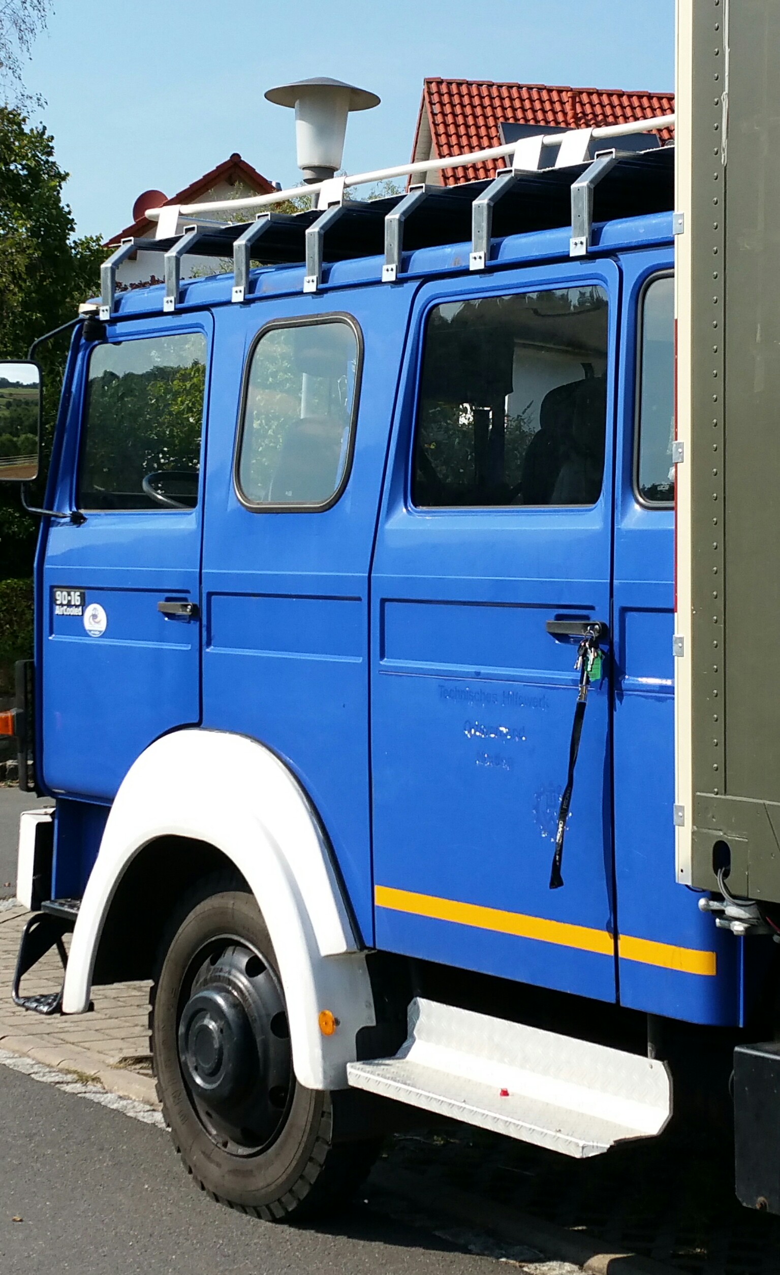

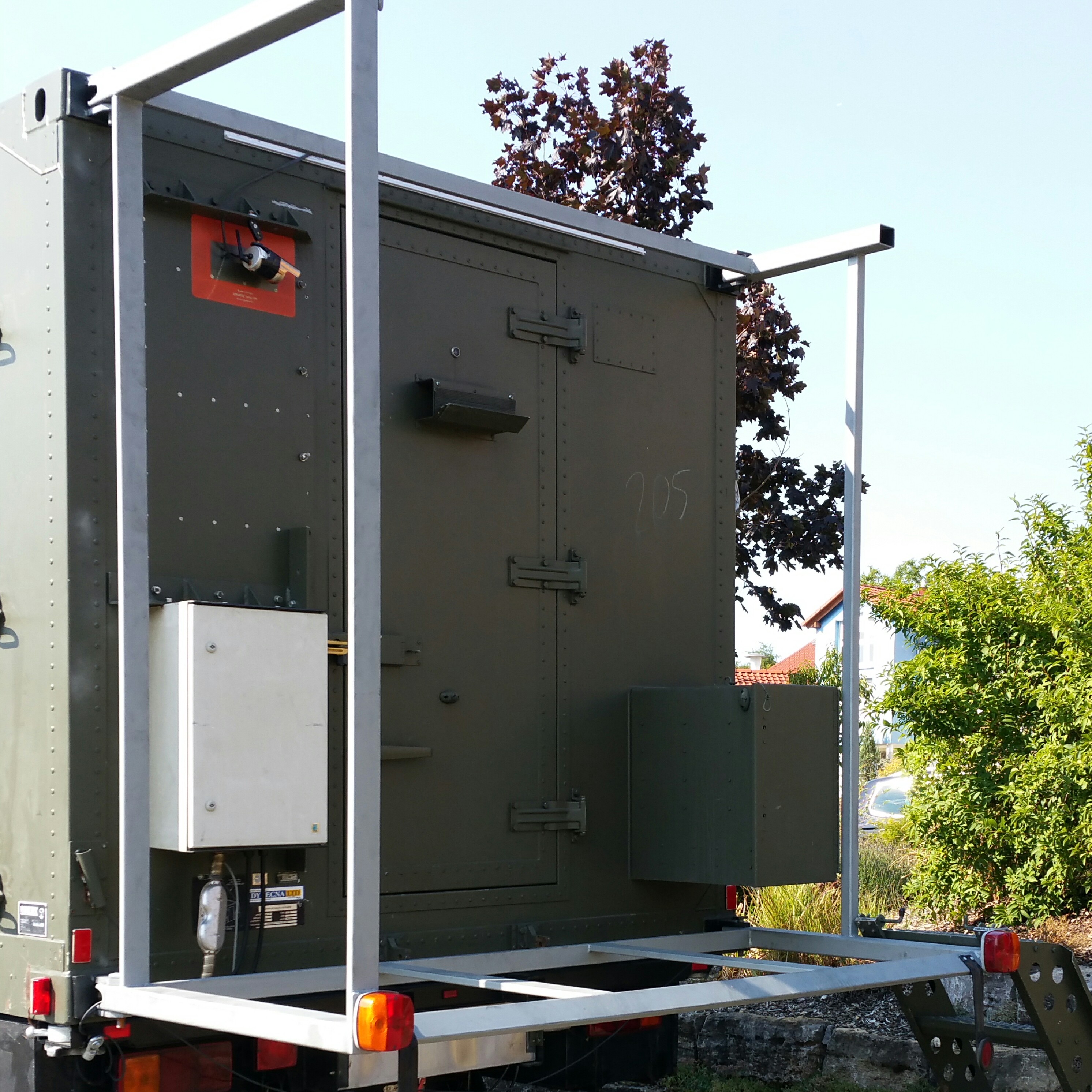

Das Bau Ende naht.
Dachtraeger und schwenkbarer Motorradtraeger fast fertig.
Der Dachtraeger ( Fuesse und Quertraeger ) kann bei mir erworben werden.
Die Fuesse passen auch auf den Landrover Defender.

schön geworden, sieht stimmig aus. gibt es jetzt schon 2 verlängerte 90-16er :eek: :eek: :D das wäre ja der Hammer. Beide gleich lang?

#64 Beitrag von bambam 90-16 » 2015-08-23 18:46:15
meiner wurde um 1.20 verlaengert

Hi was sagt denn der TÜV zu dem Heckträger der bei nem Auffahrunfall dem Auffahrer höchstwarscheinlich die Rübe abrassiert?
Ich hatte das auch so und bekam ein massives Kopfschütteln vom Prüfer.
Oder geht dein Unterfahrschutz weit genug raus? Haste davon vielleicht mal ein Foto wie das von der Seite aussieht

#66 Beitrag von bambam 90-16 » 2015-08-26 10:06:35
Hallo du, ich war mit dem kleinen so wie er war beim TÜV. Aussage damal:s Lichter hin, weil hinterer ueberstand und Reflektoren an die Seite und gut. Mein unterfahrschutz endet am Ende des containers. Keine Ahnung, aber das wird wohl so gehen, und hoffentlich eingetragen.

ich bin nur Laie - aber warum hast du die beiden Zugstreben nicht Diagonal angesetz?
Nicht das zum "Rombus" wird.

#68 Beitrag von bambam 90-16 » 2015-08-26 12:38:33
weils wie beim gesamten umbau keinen wirklichen plan gab :joke: :angel: . eher try and error :idee: . sollte auch mal klappbar sein, leider hinfaellig, aber ich will versuchen ihn demontierbar zu machen wg dem verschiffen des lkw's

#69 Beitrag von bambam 90-16 » 2015-08-29 18:00:18
eintragung beim tüv ohne beanstandung erledigt
