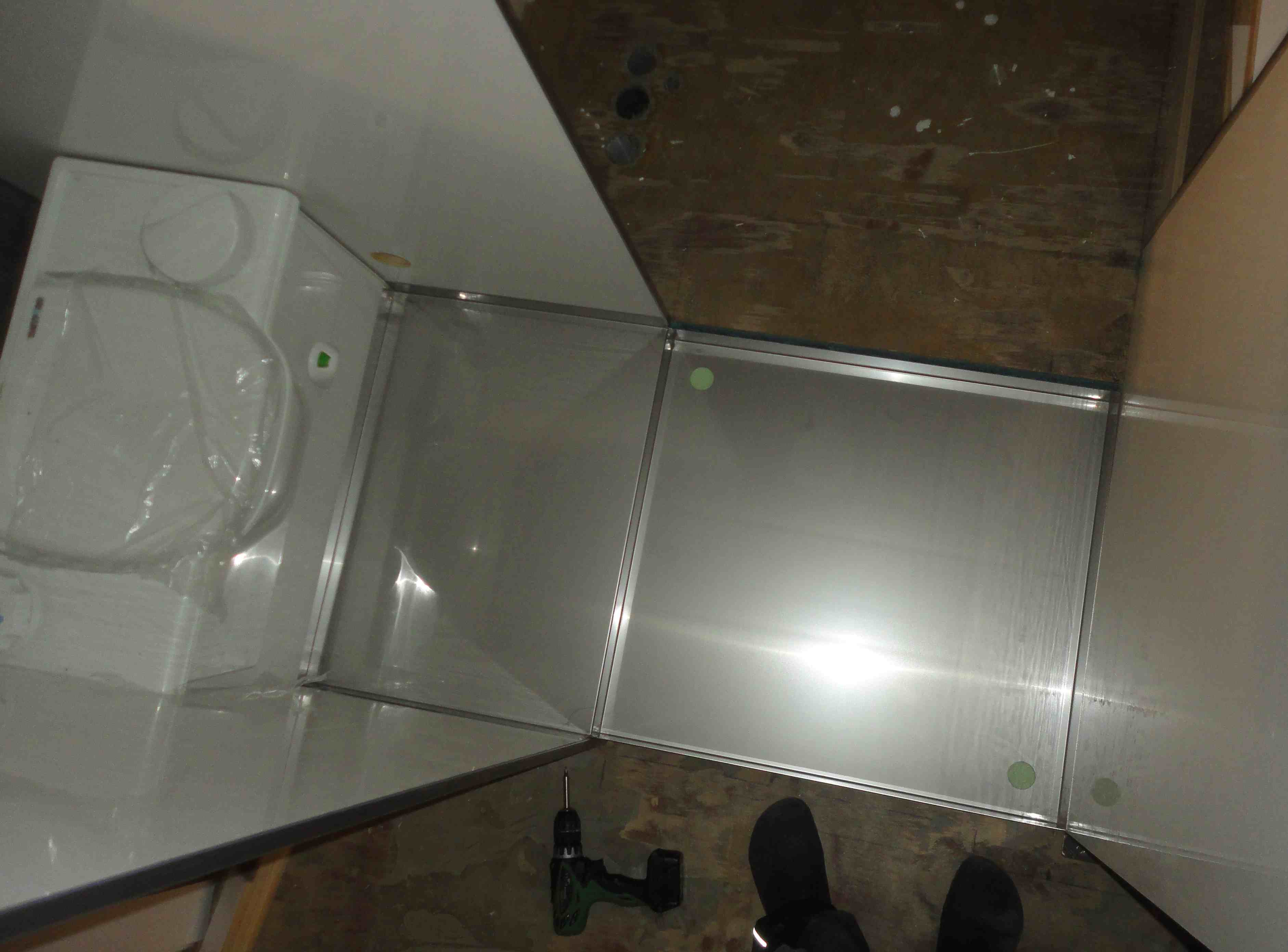

Hier entsteht auch gerade ein WC mit Dusche.
Die Dusche bekommt einen Holzrost und dient normalerweise als Durchgang zwischen Wohnraum und Heckgarage.
Die Türen werden so angeschlagen, dass sie entweder den Durchgang öffnen und dabei das kleine WC schliessen oder den Durchgang schliessen und damit ein grosses Bad bilden.
Der WC-Raum ist damit entweder 0.70x0.95, oder im erweiterten Zustand als Bad 0.70x1.65.
Die Duschtasse ist aus Edelstahl und mit Aufkantungen und WC Boden voll verschweisst
