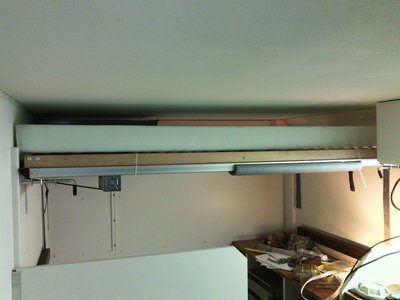

Hallo!
Auch ich habe die Idee von Fotocosmo klauen müssen! Einfach eine perfekte Lösung!
Danke nochmal!
Hier ein paar Bilder:

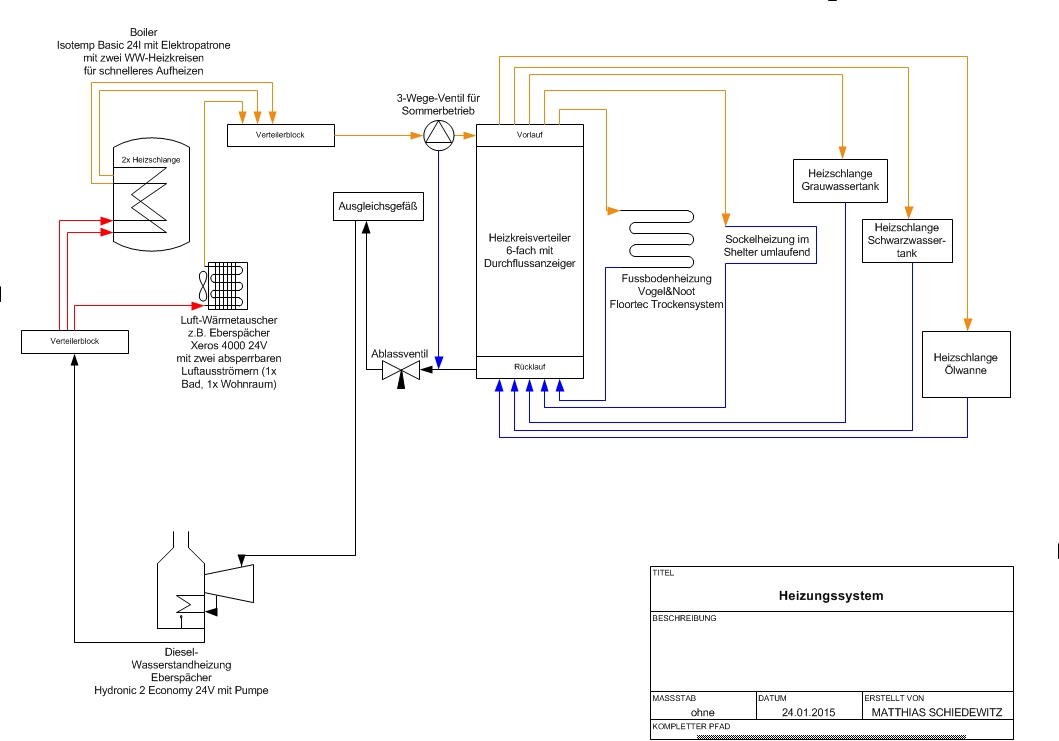

Aktuell habe ich viel hier gelesen und gegrübelt über mein Heizungssystem. Ich will es noch etwas modifizieren, dass ist der aktuelle Plan:
Die Idee dahinter ist, dass ich den Boiler immer seeeehr schnell heiß haben will. Bei 2 Erwachsenen und 2 Kleinkindern ist das einfach nötig.
Das System soll so einfach wie es halt geht aufgebaut werden.
Ich gehe also über einen simplen Verteilerblock mit voller Leistung in die beiden Heizschlangen von Boiler und durch den Booster. Wie sich der Vorlauf da aufteilt, brauche ich glaube ich nicht groß regeln. Die beiden Heizschlangen im Boiler dürften grob den gleichen Widerstand haben, der Booster wird etwas hinten dran sein, notfalls könnte ich später noch Regelventile nachrüsten.
Durch die drei Rohrleitungen sollte der Druckverlust an dieser Stelle überschaubar bleiben. Der "Rücklauf" von den beiden Boilerschlangen und dem Booster geht wieder auf einen Verteilerblock der dann in den Heizkreisverteiler für die Kreise mit deutlich weniger Durchfluss.
Über ein 3 Wege-Ventil kann ich regeln, wieviel Wasser in den Heizkreisverteiler geht und wieviel in den Bypass.
WARUM SO?
Die Ventile des Heizkreisverteiler mit Durchflussmesser sind nicht für hohe Durchflussraten gedacht. Nur ca. 5l/min. Ursprünglich war ja geplant, alle Kreise an den Heizkreisverteiler anzubinden (siehe Plan auf Seite 1)
Die 24V-Heizungspumpe der geplanten Hydronic 2 Commercial kann 1600l/h also gut 26l/min. Im Sommer bei reinem Boilerbetrieb kann ich mit zwei Schlangen vom Heizkreisverteiler aber diese 26l/min. nicht mal annähernd durch den Boiler jagen und habe unnötige Druckverluste.
Zusätzlicher Nebeneffekt: Bei elektrischer Beheizung des Boilers könnte z.B. die Fussbodenheizung etwas mitlaufen lassen. Dafür wäre eine externe Ansteuerung der Wasserpumpe nötig. Weiß jemand, ob das möglich ist?
Ich würde mich über viele Rückmeldung zu diesem möglicherweise unkonventionellen Ansatz freuen.
Mir ist klar, dass der Installationsprofi soviel wie möglich Regeln können will, aber zuviele Möglichkeiten erhöhen auch die Fehlerquellen.

Hallo Matthias!
Bin auf die Fotos gespannt!
Mit dem Motor haben deine Kinder auch definitiv einen Spielplatz! ;)
Ich hab mich für einen 105kg Rohrmotor entschieden.
Meine Konstruktion wiegt ohne Matratze und ohne Lattenrost 18kg. Mit Matratze und Lattenrost schätze ich 40 - 50kg.
Da bleibt - denke ich - genug Reserve!
Der Rahmen ist aus einer 3mm Aluplatte gekantet und dann verschweisst.
Sieht im Querschnitt so aus:
Und natürlich mit abgerundetetn Kanten damit sich niemand weh tut dabei.
Da ich auch gern große Bier trinke, lässt sich das bei einem Treffen gerne einrichten. :blush:

Hallo Christian,
stehen die Umlenkrollen am Hubbettrahmen über ?
Matthias hat ja 2 Umlenkrollen genommen...
Bei einer Rolle müsste die doch etwas überstehen, damit der Gurt
nicht am Rahmen "schabt". Wenn ja wieviel cm reichen...
und wären Rollen. die das Bett zwischen den Seiten-Wänden fixieren, noch
möglich, dann wäre ein Schwanken(quer) ausgeschlossen..
und Bett schlägt beim hoch und runterfahren nicht an die Seitenwände..
Ralf

Hallo!
Ja, die Rollen stehen bei mir etwa 1cm über den Rahmen.
Die Rollen sollten so wenig wie möglich drüberstehen. Der Gurt geht ohnehin schräg weg an die Wand.
Die Innenbreite vom Shelter beträgt 206cm. Der Bettrahmen an der Außenkante etwas 202cm. Je Seite steht die Rolle 1cm drüber. Da bleiben in etwa 2cm "Luft". Das sollte normalerweise ausreichen um Ausdehnungen zu verkraften. An die Wand kommen noch "Schleifleisten", auf´s Bettgestell "Schleifböcke" mit so wenig Materialstärke wie möglich damit das Bett daran entlanglaufen kann und nicht an die Wand knallt.
Im Fahrbetrieb ist das Bett ganz oben und mit Riegel seitlich fixiert.
Beim Schlafen liegt es unten an 4 Stellen auf die hinter der Sitzbank versteckt sind. Es ist lediglich beim rauf und runterfahren etwas wackelig.
Federunterstützte Rolle ist sicher eine gute Idee. Ich hab die einfache Variante bevorzugt. :angel:

#41 Beitrag von extrememory » 2015-01-28 16:54:26
Danke für die Antwort, also reicht 1cm Überstand aus.
Machst du noch seitliche Fixierungen für den Gurt ?
Damit er sich sauber auf und abrollt und die Rollen
nicht "verlässt"...

#42 Beitrag von xxjeepxx » 2015-01-28 17:31:28
Hallo!
Ob 1cm reicht kann ich dir erst morgen sagen. :)
Damit der Gurt bleibt wo er ist, ist die Rolle abgedreht tund hat mittig eine Erhebung
Sieht man gut bei den Bildern vorne.

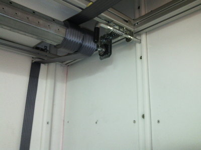

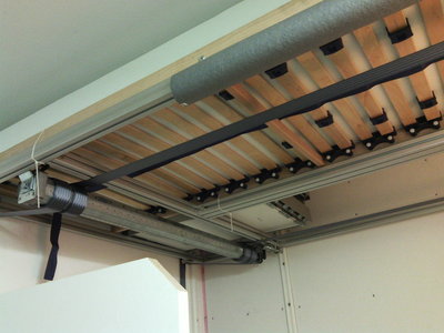

Heute also die Bilder von meinem Hubbett.
Übersicht:
Seitenansicht
Seitenansicht
Von unten sieht man die Konstruktion als Systemprofilen gut.
Ansicht von unten
Ansicht von unten
Die Kopfseiten sind mit dreieckigen Profilen gebaut, da sitzen die Rollen an optimaler Stelle drauf, um die Eckumlenkung ohne Reibung an irgendwelchen Teilen zu gewährleisten. Die Rollen sind bei mir sehr einfach gelöst. POM-Rundprofil mit Bolzen.
Seitliche dreieckige Systemprofile mit Umlenkrolle (POM-Rundprofil mit einfachem Bolzen)

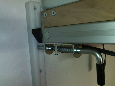

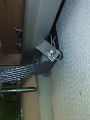

Die Verriegelung erfolgt an drei Stellen (vorne rechts + links sowie hinten mittig) in die Führungsleisten.
Seitenführung POM-Leiste mit Federriegel
Hintere Verriegelung mittig, seitlich Führungsleiste aus POM
Verriegelt wird nur in der oberen Position während der Fahrt. Unten liegt das Bett dann auf Holzleisten auf, die mit 100x40x4 Aluwinkelprofil an der Wand befestigt sind.

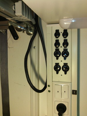

Hubbett-Schalter.<br />Flexibles Kabel (mit Kabelschutzschlauch)
Hubbett-Schalter.
