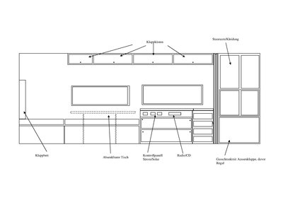

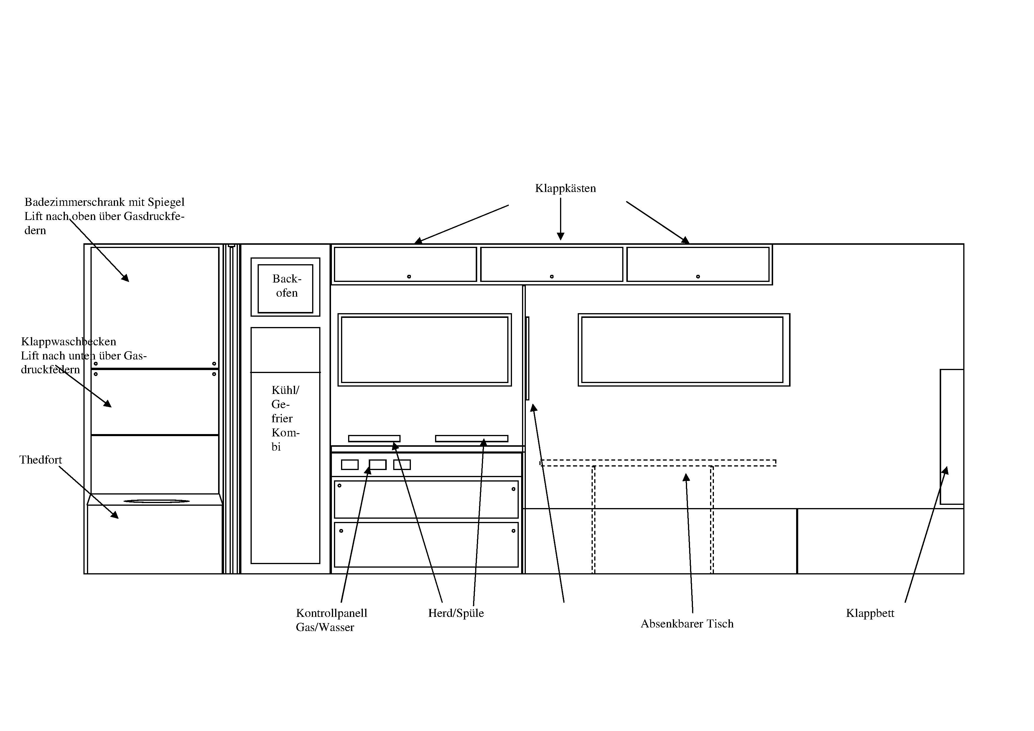

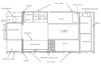

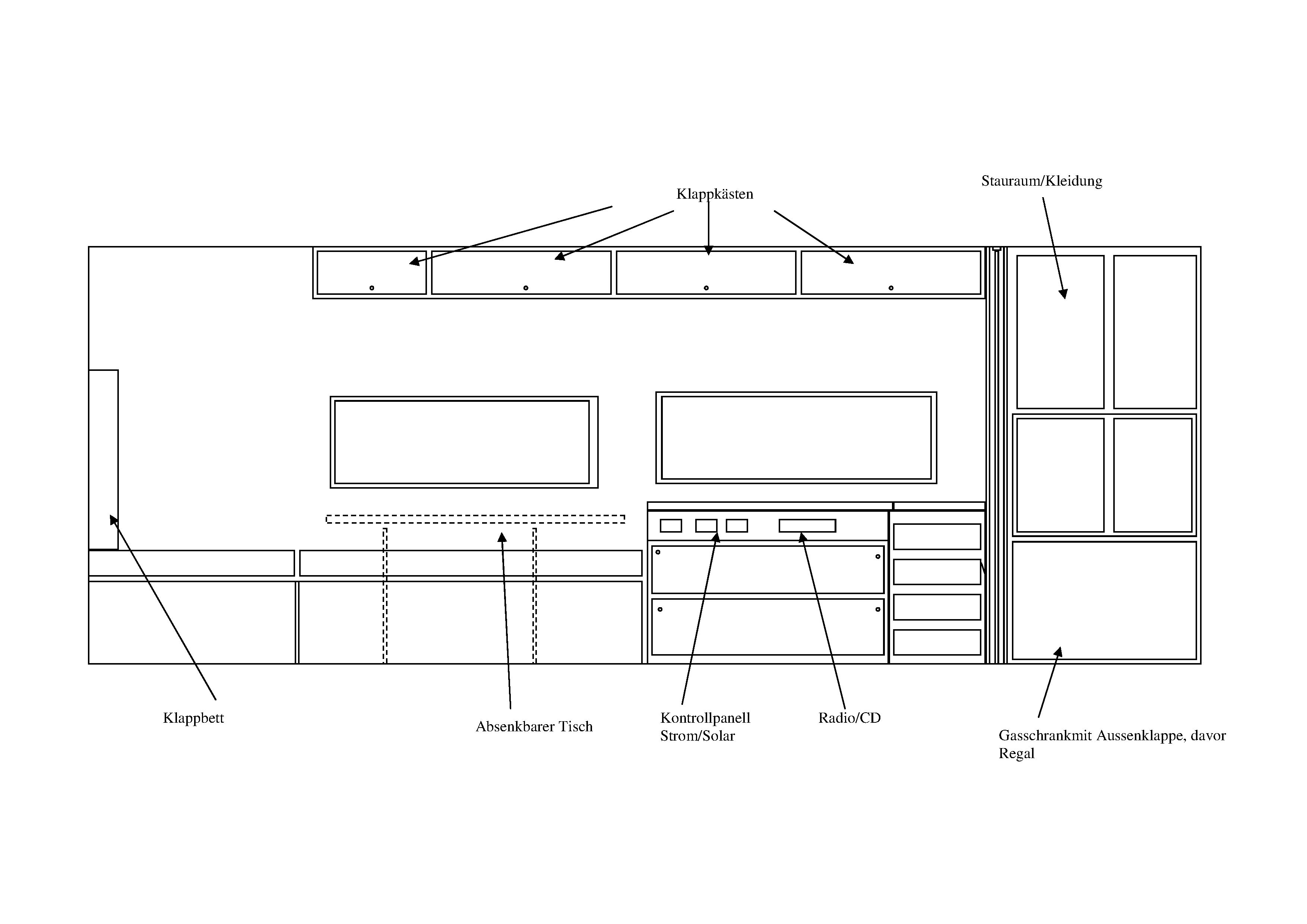

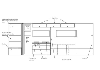

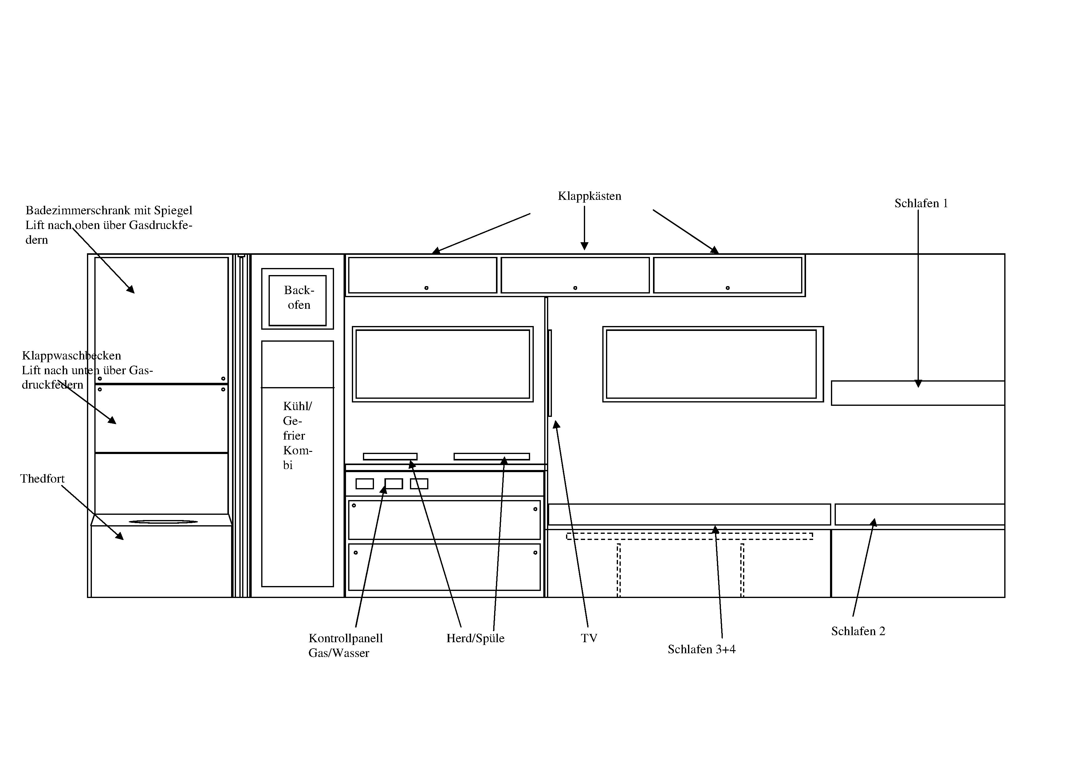

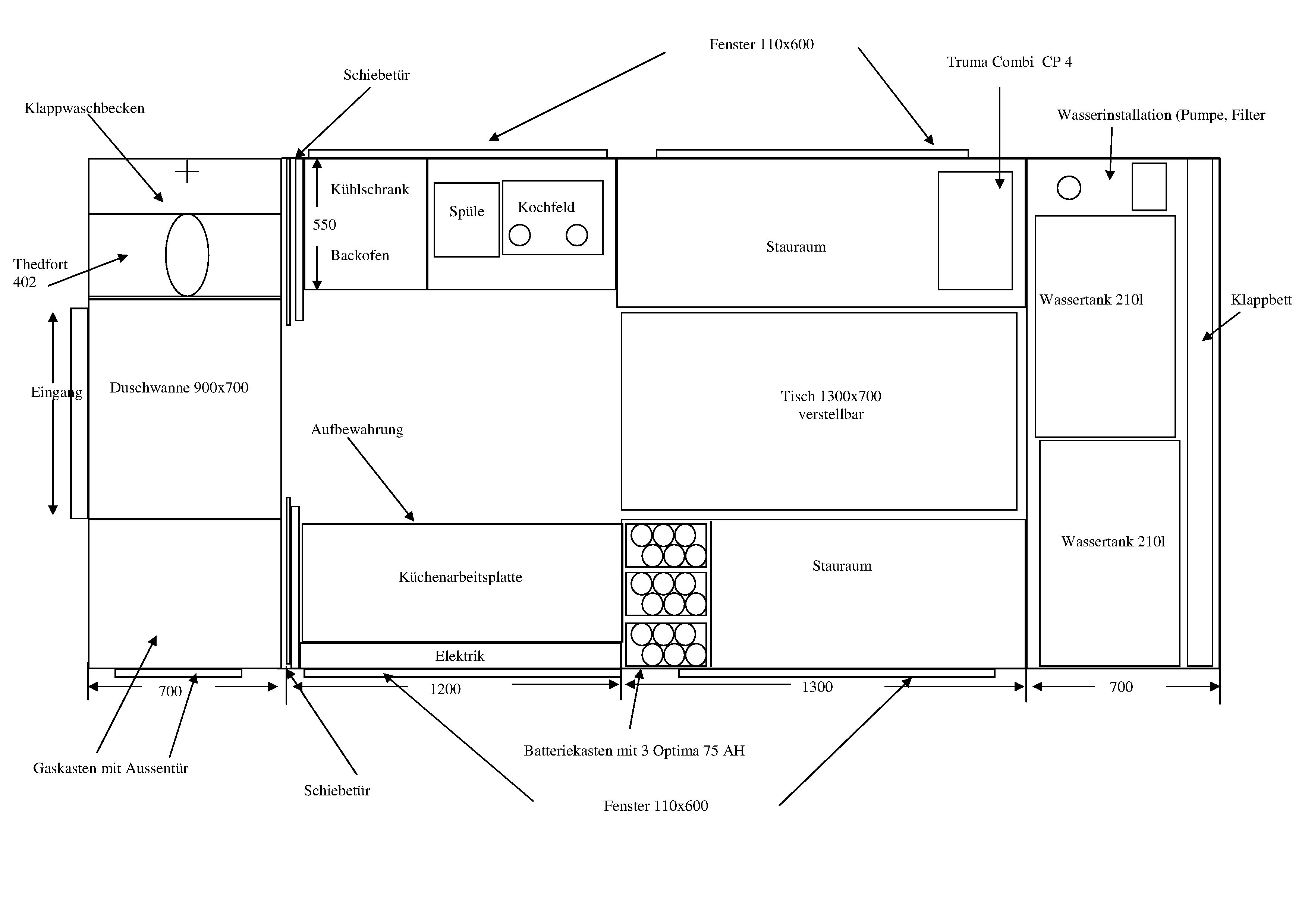

Du solltest dir die Zeichnung eines FM2 besorgen.
Ich habe sie gerade nicht parat, bin mir aber sicher, daß du , wenn du die Fenster so einbauen möchtest , die "Versteifungstraversen" (die in einigem Abstand von den Enden des Shelters im Sandwich verbaut sind) zersägst. Dann ist die Frage, ob das Ding noch ausreichend stabil ist.
