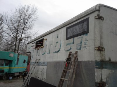

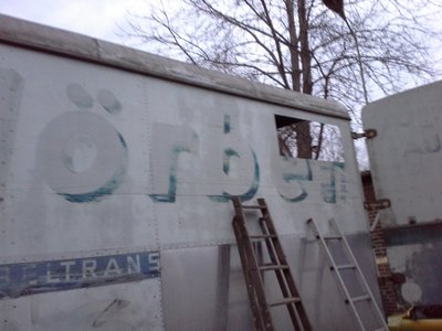

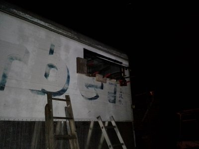

So…bevor's wieder sau kalt wird…heute ein Fenster eingeklebt u. Morgen Früh noch ein Fenster ausschneiden u. einkleben…
Also ausschneidem u einkleben fertig sein

#67 Beitrag von landwerk » 2014-12-24 12:53:35
Ziemlich geil das Klappfenster.

#68 Beitrag von TobiasXY » 2014-12-24 19:04:54
Sika rand noch schön machen...mag die fenster, jetzt fehlt nurnoch ein bahnfenster...also wenn da jemand was weiß. ...bitte melden

Das Glas verkratzt nicht und die Verarbeitung ist solider, hoffe ich. Das mit der Lüftungsstellung kann man bestimmt mit wenig Aufwand lösen. Bei meinen Seitz brauche ich eigentlich nur 3 Stellungen. 1. zu, 2. ein Spalt zum lüften, 3.ganz offen. Das sollte ich bei den Metall99 auch hinbekommen. Vielleicht kann man das Fenster ja entriegeln, einen Spalt aufmachen, den Riegel wieder auf „zu“ drehen und in am Fensterrahmen anliegen lassen. Das wäre dann die Lüftungsstellung.
Dass es an den Metall99-Fensterrahmen Kältebrücken gibt ist mir klar und ehrlich gesagt auch egal. Würde ich jetzt mal riskieren. Im Winter sind wir sowieso nicht unterwegs.
Ich persönlich würde mich gerne mal an eine Bestellung mit dran hängen und ein Fenster für mich zum Testen kaufen.
Davon abgesehen, habe ich gerade noch ein Fahrzeug im Bau, für das ich in absehbarer Zeit 5-6 Fenster brauche. 2 Freunde von mir hätten evtl. auch noch Interesse an je ca. 5-6 Fenster. Das dauert aber noch ein paar Wochen. Wenn die sich alle für die Metall99-Fenster entscheiden würden, wären das dann 15 bis 18 Fenster.
Das ist aber alles noch nicht richtig sicher, deshalb halte ich erst mal noch den Ball flach.
Soweit mal.
