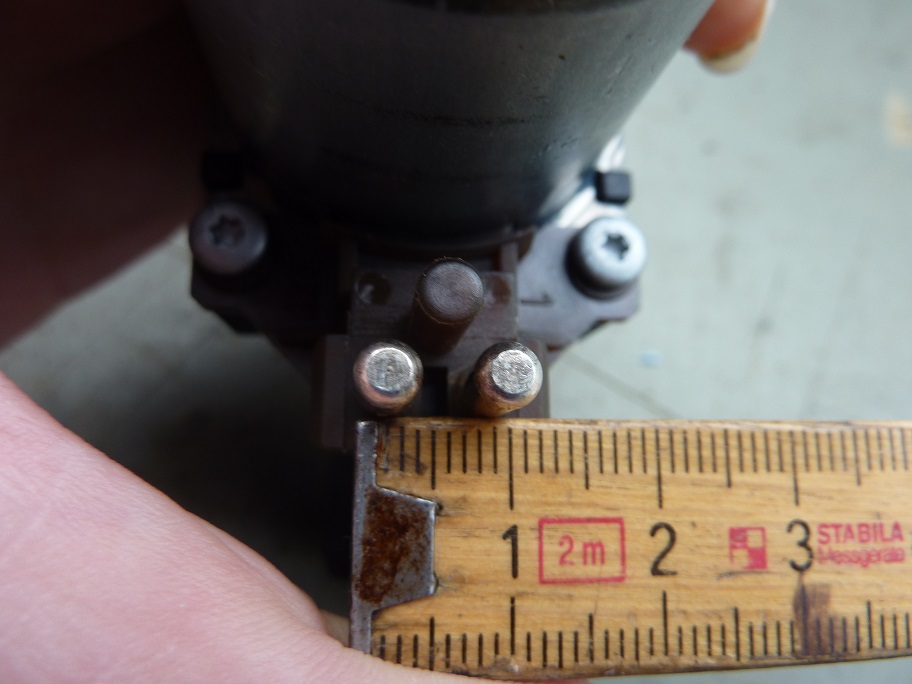

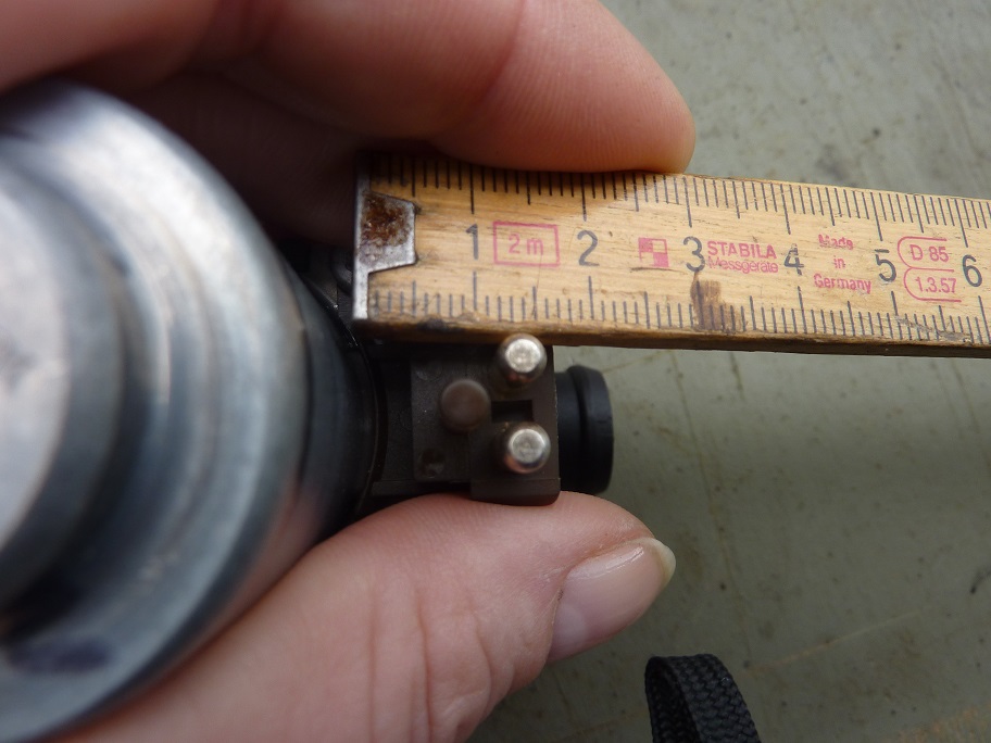

Hier noch ein paar Bildchen der Anschlusskontakte.
Über Eure Hilfe würden wir uns sehr freuen.

#11 Beitrag von naumi0 » 2014-11-18 20:45:36
Hallo Karsten,
Die angegebenen Steckergehäuse passen nicht.
Der Abstand der Steckhülsen beträgt bei dem Steckergehäuse 011 545 01 28 13 mm , du benötigst ein Gehäuse mit einem Abstand von 7 mm. Die Kontakthülsen haben einen Innendurchmesser von 4 mm, die passen.
Das Wasserventil wurde in älteren Mercedes Fzg verbaut ( 123 , 126 , 201 , 901-903 )
Ich wollte dir heute mal die Teilenummern im EPC für den benötigten Stecker heraussuchen, konnte aber dieses Gehäuse nicht als Ersatzteil im EPC finden.
Wenn ich mal ein Fzg mit so einem Ventil sehe, schaue ich nach der Teilenummer auf dem Gehäuse, evt kommen wir damit weiter.
