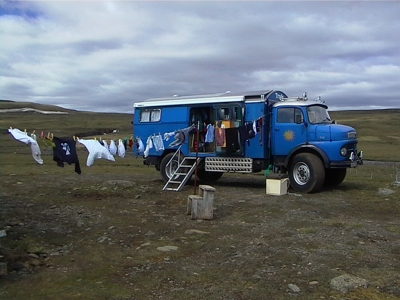

Also wenn Waschmaschine, dann wirklich für die Botnik gedacht. Nur damit wird man echter Frauenversteher!
Im Bild: Plastikwaschmaschine 230V (ohne Fuzzy Logic, nur mit Deppenlogik, vor Jahren schon im Forum verkauft)
Nicht im Bild: der Depp, der aus einer heißen Quelle das Wasser rangeschleppt hat
pari
Beiträge: 1304
Wohnort: Schleswig-Holstein "Viel zu kalt"
Re: Waschmaschine an Board........ ein paar Fragen
#17 Beitrag von pari » 2014-07-01 15:09:37
:lol:
