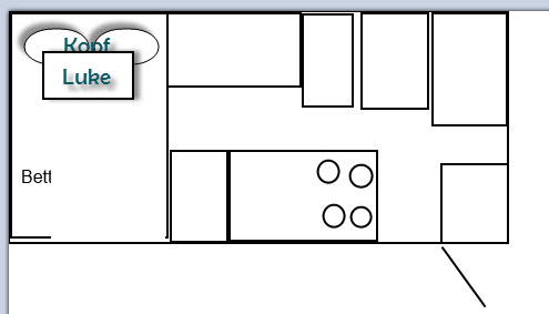

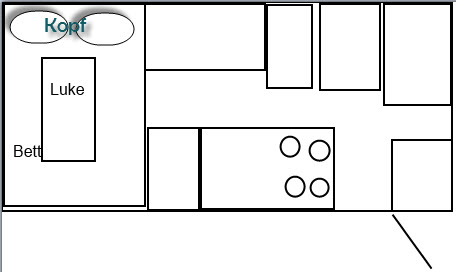

Wie habt Ihr Eure Luken über dem Bett?
13-03-2014 19-38-24.jpg (16.98 KiB) 6783 mal betrachtet
oder
13-03-2014 19-41-20.jpg (16.39 KiB) 6783 mal betrachtet

... wieviel Platz ist überm Bett ... sprich kann man aufm Bett sitzen, auch wenn die Luke zu ist? ... wenn nein, dann Luke quer im oberen Drittel platzieren, dass man ohne den Arsch gross zu versetzen im Sitzen den Kopf rausstrecken kann ...
... ein grosses Fenster über fast die gesamte Bettbreite am Kopf- und Fussende sorgt auch schon davon, etliches vom nächtlichen Himmel mitzubekommen ...

#20 Beitrag von advi » 2014-03-14 12:45:15
Bald können wir auch im Bett richtig sitzen, ich glaube wir haben dann 1,20 Meter.
Wahrscheinlich machen wir es so, wie Du geschrieben hast.
