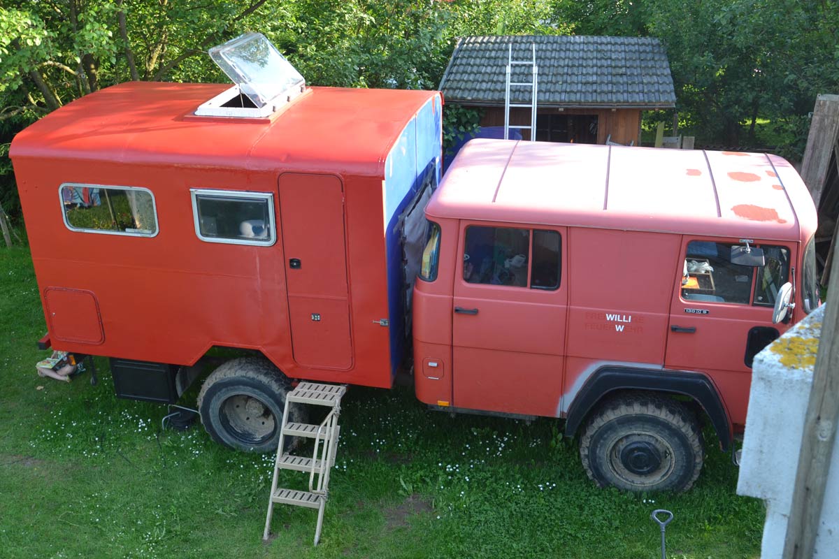

ich bräuchte mal wieder eure Einschätzung bezüglich einer Idee zum Dachgepäckträger:
Ziel: Dachgepäckträger auf der Doka für: Fahrräder, Solar-panels, nix wirklich schweres, vielleicht noch ne Zarges Kiste, vorne vielleicht ein paar Proll-Zusatzscheinwerfer, Tropendachgedanke auch nice to have... :D
meine Idee:
wie in anderen freds hier gefunden würde ich gerne auf die Doka airlineschienen klebschrauben.
nun auch das Foto :angel:
Da das Dach allerdings diese Versteifungsfalzen hat - siehe Foto - würde ich einfach in die ersten 3 Felder von vorne (das kleine ganz vorderste nicht mitgezählt) kurze airline Schienen klebschrauben.
Zwei durchgehende Schienen geht ja nicht wegen den Dach-Falzen... - würde also die Schienen stückeln.

Du musst die Schiene ja ein ganzes Stück von der Dachkante weg nach innen setzen, damit sie halbwegs waagerecht auf dem Dach liegen (oder?), wegen der Lasteinleitung in die Schiene.
Das bedeutet dann, das sie relativ weit weg von der A-, B, C- usw.-Säule liegen.
Das wiederum wird m.E. dazu führen, dass das Dach sich verformt, gerade bei schnell durchfahrenen Bodenwellen, Wellblechpisten usw.
In dem Bereich Regenrinne ist so ein Dach am stabilsten, darum sitzen da die ganzen Träger...
(Bzw, da gehen die Lasten eben gar nicht erst ins Dach, sondern direkt in die senkrechten Säulen.)
Oder Du machst Dir die Mühe, im Innenraum unter dem Dachhimmel entsprechende Verstärkungen einzubauen, sozusagen Knotenbleche...

Meine Zargesbox mit den Ersatzteilen (25kg) steht auf 2 Airlineschienen, die ich auf meinen Koffer geklebt habe. Sie sind etwa 50 cm lang und ich wollte nicht durchs Dach bohren. Seit 30000 km incl. übler Pisten und Dünen ohne Probleme.
Allerdings ist mein Koffer aus 5mm Massivblech.
Dein Problem ist wenn dann das Dach. Das ist zu dünn, das führt zu Ermüdungsbrüchen. Auch da habe ich Erfahrung. Mir ist vor 18 Jahren das Dach meines Nissan Terrano nach 5000 Wellblechkm aufgerissen. Der Dachträger stand auf 4 Füssen von 20x20 cm etwas mittig, wo das Dach flach wird.

und dann mit Sika 260 flächig verkleben (8N/mm2) bei 3m (2x 3000x95x8N) damit kannste rein rechnerich den LKW locker anheben
vorher richtig gut anschleifen bis aufs Blech - dann sika 205 und 210 anwenden (Airlineschiene auch anschleifen u 205/210 verwenden)
Klebestärke min 5 mm (darf auch eher mehr sein) und je mm Schichtstärke 24h warten
Somit kannste die Schienen auf "durchlaufen" lassen
Im o.g. Shop gibt es auch M8ter Schraubverbindungen.
Airlineschienenbelastung mit nur einem Clip 1000N (ca. 100kg)
Klebekanten schön glätten damit im Winter kein Wasser darunter wandert und frieren kann
