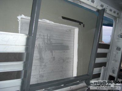

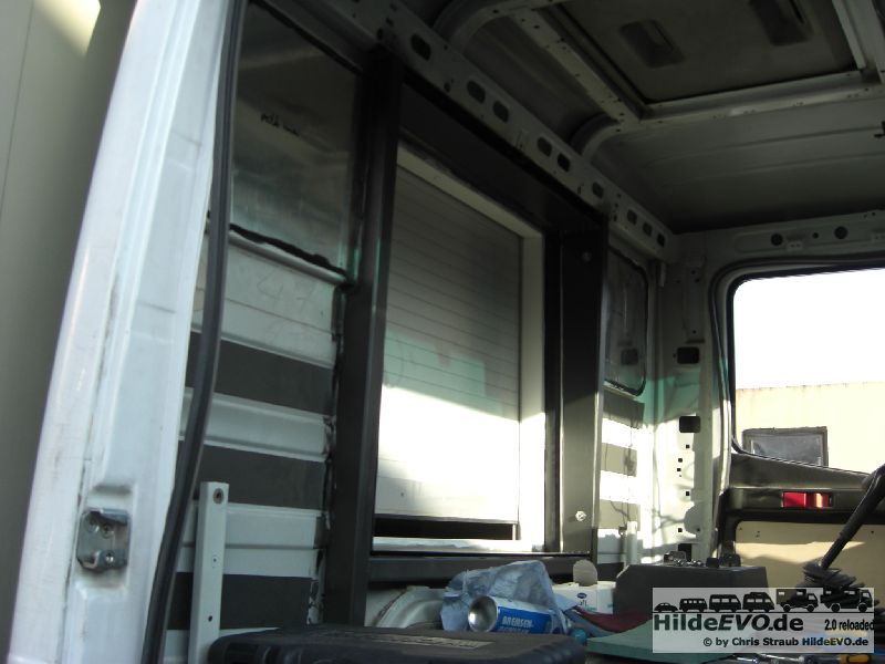

Ja, dafür dachte ich an eine Tür/Luke im Fahrerhaus, die gedämmt wird.Fireman2301 hat geschrieben: Habt ihr bei all diesen Disskussionen und Rechnungen einmal an den Lärmpegel im Fahrerhaus gedacht ?? So ein aufgeblasener Schlauch hat keinerlei Schallschutz.

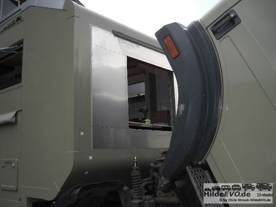

Re: Verrückte Idee als Durchgangslösung Fahrerhaus/Shelter?
Hallo Ihr Durchbruchbauer,
das folgende gilt für einen LKW mit Dreipunktlagerung:
Ich hatte alles schon einmal durch: Ein bisschen LKW-Plane, richtig viel LKW-Plane (120cm), Teichfolie (= gummi), Feuerwhrschlauch (robust): Ales ist auf Dauer abgerissen. Die 120cm LKW-Plane haben sehr unangenehm in den Durchgang gehangen. Kippen des Fahrhauses nicht möglich.
Dann einen Treckerschlauch verwendet, wie hier vorgeschlagen: 1. Problem: UV-Licht zerstört den Schlauch. 2. Problem: Lässt sich nicht vor Regen schützen, die Feuchtigkeit kriecht zwischen Schlauch und Blech, Rost und Gammel Zerstören zusätzöich den Schlauch. Außerdem lässt der Luftdruck nach. Ist nur eine kurzfristige Lösung.
Bestehende Lösung seit ca. 8 Jahren: Ein angescheißte Blechkonstruktion dichtet mit Bürsten gegen den Aufbau ab. Zusätzlich gibt es vorhänge welche sich mit Klettverschlüssen an den Durchgangrahmen befestigen lassen, wenn im Winter der Durchgang 100% geschlossen werden soll. So wird verhindert, dass man die Doka mitheizen muss. Die Lösung ist 100% Wasserdicht (Ein Herabhängender, aufgeschnittener Feuerwehrschluch), 100% beweglich, Fharhaus lässt sich ad hoc kippen, ausreichend Staub und Winddicht, fehlende Schalldämmung ist bei der Doka nicht wahrnehmbar, seit 2006 und 80.000km Wartungsfrei, funktioniert einfach. Ungewohnt ist nur hin und wieder das Schlagen des herabhängenden Lappen als Regenschutz.
Experimentiert wie ihr wollt, aber bei eienr Dreipunktlagerung und vollwertigem Geländeeinsatz ist das die einzig funktionierende Lösung. Für die Durchgangsplanungen hier noch ein Bild, welche verschränkunge zwichen den Aufbauten bei normalem Geländeeinsatz so auftreten:

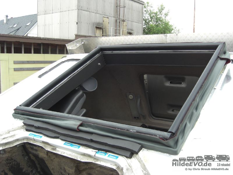

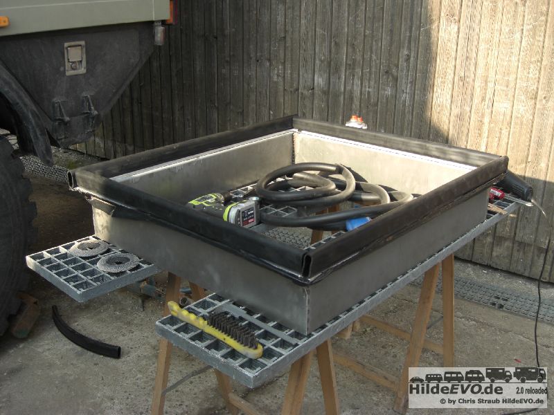

Hi @ All,
meine Lösung ist ebenfalls aus AMR-Profilen erstellt.
Hierzu habe ich einen Blechkasten geschweißt auf dem die Profile fest gemacht sind. Dieser Kasten wurde in die Rückwand der Fahrerkabine gesetzt. Natürlich muss diese auch einen Rahmen bekommen Fertig eingebaut mit den verschlossenen Fensterausschnitten Als Gleitfläche habe ich ein 1 mm VA-Blech Kanten und Schweißen lassen Und weil es zwischen Kasten und Rahmen reingezogen hat habe ich noch eine Bandage aus Neopren um die Konstruktion geklebt. Ich habe nun noch oberhalb des Gummiprofils an der Kabine eine Dachrinne angebracht. Einfach aus dem Baumarkt eine graue PVC U-Dachrinne. So läuft def. kein Wasser mehr in den Spalt. Bislang hat es rund 15.000 Km ausgehalten inkl. Regen, Sand, etc. Ich sprühe ab und zu etwas PTFE-Spary auf die Gleitfläche und gut! Ich denke aber, dass man die Gummis so ca. alle 50.000 km erneuern muss!

Noch ein Wort zu Günthers Idee mit dem Arma-/Kaiflex. Ich denke, dass sich das Material trotz rel. glatter Oberfläche recht schnell auflösen wird. Dazu wäre mir der Aufwand, um die Klebereste wieder weg zu bekommen für einen Versuch, zu auwändig und zu teuer von den Materialkosten.
Hi Felix,
Danke für die Blumen.
Ich habe mir da auch Gedanken gemacht ob ich die Ecken auf Gehrung schneide/säge. Das habe ich aber dann verworfen da ich befürchte, dass der Aufwand nicht lohnt!
Die Belastung wird vermutlich für die Verklebung zu groß sein und daher recht schnell kaputt gehen. Zu dem kann man dann die Profile nict mehr so leicht austauschen falls sie sich mal aufarbeiten. Die Überlappung an den Ecken ist m.M. nach völlig ausreichend. Bei starkem Verzögern kippt das Fahrerhaus etwas von der Wand weg und der Motor ist dann lauter zu hören. Das ist aber nur so wenn man auf dem letzten Drücker vor der roten Ampel halten muss!
Staub und Dreck der durch den Gummi drückt ist im vergleich zu dem was durch das Fenster kommt zu vernachlässigen!
Ich hab Anfangs mit der Idee gespielt den oberen Teil des Rahmen mit Federbelastung gegen die Kabine zu drücken und habe dafür auch ein Langloch im Blechkasten vorgesehen. In der Realität ist das aber nicht notwendig. Ich habe nur 4 x M8 Schrauben um den Kasten im Rahmen zu befestigen und diese sind fix festgezogen! Der Ausgleich wird nur durch die Gummiprofile hergestellt!
Da Du ja die Bürstenlösung hast, wäre ich auf Detailbilder von Dir interessiert. Ich habe bedenken, dass die Gummiprofile lange halten... und so bin ich am überlegen da nochmal ran zu gehen!

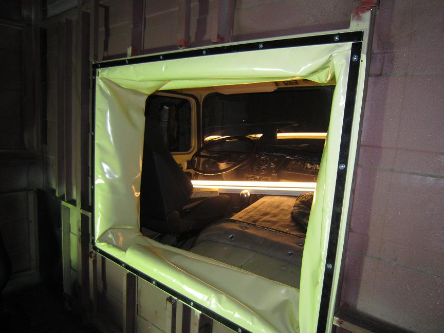

Hallo, ich habe es so gemacht. Funzt super, auch in schwerem Gelände. Hält schon einige Jahre. Auch Marokkopisten...
Ist ein doppeltgelegter ca 70cm breiter LKW Planenstreifen.
OK, ich muss mein Fahrerhaus nicht kippen...
Gruß Christian
