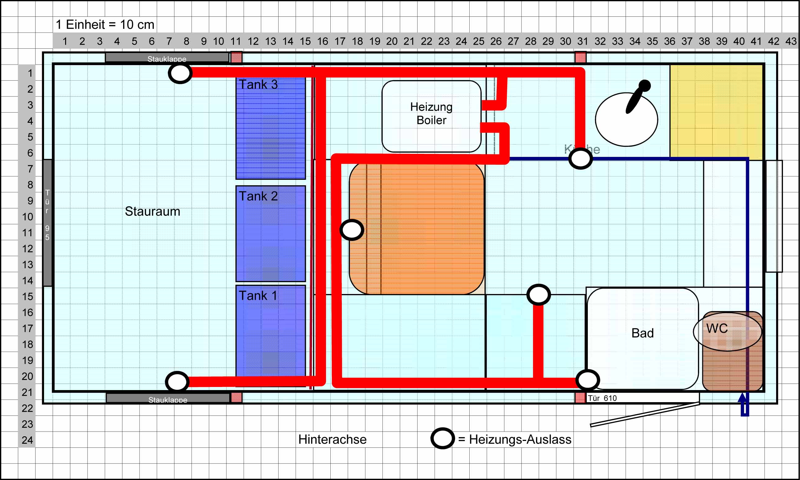

nachdem ja das Thema Heizung alle betrifft, interessiert mich wie ihr die Luftleitung/en für den Austritt der Heizung im Koffer verlegt habt???
Platz der Heizung, Ansaugung der Umgebungsluft, Austritt/e der Warmluft bin gespannt...
Stellt mal Eure "Pläne" vor, wie und mit wievielen Ausgängen ihr das realisiert habt.

Hi Tom,
als Rohre kommen nur die von Eberspächer, Truma oder Webasto in Frage. Die können auch die Hitze ab. Ebenso die Muffen und Verbinder. Wichtig ist, dass Du wegen dem Rückstau mit verscheidenen Durchmessern arbeitest. Von der Heizung mit Groß nach Klein zum Auslass.
Ich habe 4 Auslässe, 2 x Innenraum, 1 x Dusche, 1 x Kofferraum Ich gehe bis zum Abzweig der 1. beiden Auslässe (ca. 100 cm) mit 80 mm und dann geht es mit 60 mm weiter (ca. 300 cm). An beiden Stellen sind die Auslässe in unmittelbarer Nähe zueinander, jedoch in verschiedene Räume daher habe ich da T-Stücke benutzt!!!
Für die Verlegung habe ich komfortable 20-30 cm im doppelten Boden.

Hi Chris,
was meinst Du mit Rückstau?
Lg
Lg

Hi Tom,magictom69 hat geschrieben:Hi Chris,
Lg
jeder Winkel, T-Stück und Verbinder vermindert die Durchflußrate im System... Durch Verwirbelungen kann es soweit kommen, dass quasi nix mehr aus dem Auslaß kommt obwohl das Gebläse auf größter Stufe läuft. Das ist i.d.R. nicht so! Man kann auch eine Doktorarbeit draus machen. Der Hinweis von Sico ist gut! Schaumal unter KLICK! Ab Seite 23! Ist zwar für Boote aber für WoMos genauso übertragbar!
Grüße Chris

- Die Heizung ist im Innenraum verbaut.
- Verlegung der Rohre nach hinten zusammen mit den Wasserleitungen
- 1 verschließbare Ausströmung neben dem Wassertank. Grund: Wenn man im Winter an zwei Wochenenden hintereinander auf Achse ist und es in der Woche nur mäßigen Frost bzw. nur Frostgefahr gibt, ist es eventuell einfacher, die Heizung im Frostwarnbetrieb zu fahren als die ganze Karre zu entwässern.
- 1 Ausströmer am Fußende knapp über Matratzenhöhe
Das würde dem überwiegenden Nutzungsverhalten als schwimmende Kaffeeplattform entsprechenKein Quereinbau [Anm. der Heizgeräte] in Segelschiffen!
Ausnahme: bei Heizgerätebetrieb überwiegend am Liegeplatz oder in Motoryachten ist auch
Quereinbau zur Längsachse zulässig

HI Tom!
Ich hab die Truma 2400 verbaut - und es hat sich wirklich bewährt, daß die im Bettkasten eingebaut ist. Allein die Abwärme der Heizung selbst macht immer warme Füße!!! Ansonsten ist bei mir blöd, daß ein Luftkanal hinterm Kühlschrank langläuft und damit den Kühlschrank von außen heizt (hab da nun ne Dämmung rumgewurschtelt, aber es ist halt trotzdem warm der Kanal).
Was sich auch bewährthat sind die Auslässe möglichst weit unten - Wärme steigt ja bekanntlich eh nach oben.
Viel Spaß beim Basteln!

Hi Tom,
die grauen HT-Rohre gehen auch sind günstig im Baumarkt zu bekommen.
Hab ich auch drinn funktioniert tadellos.
Hab sogar ein Übergangstück von einer Dubstabzugshaube aus weissen Kunstoff,
auch ohne Probleme.
Grüsse Olli

kann Olli bestätigen. Ich habe erst nur mit den originalen Webasto-Teilen angefangen, habe dann aber Teile gebraucht, die es so nicht gab. Habe das dann einfach mal ausprobiert - trotz Warnungen wegen Temperaturen. Habe jetzt auch teilweise graue Abflussrohre und die weißen von den Dunstabzugshauben eingebaut. Nicht direkt an der Heizung, da sind originale Webasto Rohre. Aber weiter hinten tut sich da gar nichts. Die Rohre halten die Temperaturen problemlos aus.
Ich habe eine RHA102, habe zwei Ausströmer im Wohnraum, einen im "Bad" und einen im Stauraum. Im Stauraum ist das ein 50er PVC-Rohr, das auf einer Länge von ca. 2 m lauter 10er Bohrungen zur Luftverteilung hat.
LG, Holger

hier mal mein Senf zum Thema.
Hab seit 6 Jahren die Luftheizung drin. 4 Ausströmer in Bodennähe Mittelgang. Eingebaut ohne irgenwelche Gegendruckberechnungen. An den Ausströmer sind Klappen mit denen ich die Luftverteilung steuern kann. Die Heizung befindet sich nicht in der Kabien und saugt die Luft von außen an. Funktioniert einwandfrei.
Hab für die ganze Heizung HT-Abwasserrohre verwendet, außer die Ausströmer und ein T-Stück ist original Webasto. Fazit: die Verlegung mit den HT-Rohre ist deutlich stabieler und auch deutlich billiger als die Variante mit dem Webastogedöns. Man bekommt auch viel mehr Typen von Muffen dafür. Funktionieren tut beides. Die Originalteilfetischisten sollen Webasto kaufen und die, die es ein bisschen stabiler wollen nehmen eben HT-Rohr.
Was bei mir nicht funktioniert hat, war ein Verbindungsstück von einer Dunstabzugshaube. Das hatte ich gleich an der Heizung und ist recht schnell geschmolzen. Etwas weiter hinten sollte es aber kein Problem sein.
Übrigens hab ich auch noch ne Wasserheizung drin. Die ist fast nie in Berieb. Im Vergleich zur Luftheizung ist sie viel zu schwerfällig und träge.
Soweit mal meine Erfahrungen.

Re: Gebläseheizung wie die Heizrohre verlegen???
ich habe Dir hier mal meinen Leitungsplan von meiner DualTop RHA 100 eingestellt. Ich war einer der ersten, der so ein Ding verbaut hat. Damals (2008) gabs noch keinen Einbaukit und die Heizung ist ja ursprünglich für den Verbau außen konzipiert. Da ging so ziemlich alles schief, was schief gehen kann und ich kann nur Chris beipflichten, dass Du Dir die Einbauanleitung sehr genau durchlesen solltest. Auch solltest Du unbedingt den Einbaukit verwenden, wenn Du Heizung innen verbaust, denn mit der fetten Moosgummi-Dichtung soll verhindert werden, dass Abgase in den Wohnraum gelangen, wenn mal am Abgasrohr was undicht werden sollte.
Die beiden nach hinten in den STauraum führenden Rohre habe ich übrigens wieder stillgelegt, denn es hat sich nicht bewährt, warme und freuchte Luft aus dem Wohnraum in den relativ kühlen Stauraum zu blasen. Dort kondensiert dann nämlich die Feuchtigkeit an den kalten Stellen. Wenn Du den Stauraum auch beheizen willst, dann empfehle ich Dir, umlaufend einen Schlauch an der Decke des Stauraums zu verlegen oder Heizschlangen, die Luft jedoch in den Wohnraum zu blasen. Das reicht aus, um den Stauraum etwas aufzuwärmen.
Luigi
