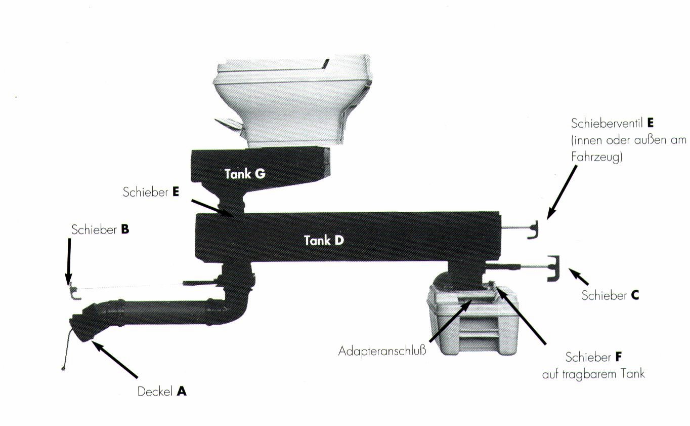

Ich wollte Euch mal meine Fäkalientanklösung vorstellen!
Ist natürlich nicht meine Idee,sondern serienmäßig in meinem Laika verbaut!
Ich finde das die einfach genialste Lösung,man hat alles auf einmal!
