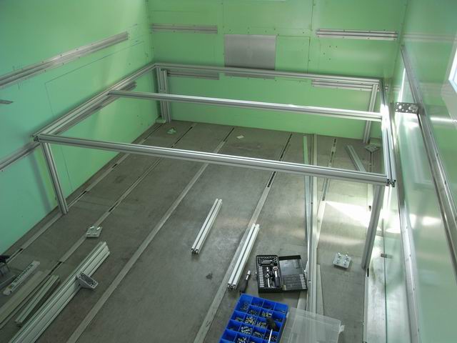

unser Bett ist aus ITEM 40x40 (extra-leicht) gebaut. Die Profile gibt es in "normal" (=schwere Ausführung), "leicht" und "extra-leicht". Die Längsträger liegen auch nur am Anfang und Ende auf. Größe des ganzen ist 2,0 x 1,6 m - da liegen zwei Lattenroste mit 2,0 x 0,8 m drauf, die tragen auch noch etwas mit.
Anbei ein Bild aus der Bauphase.
