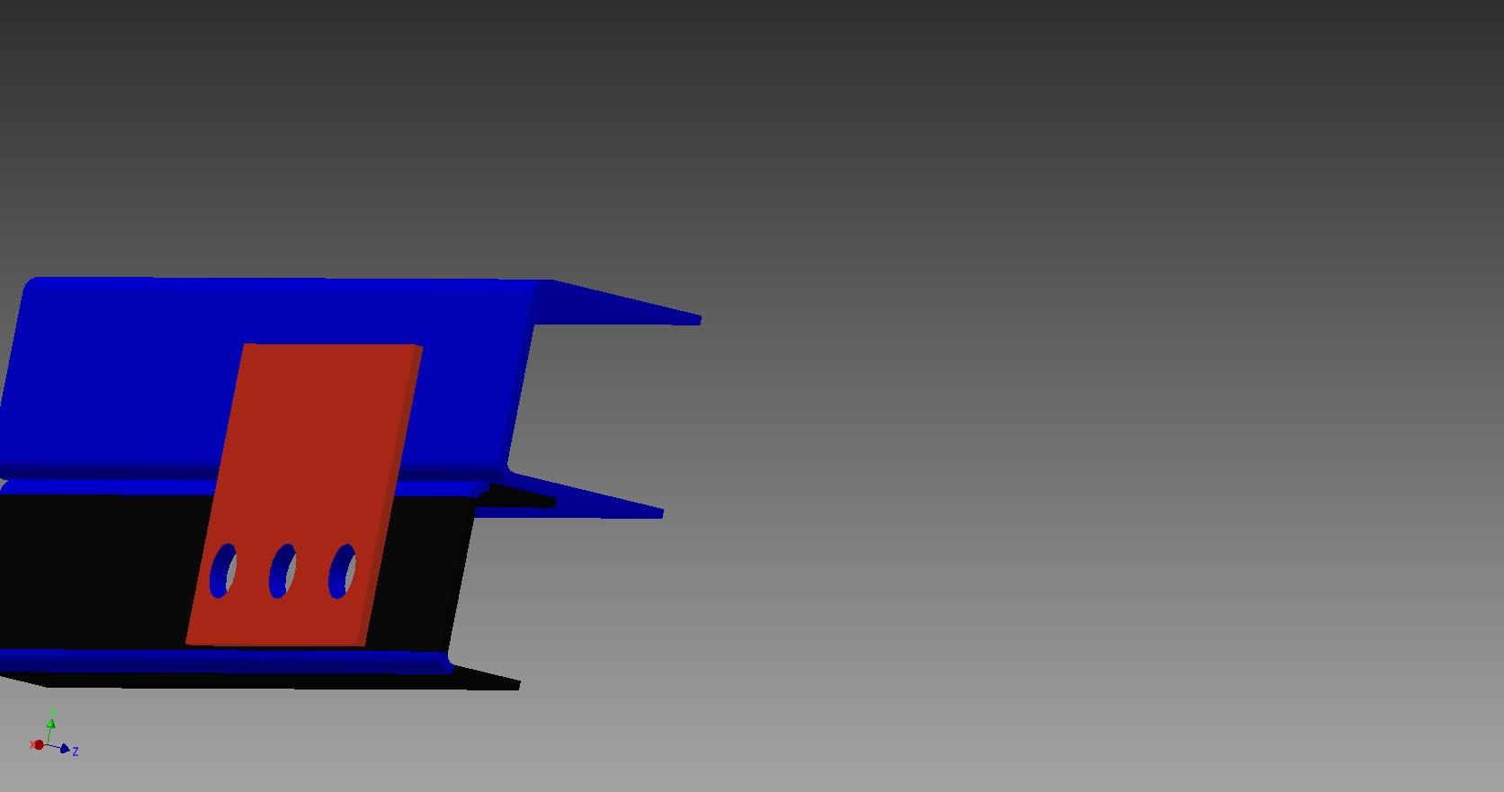

#17 Beitrag von Andy » 2013-04-16 18:06:16
Hai Dutchman,
deine überlegung ist durchaus richtig, wenn da die Verbindung beim Nattes alten Rahmen anders ist.
Ich denke, dass die neue Verbindung auch so ist, das hat er ja noch nicht gezeigt. Ein Bild währe auch nicht schlecht.
Anbei ein Bild von der alten verbindung (nicht maßstabsgerecht, nur eine skizze)
Blau mit Rot verschweißt und mit 3 Schrauben wie oben angegeben mit schwarz verschraubt. (andere Seite auch)
Blau und Rot Hilfsrahmen des Koffer, Schwarz Hauptrahmen.---- Stört euch nicht an der göße der U-Profile, ist nur schnell mal gemalt. Sollte nur zur Anschauung sein, warum die alten Schrauben nur 30mm lang waren.

Also es ist wie auf Andys Zeichnung:
Die Stahlplatte ist am Kofferrahmen verschweißt und mit 3 Schrauben in den Fahrzeugrahmen geschraubt.
Die Maße (Dicke) der Platte haben wir genauso genommen wie es vorher war - habe deswegen auch die Schrauben wie die alten besorgt und mit zusätzlicher Unterlegscheibe ist die Schraube halt ein wenig zu kurz.
Die ganzen anderen Schrauben am Rahmen (Tankkonsolen, Lufttankkonsolen, Federaufhängung sind allesamt aussen ohne Unterlegscheibe befestigt (ok - vorne beim Motor habe ich jetzt nicht geschaut...)
Dieses Distanz-Druckbuchsen-Gedöns fällt ja hier flach (brauche ich aber dafür bei der Heckträger-Kofferverbindung noch... :D )
Fahrzeugrahmen ist ja ein stehendes U-Profil.

#21 Beitrag von Andy » 2013-04-16 20:25:53
Machs wie oben beschrieben.
Schraube rein, von innen die Unterlegscheibe, Mutter drauf, Mutter festziehen, feddisch.
viel Spaß
