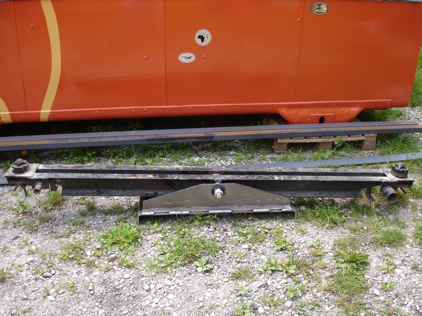

Ich habe mir eine Wippe gebaut, damit der Aufbau ( LAK 2 ) bei Verwindungen vom Rahmen nicht mitverwunden wird.
Der Hilsrahmen besteht aus zwei Rahmenlängsprofilen und darauf kommen jetzt zwei Quertraversen mit Containerlocks. Davon eine Quertraverse mit der Wippe.
Jetzt die Frage... Sollte eine Wippe vorne oder hinten auf dem Hilfsrahmen sein?
Wer hat soetwas schonmal gebaut?

du solltest auch beachten, dass dein Drehlager in der Höhenmitte des Rahmens liegt ansonsten bekommst du bei Verwindungen noch ein Torsionsmoment auf dein Festlager. So wie ich die Bilder deute willst du deine Brücke einfach auf den Rahmen stellen und dass halte ich für nicht so gut, aber wie schon gesagt, Rahmebau = Glaubenssache!!
