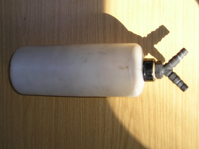

@steph:
hi Stephan,
smart-sensor war mir immer zu teuer, wäre aber wohl die luxuriöse alternative zum ausgleichsbehälter.
kaputt gehen kann wohl nichts, der ausgleichbehälter sorgt für konstanten flow und das die pumpe nicht ständig an + abschaltet.
das kommt der lebensdauer zugute.
ich pers. werde sogar noch einen zweiten druckspeicher einbauen.
die dinger kosten zw. 15-100,-€ meiner 15,- € mit 1,5 l inhalt.
die investition ist es mir auf jeden fall wert.
sprotzende wasserhähne nerven...
grüsse roman

#3 Beitrag von Nummer 4 » 2007-07-31 12:44:21
Und nicht zu vergessen wird es dir der Druckschalter der Pumpe danken. Dessen Schalthäufigkeit wird durch den Druckbehälter drastisch reduziert. Bei meinem jetzigen Eigenbau Womo wollte ich auch sparen und hab den Druckbehälter weggelassen.
Am Wasserauslauf hab ich nichts bemerkt aber die Pumpe hat bei erreichen des Drucks nicht einfach abgeschaltet sondern regelrecht geflattert. Dann funkts ganz ordentlich im Druckschalter. Also Ausgleichsbehälter nachgerüstet und Ruhe ist. Pumpe schaltet bei kurzem Hahn aufdrehen noch nicht einmal ein.
Smart-sensor oder die neuen elektronisch drehzahlgeregelten Pumpen kommen ohne solchen Behälter aus, kaosten aber viel mehr als eine Standardpumpe incl. Behälter und du hast wieder ein Teil mehr an Bord welches, wenn es mal kaputt geht, irreparabel ist.

Stimmt. Ich habe beim Einbau meiner Whisper-King einen "günstigen" Druckausgleichbehälter eingebaut, der mir noch während des Probelaufes geplatzt ist und ich nebst Fussboden sehr nass geworden bin. Ich habe nun den Shurflo-Behälter für etwas mehr Geld gekauft, der macht gleich einen besseren Eindruck.
Das Beschriebene Schalterproblem "an-aus-an-aus-..." ohne Behälter nervt echt und geht auf die lebensdauer.
