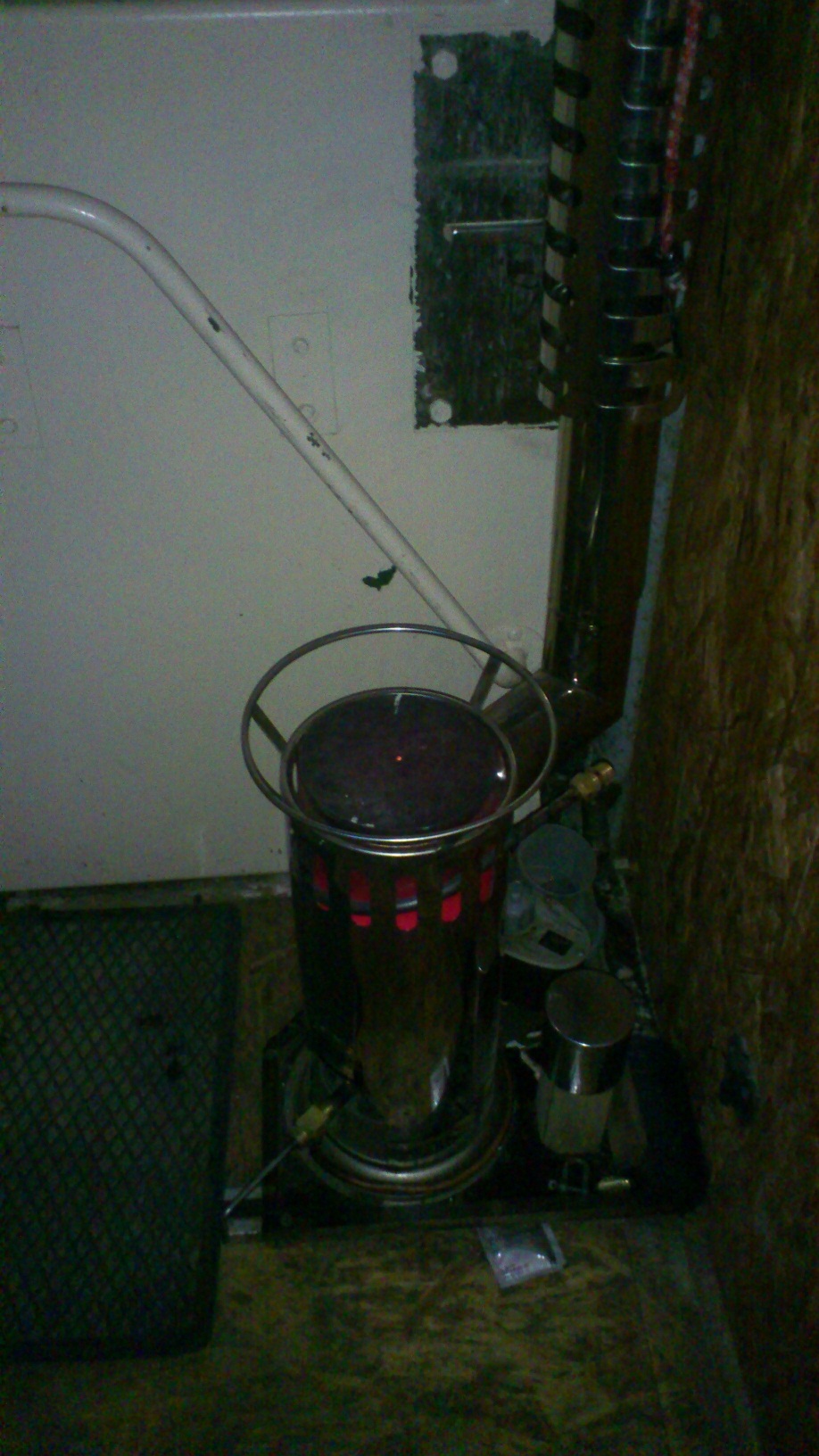

Moin Balu,
ich habe seit vielen Jahren einen Ölofen von der Firma Refleks in meinem Auto und bin damit sehr zufrieden. Es ist das Modell 66MKS mit Gusseisen-Kochplatte und einer Heizschlange aus Kupferrohr zum Anschluss von Heizkörpern und/oder eines Warmwasseraufbereiters. Beziehen kann man den Ofen zB. bei http://www.toplicht.de in Hamburg.Ich habe am Stück für 13,5 Monate in meinem Wohnmobil gewohnt und stand häufig auch in Gegenden mit Frost. Was mich an dieser Art des Heizens überzeugt sind folgende Punkte:
- Der Ofen ist sehr einfach aufgebaut, ohne Elektronik.
- Wenn man ihn mit einem Gefälletank betreibt benötigt er keinen Strom.
- Er riecht nicht nach Diesel oder Abgas
- Er funktioniert auch in großen Höhenlagen
- Auf der Kochplatte kann man tatsächlich kochen, d.h. es ist kein Spielkram
- Der Ofen macht keine Geräusche.
- Durch die Tatsache dass bei diesem Modell die Kupferheizschlange zwischen der Außenummantelung und der Brennkammer angeordnet ist kann sie nicht zerstört werden durch Durchbrennen wenn man sie nicht angeschlossen hat.
- Der Ofen lässt sich sehr fein regulieren.
- Wenn man den Ofen über eine Kleine Druckpumpe mit Diesel aus dem Haupttank versorgt ist der Betrieb komfortabler ohne Dieselpütscherei im Auto.
Seit dem ich diesen Ofen in meinem Auto habe kam die Eberspärcher Standheizung D3LP, die ebenfalls angeschlossen ist, nie mehr zum Einsatz.
Der Wohnraum meines Autos hat die Maße:Länge: 315cm, Breite: 188cm, Höhe: 177cm. Es ist ein Kastenwagen mit den üblichen Kältebrückenproblemen an den Türen und den vielen kleinen Bereichen, die nur sehr schwer und nicht optimal isoliert werden können. Mit einer angegebenen Gesamtheizleistung von 1,6 KW ist dieser Ofen mehr als ausreichend dimensioniert. Grundsätzlich gibt es die Refleks-Öfen in zwei unterschiedlichen Ausführungen: Entweder sie nehmen die zur Verbrennung notwendige Luft aus dem Raum oder ( Typ F ) sie haben eine separate Luftzuführung.

Moin Bern
Leider bin ich nicht der Gott Vater off Free Living und kann aus Jahrhunderten des Lebens in mobilen Behausungen berichten, vielmehr kann ich nur mit gesundem Menschenverstand, Erfahrungen aus Bauwagen und dem was ich bei Topplicht gesehen habe
Aber wozu dir was ausreden wenn du dich doch eh schon entschieden hast, kauf ihn einfach Teste ihn, stelle fest das du ständig am Nachlegen bist, weil die kleinen Stücke eh viel zu schnell weg sind , deine meiste Wärme über dein Abgasrohr weg geht weil du keine Fläche hast um die Wärme abzustrahlen und irgendwann Heizt du eh wieder mit Gas weil du feststellst das schönes abgelagertes Holz in der Natur selten zu finden ist, weil entweder zu feucht oder moscht und wenn du die abgelagertes Kaufst wo lagerst du das? Unter dem Kopfkissen?
Da bleib ich mal lieber bei den ach so schlechten Ölofen, und schau aus dem Fenster wie andere ihr Hotz schnitzen für den Ofen und lüfte regelmäßig durch das ich nicht eingehe ^^

Re: Wer hat welche Heizung, zufrieden damit, Probleme?
Tanken?
Habe außen am Koffer BW Kanister.
Die fülle ich draußen in Gießkanne um, die sich dicht verschließen lässt und im Koffer bleiben kann.
Mit den Ausgießern am BW Kanister geht das nicht, es gluckert und fix geht was daneben.
Also von der Kanne dann wieder in einen BW Kanister mit unten eingelötetem Röhrchen als Tank.
Keine Pumpe, keine Schläuche die elend leertropfen.
Lampe an und Öffnung beim Einfüllen beleuchten und schön langsam damit nichts überläuft.
Klappt prima, bisher noch nichts verschüttet, passiert aber irgendwann bestimmt mal.
Bindemittel für den Notfall hab neben dem Ofen stehn.
Zuluft für den Tank, ganz einfach, der Verschluss mit der Gummidichtung liegt nur lose drauf.
Würde gefahren, käme ein dünner Schlauch hoch nach draußen.
Schonstein ist bei mir etwa so hoch wie das Emma Dach in der Mitte.
Unter Regenhaube ist rundum ein "Sieb" mit zig runden kleinen Löchern.
Neulich war heftiger Wind, nix passiert.
Im Topf ist so ein Glühkonverter (denk die heißen so) also ein paar dünne Bleche die ständig glühen.
Wird Feuer ausgepustet, soll es wohl dadurch sofort wieder angehn.
Klar, der Ofen ist groß und schwer, aber, der Platz ist da und Gewicht mir egal.
Das mit Holz werd ich mal testen, und sei es nur zum Spaß.
Und bei Gelegenheit auch mal mit 70 über die Landstraße, zumindest mit Ölfeuerung.
Geht das für ne Stunde gut, sollte es auch immer klappen.
Das Feuer ließe sich ja auch per Sensor beobachten und wenn es dunkel wird, geht eben eine Warnlampe an.
VG Tom
