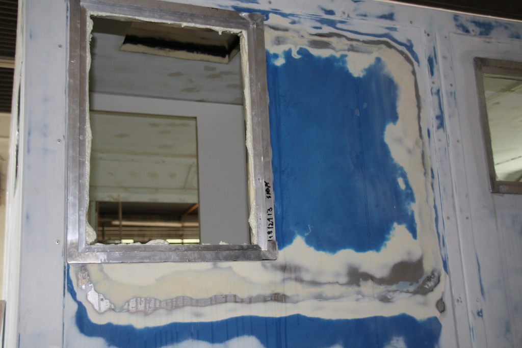

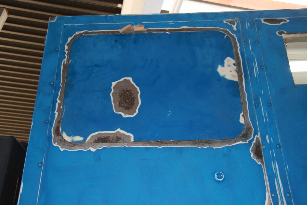

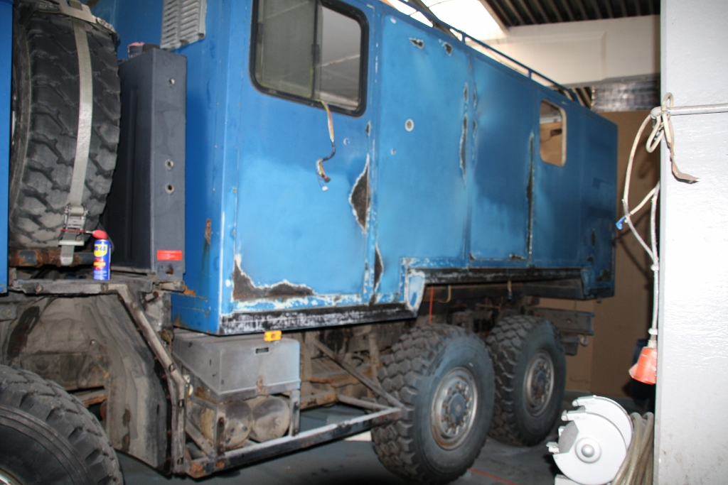

hab das gemacht.
Sandwichplatten 4mm Stahl / 40mm Schaum / 2mm Alu innen.
Wichtig ist, dass Du gleiches Material in gleichen Stärken verwendest, da sonst insbesondere bei Sonneneinstahlung sich nicht identische Materialien und oder Materialstärken unterschiedlich ausdehnen und so Risse an den Fugen vorprogrammiert sind.
Ich habe die benötigte Sandwichplatte für das Fenster aus einer Kofferklappe herausgeschnitten. Am vorhandenen Fenster, sowie an der eingesetzten Sandwichplatte habe ich die Isolierung v-förmig ausgeschabt und später mit speziellem Schaum ausgeschäumt, sodass nicht nur die Fuge ausgeschäumt war.
Die neue Platte ist eingeschweißt. Dann alles gespachtelt und das neue Fenster ausgeschnitten...
Rainer

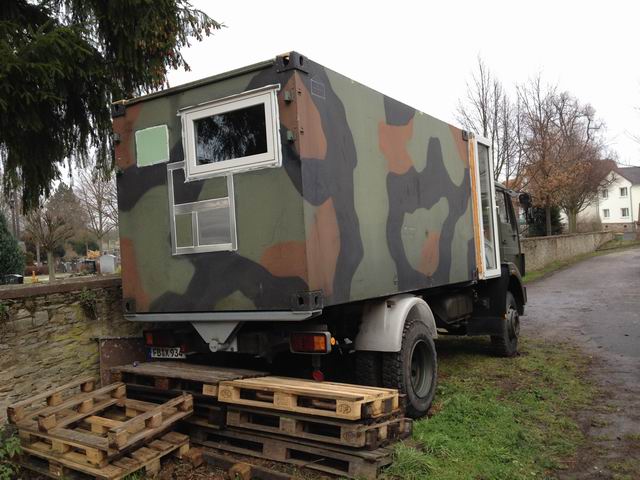

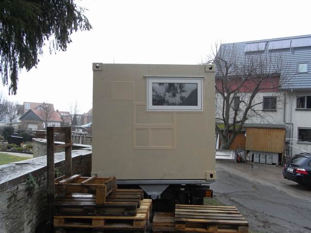

habe einen Zeppelin Shelter (Alu-PU-Alu-Paneele) und habe das ähnlich gemacht wie Rainer:
* Ausschnitt sauber raustrennen
* Einsatz aus demselben Material zuschneiden
* Kanten alle V-förmig ausschneiden
* Teile(e) einsetzen und fixieren
* entstandene Fugen mit PU-Montageschaum ausschäumen
* anschließend habe ich die Trennfugen mit Aluleisten überklebt
* mein neuer Fensterausschnitt überschneidet sich dann auch mit der alten Öffnung von der Heizung der BW
LG, Holger
