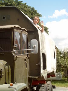

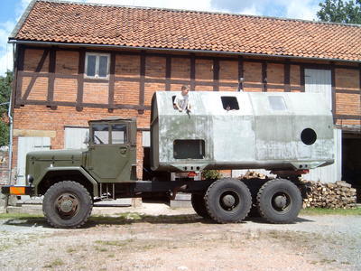

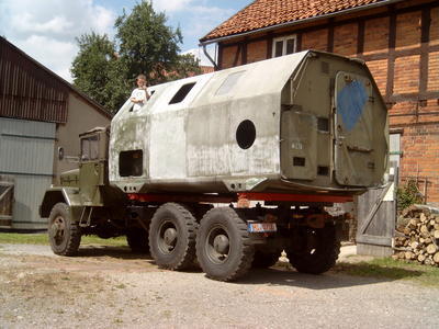

So , nun ist der LAK auf dem Jupiter. Vielen Dank für eure Unterstützung bei der Suche passender Traversen etc.
Die vordre Traverse ist als Wippe ausgeführt. Als Drehlager dient ein Gummimetalllager einer Ahängerzugdeichsel. Der Bolzen hat 30 mm Durchmesser.
Bei Verschränkungsfahrten wippt die Wippe bis zur oberen Kante des Auspuffrohrs.
Jetz muß der Lack erst noch mal komplett runter und ein neuer Boden rein. Dan ist erst mal wieder gut.
Hier mal ein paar Bilder:

Hi Oli,
saugeiles Teil! :wub: :wub: :wub:

#10 Beitrag von MB710 » 2007-07-08 21:03:02
sieht gut aus kompliment.
jetzt fehlt noch Lack und dann ist er komplett :D :eek:

#12 Beitrag von Kami » 2007-07-08 21:14:14
sieht gut aus!

#13 Beitrag von OliverKroh » 2007-07-08 21:19:48
die Kombination sieht einfach nur noch genial aus, Glückwunsch dazu.

#14 Beitrag von Christian H » 2007-07-08 21:29:16
Jo
Fast so gut wie beim Ural :D
Schade nur um die Lücke zwichen Koffer und Fahrerhaus

#15 Beitrag von landwerk » 2007-07-08 21:29:24
Oh, danke .
Das geht ja runter wie Öl.
@ danimilkasahne
Klappen hab oder bekomme ich noch. Und Aluschienen ... ? Ist eigentlich eine gute Idee. Mal sehn ob ich welche auftreiben kann.
@ Kami
Genau so sieht es aus ! Und ein langes Getriebe. Sag hast Du jetzt schon ein langes drin ?
@ christian H
Da soll dann noch das Reserverad zwischen .
Zuletzt geändert von landwerk am 2007-07-08 21:30:30, insgesamt 1-mal geändert.

#20 Beitrag von landwerk » 2007-07-08 22:02:26
@ Torment
Whrscheinlich das gleiche Grün wie die Hütte. Ich find das passt am besten.
Nur muss das Fahrzeug dann auf anderem Wege " entmilitarisiert " werden.
Als Alternative könnte ich mir auch Ral 1000 Grünbeige vorstellen.

Beiträge: 24850
#21 Beitrag von Ulf H » 2007-07-08 22:11:26
ungewöhnliche aber dennoch sehr harmonische Kombination.
Und wieder mal ein klassischer Fall von sinnvoller Nachnutzung militärischen Materials, welches sich plangemäß gegenseitig vernichten sollte.
Eine sehr schöne und dezent entmilitarisierte Variante ist der Jupiter-Kran vom Ingenieur. (den ich selbst leider nur von Fotos kenne). Schon kleinere Teilflächen in einer anderen nicht-militärischen Farbe abgesetzt, schaffen einen ganz anderen Eindruck.
