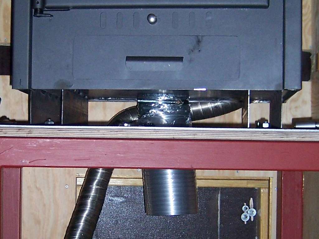

Hallo.
Aussenluftzuführung = Flex + Stück Blechrohr + Schweißgerät.
Daran ein Stück Aluschlauch. Fertig. Wichtig ist in der Zuluft eine Schieber zu haben um die Frischluftzufuhr bei Windböen oder zum Anzünden drosseln zu können.
Transporter.

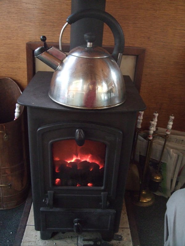

Re: Leistung Holzofen für LKW-Koffer
#39 Beitrag von WOODSMAN » 2012-01-10 2:43:19

#57 Beitrag von WOODSMAN » 2012-03-04 16:37:41
Like this?
#58 Beitrag von OliverM » 2012-03-04 16:48:01
WOODSMAN hat geschrieben:Like this?
Yes , nice stove .
greetings
