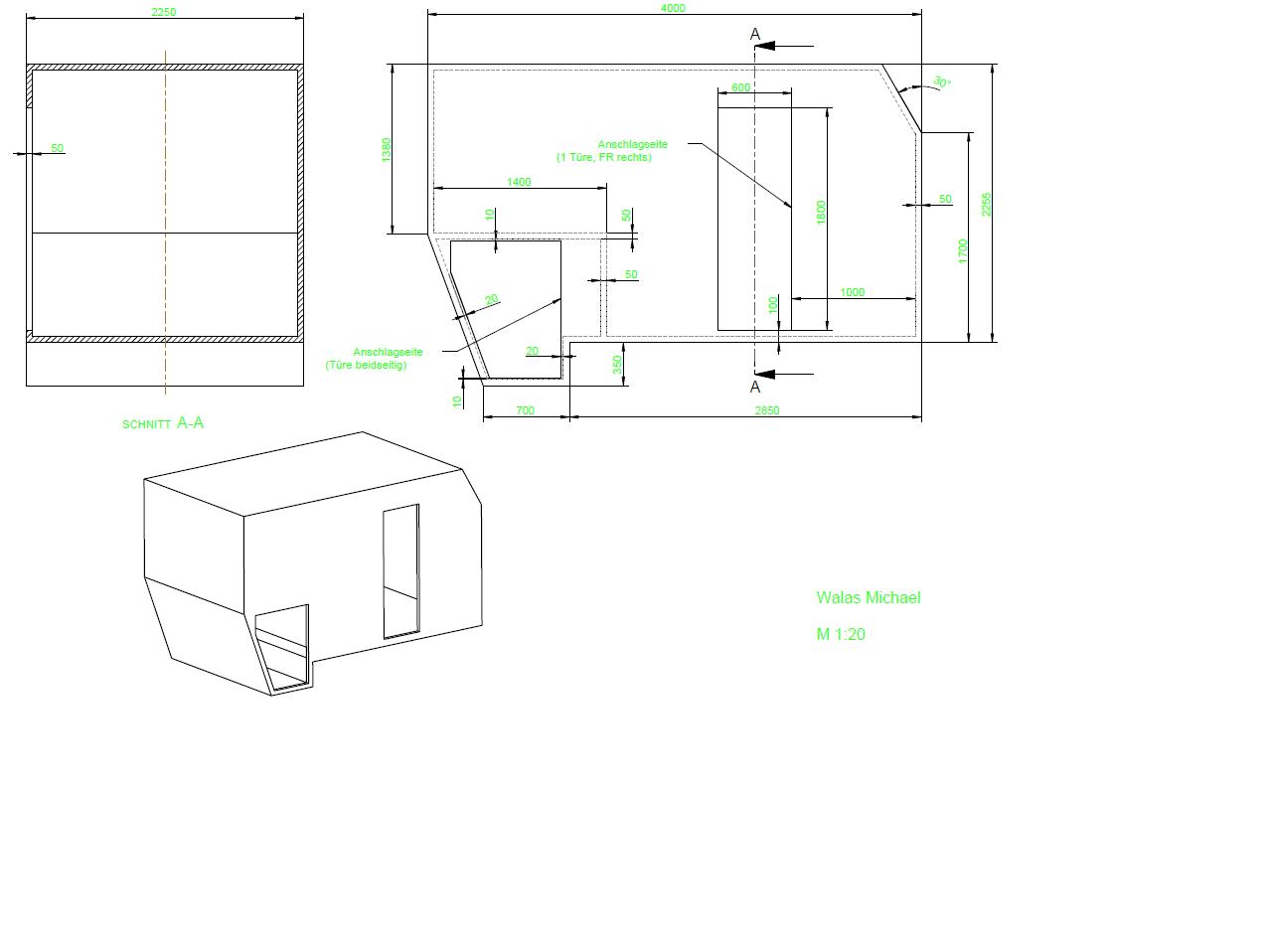

Was haben denn Eure Kabinen im Rohbau ( ohne fenster und inneneinbau ) im schnitt gekostet. ??
Ich habe ein Angebot für eine Kabine siehe Bild für 13.000,-€ mit Eingangstür und Türen im Stauram + Zwischenrahmen.
Ist das Teuer ? Länge 4m x 2.25m x 2.25m Isollierung 50 mm PU Aussen GFK innen Holz.

Was macht die Ecke oben rechts für einen Sinn?

Die macht den ganzen rechtwinkligen Laster mit einem Federstrich windschlüpfrig and aerodynamisch...rocknroll hat geschrieben:Was macht die Ecke oben rechts für einen Sinn?

Sieht gut aus, nicht wie so ein Schuhkarton. Deswegen habe ich das auch gemacht.Was macht die Ecke oben rechts für einen Sinn?

Re: Kabinen Preise
sorry hab gedacht das sei ne Schräge zu einer Stufe, habs nicht vergößert
das war ja ein Längenmaß.. sieht halt anders aus am 15" Bildschirm.

Naj ich will keinen auf die Füße treten aber es geht hier um den Preis und nicht die Gestaltung miener Kabine
Ich hoffte das sich mehr Leute finden die den Preis nenne wollen den Sie gezahlt haben, oder ist das ein großese geheimnis wer was gezahlt hat
mich interesiert auch nicht der Hersteller im moment zumindest,
denn ich habe das Angebot von einer Firma die Kühlautosbaut.

also ich würde innen und aussen GFK machen mit PU 50 als Kern . 3/55/2 (von aussen nach innen.) Das Vorteil ist dass mann dann Türen und Klappen wie ActoinMobil, Unicat und Tartaruga aus Stufenprofilen machen lassen kann. Das Vorteil von innen GFK ist das der aufbau der wand gleich ist und so die wände nicht verziehen. Auch ist es ohne Holtz viel beständiger gegen Feuchtichkeit undKondens also hält der Aufbau viel, viel länger.
So von der Preisgestaltung passt es wohl wenn auch Eckprofile montiert werden. aber wie gesagt vom Aufbau her nicht empfehlungswert!
Wenn mann dann so viel geld ausgiebt dann besser vernünftig machen (lassen).
