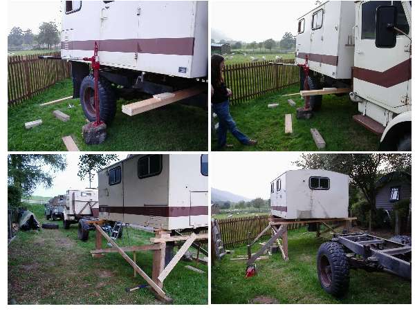

#19 Beitrag von dave » 2007-06-05 11:36:12
nur was baue ich da unter?
bei unserm (vermutlich deutlich leichterem, da leer und kürzer) koffer ging das mit paletten sehr einfach und standfest:
http://www.dieseltreter.de/imag/lf8

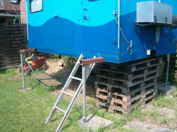

So gehts auch
Viele Grüße AntonBild

Takko
Beiträge: 346
Registriert: 2006-10-03 18:13:11
#22 Beitrag von Takko » 2007-06-07 10:22:53
Hallo Anton,
also das is auch ne Gute Idee...

#23 Beitrag von felix » 2007-06-07 13:05:50
ich habe meinen Kffer auch mit Paletten angehoben, die kann man sich leihen und sie sind schön Standfest. Ich habe darauf auch schon das Ganze Auto aufgebockt um Achsen zu lösen. Ein Satz Bahnschwellen zwischen Paletten und Auto ist auch nicht zu verachten.
Vorne am Koffer braucht es einen Träger/Balken, damit man das Auto hinterher drunter weg fahren kann.
Und alles mit Ruhe und Verstand angehen, so eine Aktion ist mittelschwer Lebensgefährlich, vor allem für Finge rund Arme die irgendwo dazwischen sind, wenn der Wagenheber abrutscht.

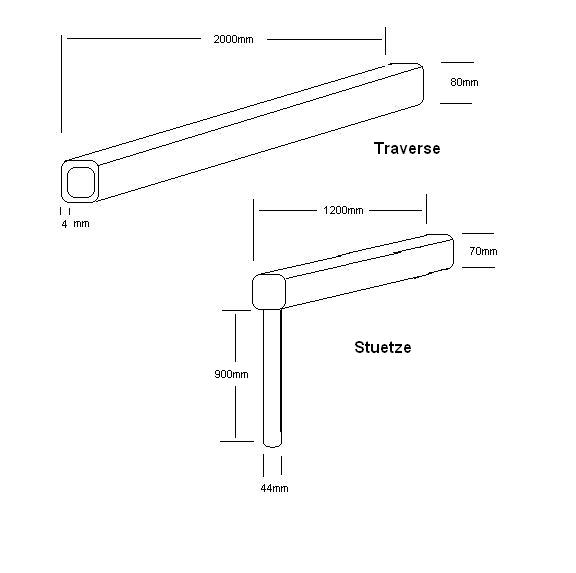

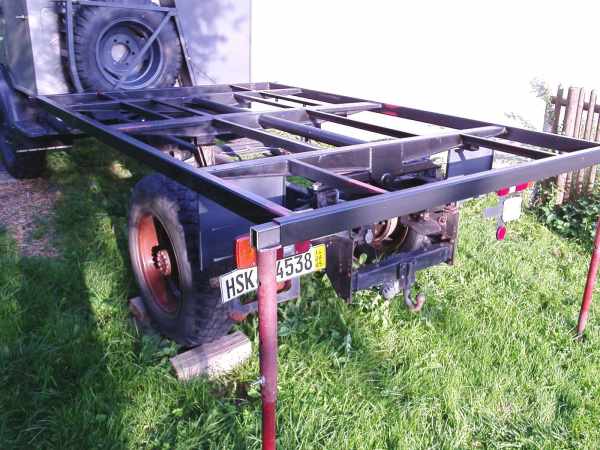

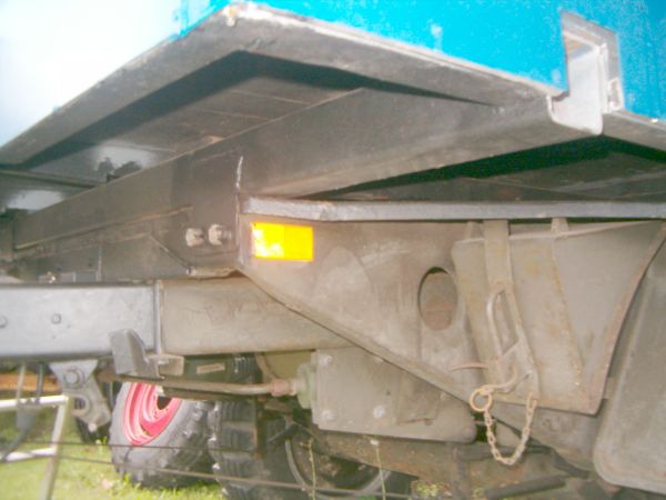

#24 Beitrag von Ulli » 2007-06-07 13:36:02
Moins,
da mein KZA zulassungstechnisch ein Anhänger Plattform ist
und ich wahlweise Pritsche oder Koffer aufsetzen möchte, habe ich folgendes gemacht
unter den Koffer (Grundfläche ca. 2 x 3m, Leergewicht ca. 800kg)
die Traversen geschweisst und an die Traversen Laschen,
die mit den Originalaufnahmen der Pritsche verschraubt werden.
Zum Absetzen des Koffers werden die seitlichen Stützen eingeschoben, mit einer Stockwinde der Koffer vorne bzw. hinten angehoben, die Füsse festgestellt und der Anhänger herausgefahren - der Palettenstapel ist eine "Paniksicherung", der Koffer hat ohne diese Sicherung schon Orkanböen überstanden.
Gruß Ulli

#25 Beitrag von Anton » 2007-06-08 15:52:53
mit dem HiLift war mir das auf Dauer auch zu umständlich!
Deshalb hab ich es bei meinem neuen koffer ähnlich gemacht wie Uli
Viele Grüße Anton
Zuletzt geändert von Anton am 2007-06-08 15:54:22, insgesamt 1-mal geändert.
Wir brauchen keine Verrückten, es gibt hier schon mehr als genug!
