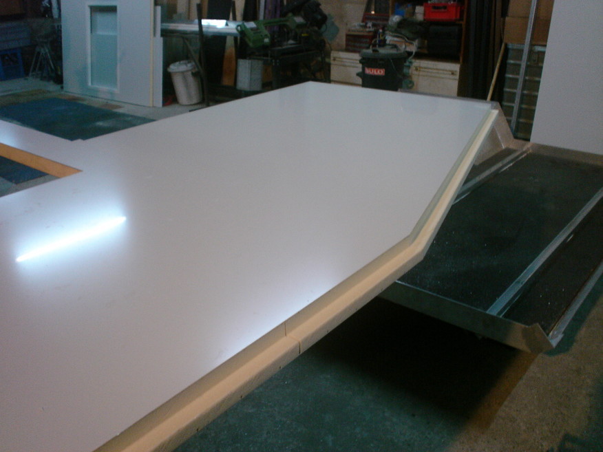

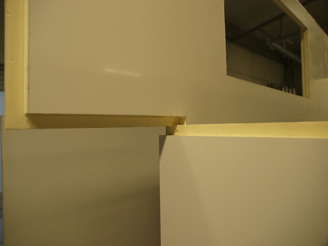

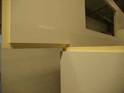

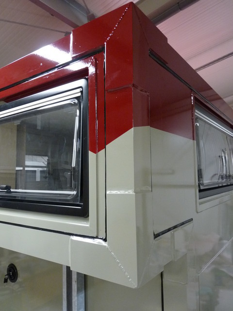

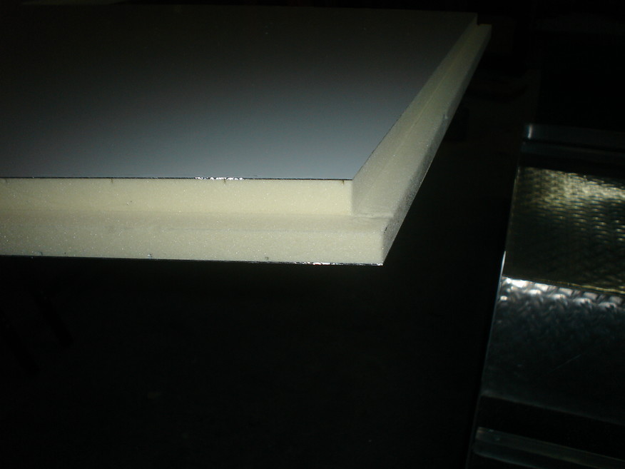

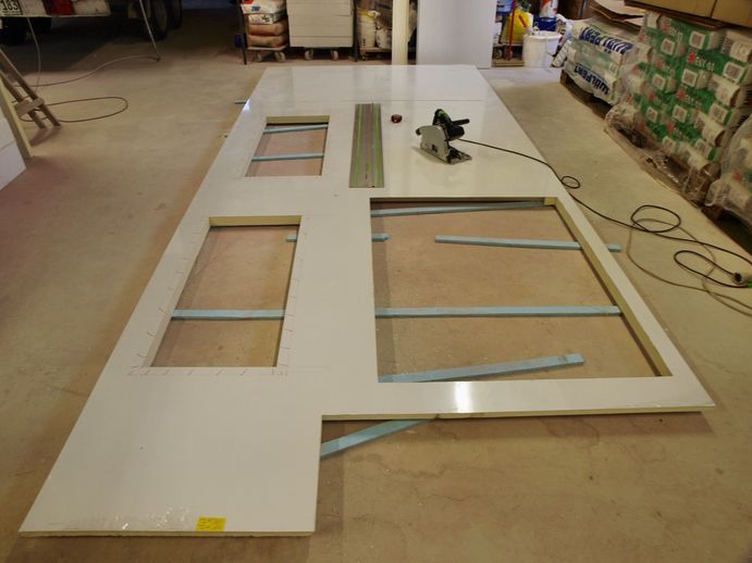

Ich habe 1.2mm Alu aussen, 50mm Schaum, 1,2mm Alu innen, und das reicht locker aus, als GFK würde ich 3mm aussen, 50mm Schaum, 2mm-3mm innen, verwenden.
Die Sandwichplatten habe ich bei den letzten 2 Kabinen die ich gebaut habe in einer Art Nut miteinander verklebt absolut kältebrückenfreie Ecken aber einiges an mehr Arbeit und ein bisschen Rechnerei siehe Bild:
