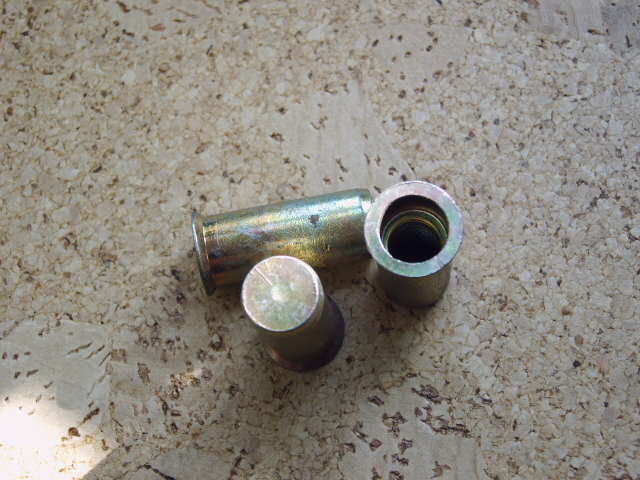

Re: Hohlraumdübel für Vierkantrohr
Nietmuttern gibt es auch als in Wasserdicht, als sogenannte Bechernieten. Eingesetzt mit Dichtmasse sollte das keine Probleme mit Wassereindrang geben.
Hallo Dirk,
Bechernieten kenne ich, Bechernietmuttern nicht. Hätte ich aber auch gerne, kannst Du eine Bezugsquelle nennen?
Olli
r ein Bild einer geschlossenen Nietmutter für Olli (tichyx). Hersteller leider unbekannt. Auf dem Bild kann man auch schön erkennen, dass es Nietmuttern auch versenkbar gibt.
Dirk
